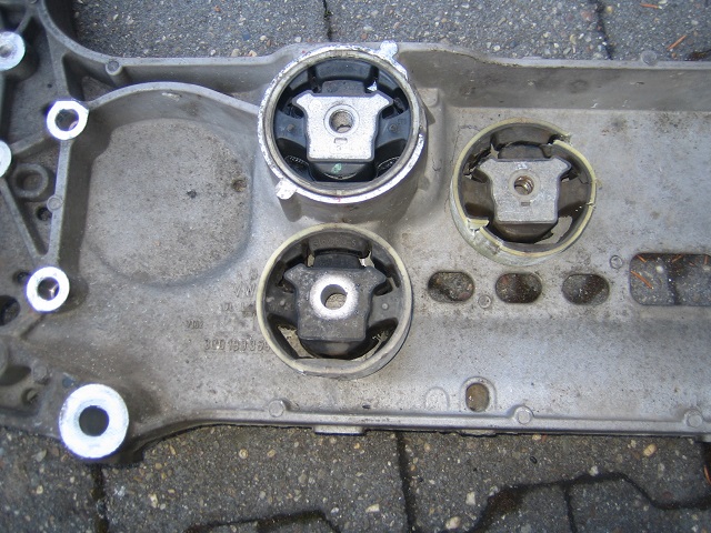

E quindi era davvero una versione precedente rispetto a quella più recente?
Quindi, per il BKP esiste solo una singola versione.
Le travi a sinistra e a destra sono così morbide che la loro funzione principale consiste principalmente nel mantenere il supporto centrale al centro.
 Alt vs. Neu ---> gleich
 Dimensione file:  162.61 KB
 Visualizzato:  6672 volte

Wow... interessante.
Il BLS riceve infatti il nuovo ! quando si effettua lo scambio.
Ho fatto controllare e poi (erroneamente) ho supposto che tutti i vecchi venissero sostituiti dai nuovi.
Grazie

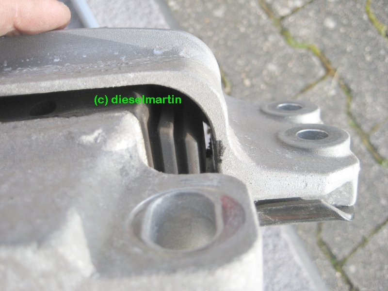

Così
Nuovo magazzino installato - Rumore ancora presente.
Risultati:
- Il vecchio magazzino era in condizioni molto usate / visibili segni di usura - il cambio è stato utile.
- La "scelta" del carico (come l'ho inteso io) è scomparsa
Se il rumore inizia quando si inizia a spruzzare, allora anche la dipendenza dalla temperatura è evidente, giusto?
 Motorlager Golf 5
 Dimensione file:  235.56 KB
 Visualizzato:  2529 volte
