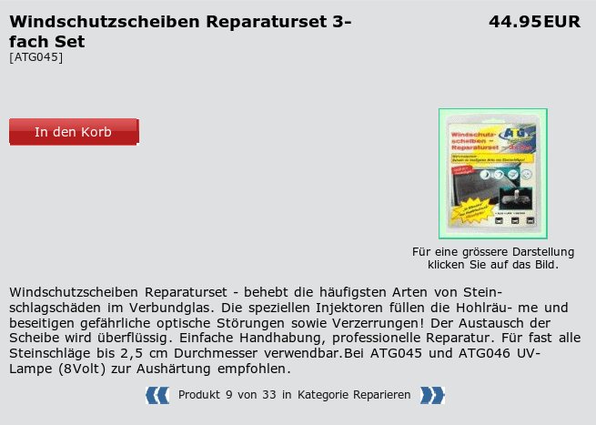

Purtroppo, oggi pomeriggio, qualcuno mi ha lanciato una pietra contro la finestra.
Con Carglass, finora, ho avuto ottime esperienze, ma vorrei evitarlo per motivi di tempo e distanza.
Ha qualcuno esperienza riguardo all'efficacia di un set del genere per riempire un piccolo cratere?
Non è molto profondo, ma, secondo l'esperienza, tali zone finiscono per danneggiare gradualmente il bordo in gomma dei tergicristalli, causando così, tra le altre cose, "strisci d'acqua" fastidiosi nel "serbatoio" nel bacino. icon_cry.gif
È disponibile una lampada UV per l'erogazione di energia elettrica per la cancellazione di EPROM.
Cordiali saluti, Rainer

Ciao!
Non consiglio l'acquisto di tali set, poiché con essi non sarai in grado di sigillare definitivamente le fessure.
E una volta che la resina per riempimenti è stata iniettata, non è più possibile effettuare una riparazione professionale tramite riempimento sottovuoto.
Oltre a ciò, è necessario pagare il RepSet; una rappresentazione di tipo "Steinschlag" costa i. d. R. la copertura parziale contro danni, escludendo i danni più comuni *tip-geb*
Se il distacco di pietra avviene in un punto assolutamente insignificante, allora vale la pena provare, perché è decisamente delicato icon_wink.gif

Questo è stato anche testato in TV in una rivista specializzata sui motori, con risultati decisamente negativi, secondo i motivi sollevati da DieselBär...
Nel restauro professionale, la fessura viene sigillata e poi la resina viene aspirata quasi completamente all'interno della fessura grazie al vuoto - e se si cerca di fare da soli, non si può più fare in seguito - preferirei farlo fare a un professionista.
Purtroppo, al momento, non riesco a trovare il link a quel test... credo che fosse un Audi Q7...
