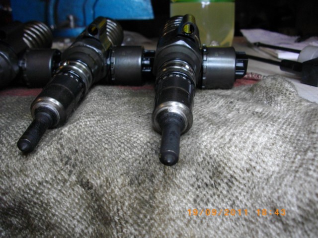

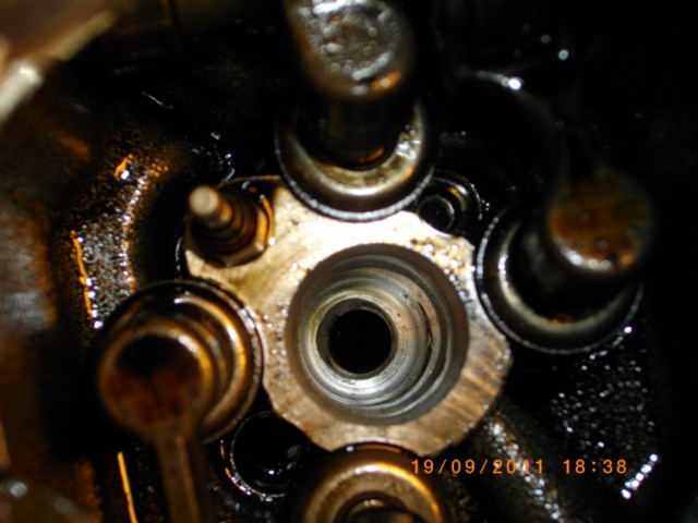

Ho occasionalmente dei problemi di singhiozzo e difficoltà di avviamento a freddo con la mia Audi A3 BKD.
Nel manuale MWB 13, il primo cilindro è impostato a +2.99 mg per corsa.
Oggi ho smontato gli elementi PD e la sede del primo cilindro non sembra essere in buone condizioni.
Inoltre, sull'albero del bilanciere, il tappo del condotto dell'olio sul lato del cilindro numero 1 non è più correttamente posizionato.
Esiste un modo per riparare la sede della valvola, oppure è necessario sostituirla completamente? Potrebbe anche essere che il problema derivi dal tappo dell'olio, che impedisce alle valvole di aprirsi correttamente, ma non credo che sia questa la causa.
Il lato destro corrisponde al cilindro numero 1, mentre il lato sinistro corrisponde al cilindro numero 2.
Ecco una foto del cilindro numero 2. Quella del cilindro numero 1 la invierò a breve.
 Sitz PD-Element 2.0 TDI 16V
 Dimensione file:  72.59 KB
 Visualizzato:  46919 volte
 2.0 TDI 16V PD-Elemente,
rechts 1 Zyl.
Links 2 Zyl.
 Dimensione file:  93.79 KB
 Visualizzato:  36847 volte

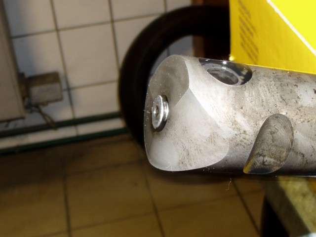

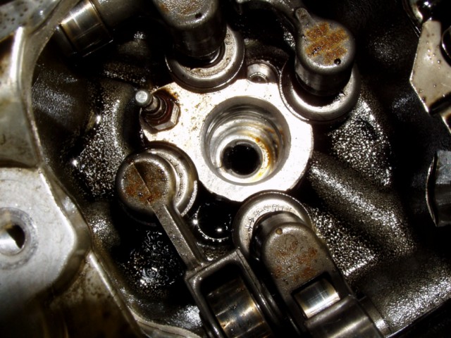

Ecco la foto dell'asse del bilanciere e la foto del supporto del primo cilindro.
 Sitz 1. Zylinder, BKD
 Dimensione file:  100.41 KB
 Visualizzato:  37106 volte
 Kipphebelachse, BKD-Zylinderkopf
 Dimensione file:  47.32 KB
 Visualizzato:  33369 volte

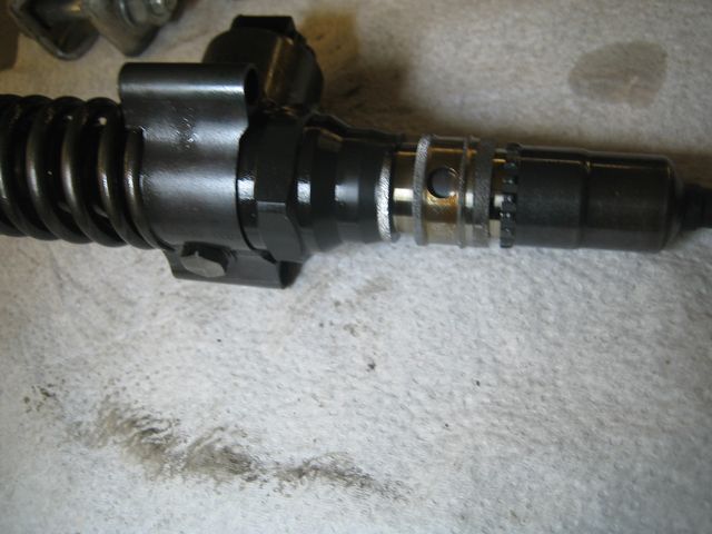

Stummel
Messaggio09-10-2011, 12:59    Oggetto: Sedili BKD per elementi PD Cita
Es gibt vielleicht einen Unterschied zwischen den PPD-Elementen und den normalen PD-Elementen?
Forse potrei chiedere a un saldatore laser se può saldare quella parte ('nella testa') a un prezzo conveniente e poi rifinirla. La forma della parte superiore del sedile non sembra così complicata...
Tradotto il 08-10-2026, 7:54.
BM
Avatar-BM
Iscritto il: 07/12/2005
Messaggi: 1857
Località: Nähe Düsseldorf
Messaggio09-10-2011, 21:30    Oggetto: Sedili BKD per elementi PD Cita
Esiste forse una differenza tra i componenti PPD e i normali componenti PD?
Die PPDs scheinen in der Tat präziser gefertigt zu sein (s. Foto).
Sembrano anche molto più lisci nella superficie e le guide sembrano essere state progettate in modo più ampio. Quattro settimane fa, ne ho sostituite due su una Passat 3C BKP. (Purtroppo, dal punto di vista elettrico, non sono molto valide). Mi ha comunque sorpreso che queste non fossero usurate.
Forse potrei chiedere a un saldatore laser se può saldare quella parte "economicamente" (nella testa) e poi rifinirla...
La forma della seduta nella testa non sembra così complicata... Penso che non sia davvero fattibile.
Cerco una soluzione economica, realizzabile e affidabile.
Quello che ho in mente, in linea di massima, è questo:
Rettifica del foro nel corpo valvola (entrambi i diametri) mediante alesatura o metodo simile, fino a raggiungere le dimensioni X e Y, in modo da rendere il foro nuovamente circolare.
Smontare i componenti del PD e, nel caso di guide danneggiate (immagine 1), rimuovere generosamente il materiale danneggiato e sostituirlo con un anello realizzato su misura (pressato o termo-restringibile). Successivamente, rifilare fino alla misura X desiderata e levigare. In questo modo, la guida superiore sarebbe ripristinata. Il componente guida in alluminio dovrebbe essere ricostruito ex novo, con dimensioni superiori adeguate (X e Y). Si potrebbe ottimizzare ulteriormente la superficie di guida, senza restringere i condotti del carburante.
Allora, bisogna solo trovare delle guarnizioni con un diametro leggermente superiore.
Al momento, non ho ancora le informazioni necessarie per valutare se tutto ciò sia realizzabile e con quali costi. Sono preoccupato soprattutto per il problema di come ripristinare la superficie perfettamente liscia del foro.
Un ingegnere meccanico o un tecnico specializzato nella manutenzione dei motori dovrebbe essere in grado di fornire un parere in merito.
Cosa ne pensate?
