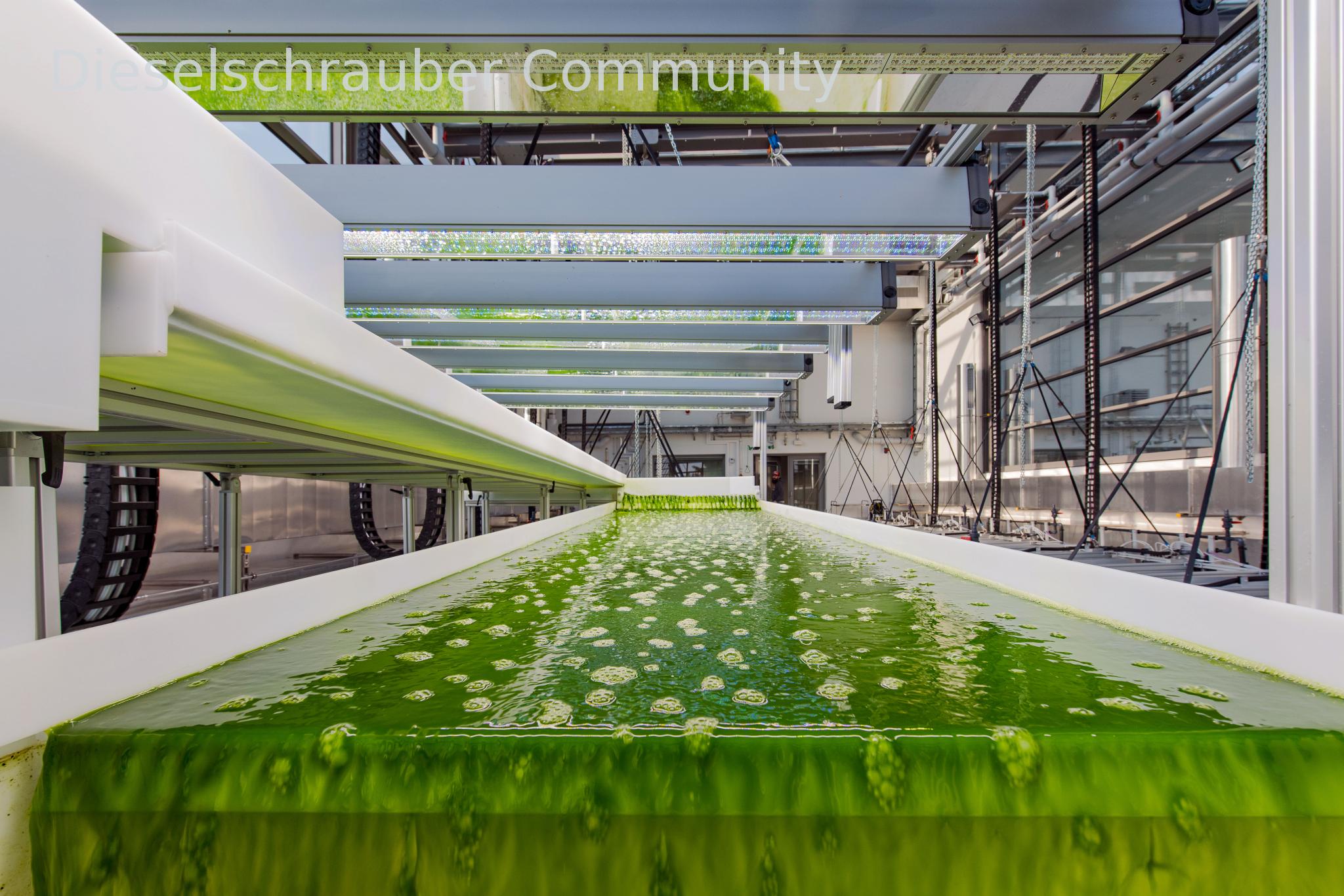

Anche la produzione di biomassa da alghe come materia prima di sintesi a basso costo rappresenterebbe un approccio molto promettente, ad esempio, le attuali strutture per il recupero di acqua calda tramite l'energia solare potrebbero essere ulteriormente sviluppate per coltivare le alghe. Invece dell'acqua calda, si produrrebbe quindi uno strato di alghe. Queste alghe sarebbero interessanti come materia prima commercializzabile per le strutture di produzione di carburanti, come ad esempio le barbabietole per la produzione di zucchero domestico, da sempre. Ciò consentirebbe anche la creazione di valore e posti di lavoro a livello locale.

 Algentechnikum der TU-München zur Erforschung der Möglichkeit, Algen als Rohstoff-Biomasse zu züchten um daraus Biokraftstoffe zu gewinnen.
