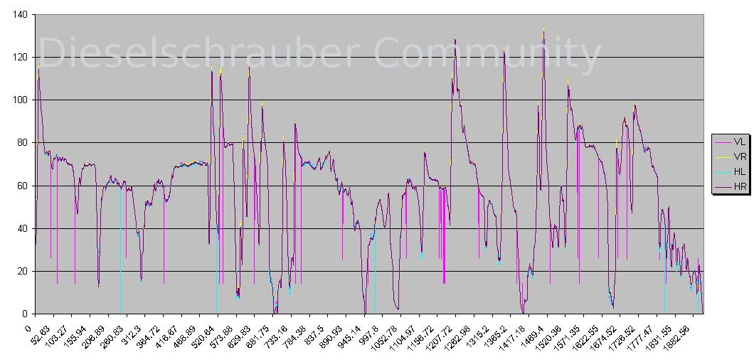

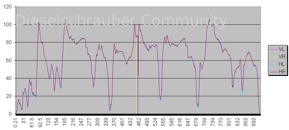

I valori errati non sono sempre di 16,5 km/h, ma (in un altro registro) anche 14,4; 26,3 e 26,4.
Inoltre, per il sensore HL (molto più raramente), viene visualizzato un valore errato pari a 0.
Un confronto dei dati registrati dal nostro sistema Rapid per circa 15 minuti, utilizzando gli stessi sensori delle ruote (ma con un sistema ESP diverso), ha rilevato come unici valori errati nei sensori VR e HR un singolo valore errato per ciascuno.
Per confronto: durante 15 minuti di corsa, nel Polo si verificano circa 15 valori errati su icon_confused.gif.
Allego le immagini riassuntive di entrambi i log; secondo me, i file xls non sono molto significativi.
Ogni picco verso il basso indica un errore di un sensore.

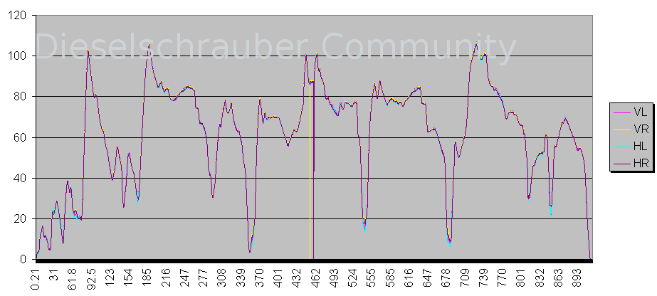

Test di caricamento di un'immagine animata.

ulf ha scritto:
I valori errati non sono sempre di 16,5 km/h, ma (in un altro log) anche 14,4; 26,3 e 26,4.
Un confronto dei dati registrati dal nostro sistema Rapid per circa 15 minuti, utilizzando gli stessi sensori per le ruote (ma con un sistema ESP diverso), ha rilevato come unici valori errati nei sensori VR e HR un singolo valore anomalo per ciascuno.
Per confronto: durante 15 minuti di gioco, nel polo si verificano circa 15 valori errati su icon_confused.gif
Non saranno più valori di stato.
È il sistema Rapid ESP di recente sviluppo? Il software è stato aggiornato?
D'altra parte... qual è la frequenza di trasmissione? 2...6 Hz?
Das wären dann eine Fehlmessung auf 120 .. 360 Messungen. Errori inferiori all'1%.
Con questo, il software dovrebbe funzionare correttamente, senza generare allarmi o errori.
Anche se è difficile, prova a ignorare icon_wink.gif.

Wiesel ha scritto:
Il Rapid ESP è di una data di sviluppo più recente? È stata rivista la software?
Dove si può vedere questo?
La Rapid è del modello 2015 (prodotta circa a gennaio 2015), mentre la Polo è del modello 2014 (prodotta nell'estate del 2013).
D'altra parte... qual è la frequenza di trasmissione? 2... 6 Hz?
Polo: circa 3,8 Hz; rapido: circa 3,4 Hz.
. È difficile... *borbotta*.
Ma grazie per la tua valutazione icon_smile.gif.
