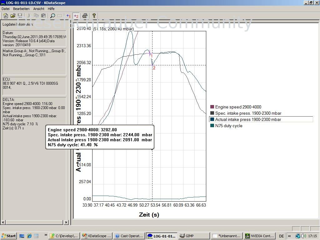

    Un errore nel modulo di controllo del motore che indica questa direzione è, ad esempio, "Differenza di regolazione della pressione del condotto di aspirazione".
    Tuttavia, questo è solo un indizio e il messaggio di errore potrebbe avere altre cause.
    Perciò, un controllo con un dispositivo diagnostico è il modo migliore per individuare i problemi nel sistema di regolazione della pressione del turbo.

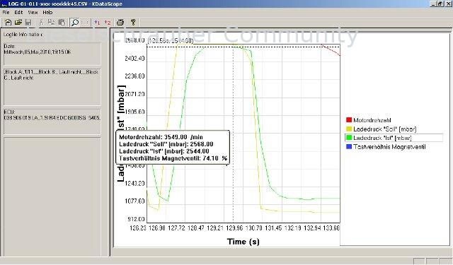

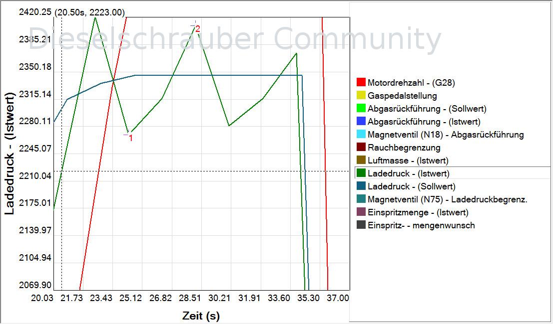

    Un andamento corretto della pressione di carica a pieno carico dovrebbe assomigliare approssimativamente alla curva gialla nel confronto tra valore desiderato e reale della pressione di carica, mostrato di seguito.
    I clienti di Kaufmann Automotive GmbH hanno a disposizione KDataScope, uno strumento per l'analisi dei blocchi di dati, incluso nella fornitura dei nostri dispositivi di diagnostica OBD.
    Tutto ciò può essere letto nel modulo ECU per il motore (indirizzo 01) nel blocco di dati 11 (o nei blocchi di dati estesi per i motori più recenti) e può essere registrato in un file utilizzando VCDS.

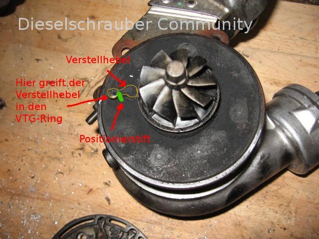

    In questo contesto, si osserva il leveraggio VTG. Deve essere in grado di muoversi dalla posizione di riposo di circa 1 cm fino alla posizione che corrisponde alla "pressione di carico massima", senza incepparsi o bloccarsi. Inoltre, il tubo e il contenitore a pressione devono essere presenti in ogni posizione.

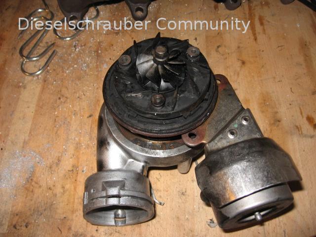

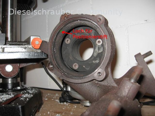

    Un maggiore successo si ottiene smontando il caricatore per consentire una pulizia/ispezione adeguata del VTG. Come punto di partenza, si può considerare il link precedente che descrive il funzionamento del VTG. Si consiglia di iniziare con un "esercizio" su un caricatore difettoso.

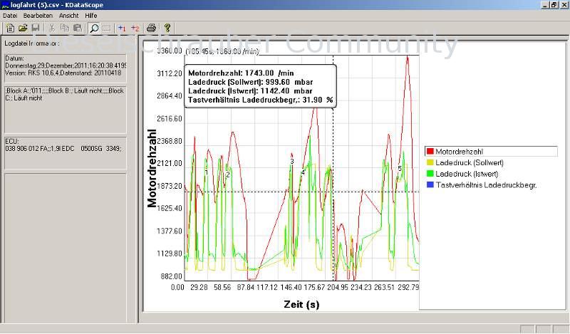

 Schwergängige VTG, typisches Fehlerbild. Der Ladedruck-Istwert (dunkelgrün) schwankt um den Ladedruck-Sollwert (marineblau), kann aber nicht eingeregelt werden.

 Beispiel Ladedruck Regelabweichung V6 TDI.

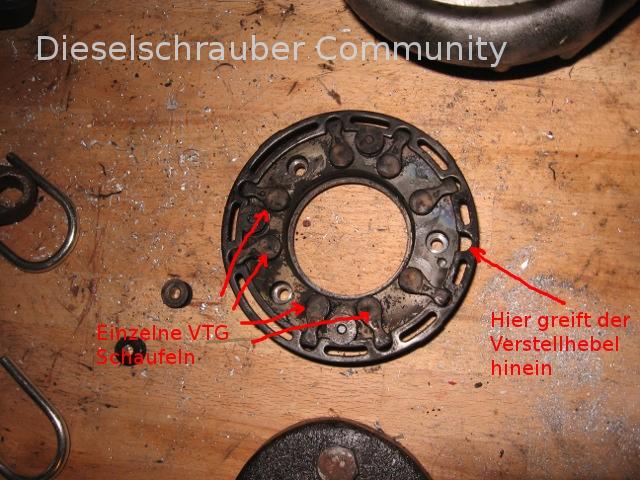

 Verstellring des VTG-Mechanismus zur Ansteuerung der Leitschaufeln.

 VTG Mechanismus am Turbolader.

 Soll-Istwert Vergleich Ladedruck

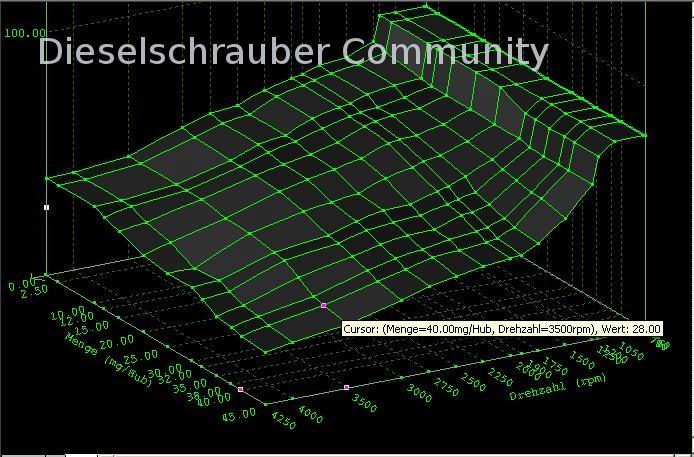

 Kennfeld des Motorsteuergeräts zur Ansteuerung der VTG.
