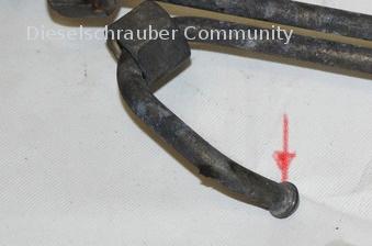

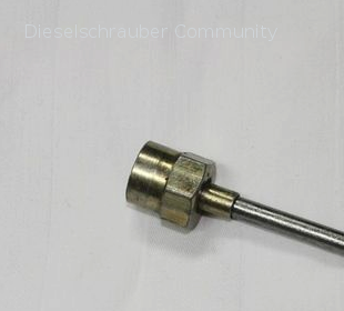

Conosco questo problema principalmente nelle tubazioni dei veicoli Volkswagen, quando il raccordo è troppo stretto.
Di solito, questa cosa funziona bene solo una volta, perché stringere troppo può causare problemi.
Successivamente, la parte conica viene assottigliata nella transizione verso il condotto, e la flangia, dalla parte posteriore, incide/preme un bordo netto nella transizione, creando un effetto di intaglio e il condotto tende a muoversi proprio lungo la flangia.
I vecchi motori Daimler-Benz avevano un manicotto di supporto posizionato sotto il coperchio superiore. In quella zona, il punto di serraggio del coperchio superiore è particolarmente resistente.
Con i tubi VW senza manicotto di supporto, li ho trovati piuttosto flessibili.
Potrebbe essere necessario stringere i bulloni con la coppia corretta, ma è anche importante controllare periodicamente le tubazioni per verificare la presenza di eventuali danni sui lati conici.
Come ha detto Rainer, è fondamentale che i ponti siano posizionati correttamente tra i cavi, altrimenti i cavi rischiano di oscillare.
Saluti, Mpire.
Ecco due immagini per il confronto tra DB e VW, entrambi con diametro di 6 mm.
