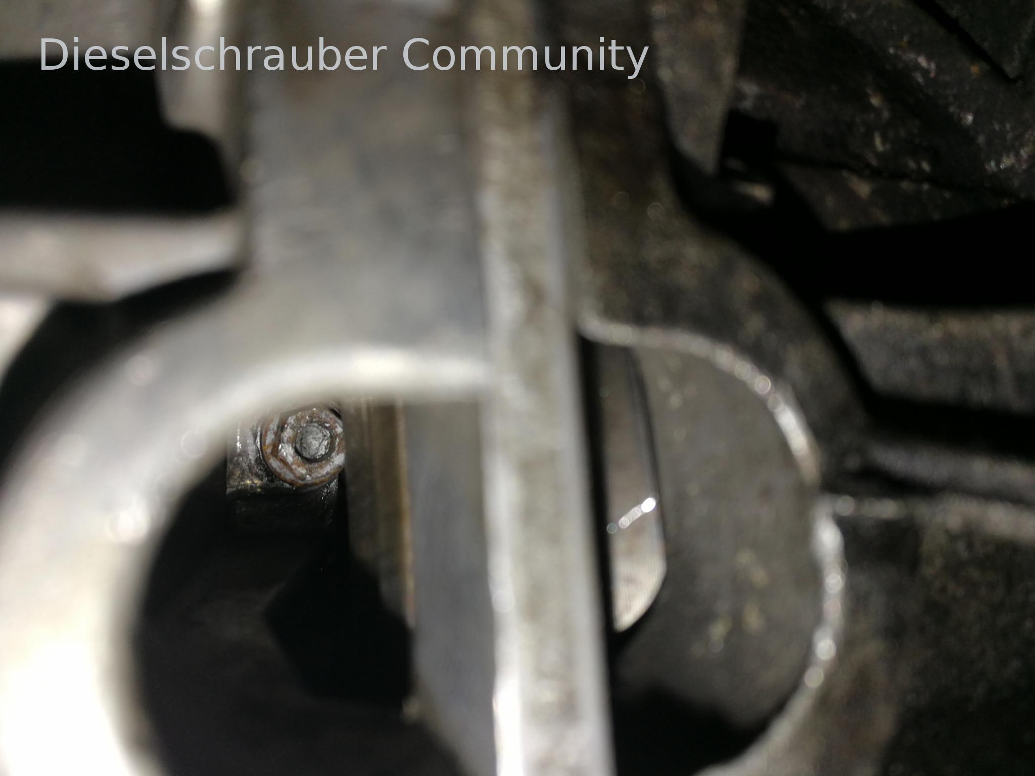

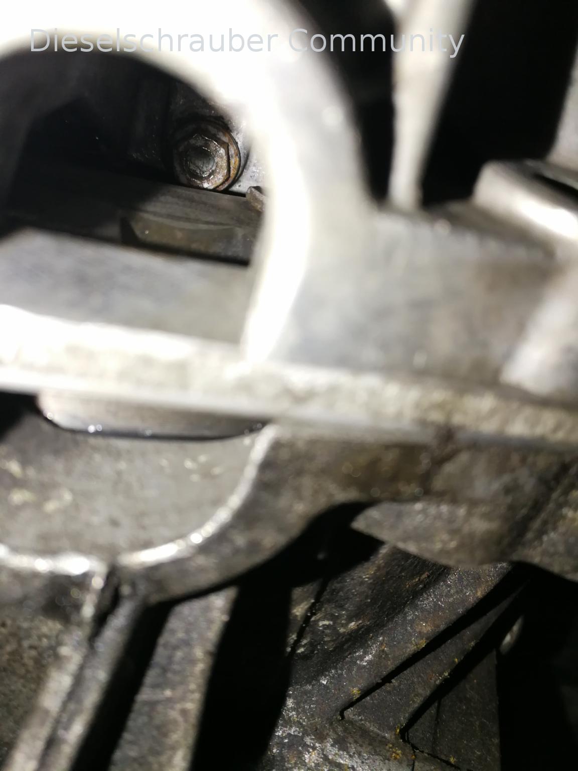

Ciao, ho una nuova pompa dell'olio con albero esagonale e vorrei sostituirla, ma non riesco a togliere le due viti situate sul lato della trasmissione, accessibili tramite i due fori, perché le fessure a brugola delle viti sono usurate e danneggiate. Qualcuno ha un suggerimento o un'idea su come rimuoverle senza smontare il cambio e il volano? icon_question.gif icon_question.gif

Potrebbe essere possibile modificare il sistema di montaggio (ZMS) in modo da creare delle rientranze visibili, che renderebbero le viti più facilmente accessibili?

Ho già smontato il gruppo motopropulsore, ma non riesco a trovare questa incavatura di cui parli, oppure l'ho semplicemente trascurata. Ho pensato di saldare una chiave ad anello o una bussola da 10 per poter afferrare la vite esagonale.
Sto cercando di nuovo quella rientranza/cavità.
Ti ringrazio, pensavo che questa caratteristica non fosse presente nel mio modello. icon_rolleyes.gif

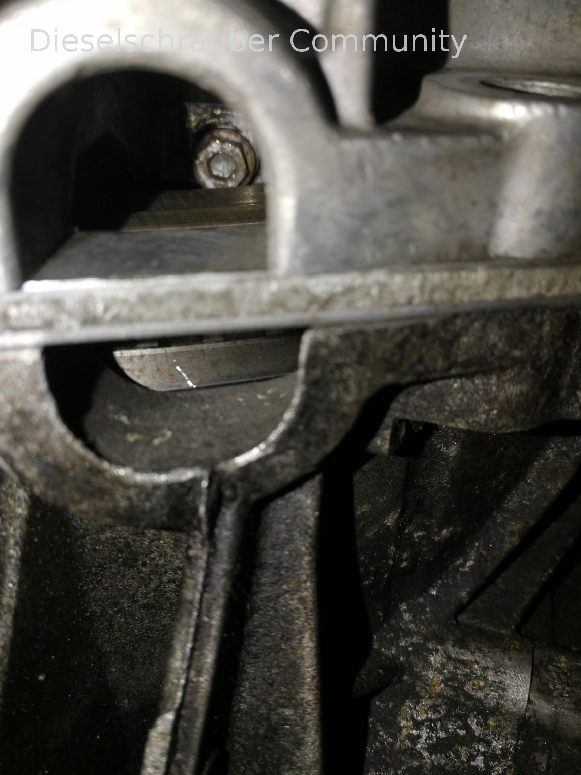

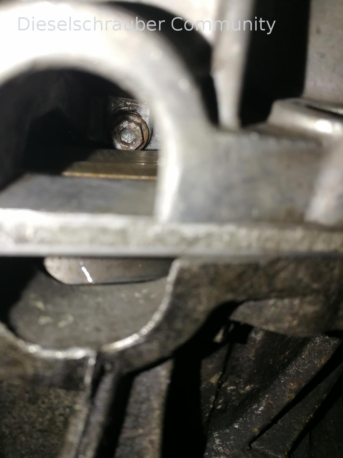

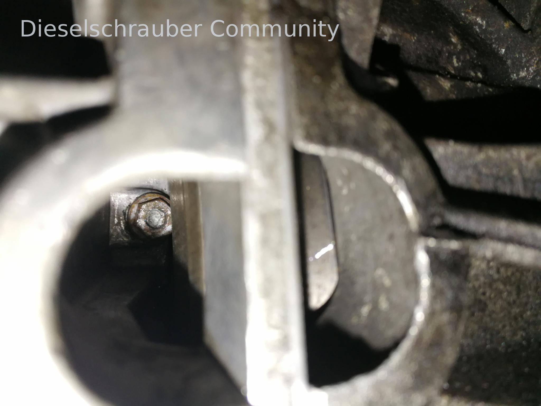

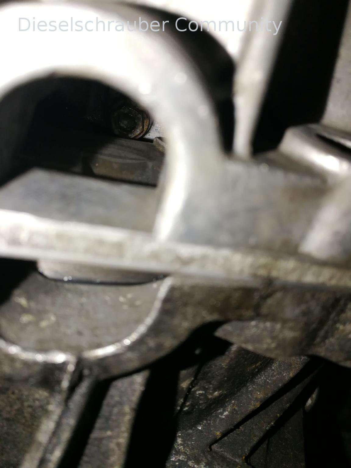

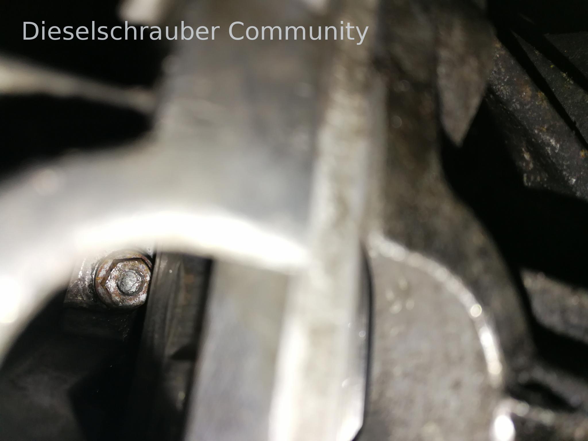

Ho trovato l'incavo, ma non mi serve a niente; ho fatto delle foto. Il disco della frizione è prodotto da LUK.
Purtroppo, devo smontare il cambio, rimuovere la frizione e il disco della massa, solo allora potrò svitare le due viti.
Oppure ho torto, mi correggo volentieri icon_question.gif icon_question.gif icon_question.gif icon_exclaim.gif new_all_coholic.gif.
Non ci sono altre modifiche in questo senso; nelle immagini precedenti, il componente era interamente solido, mentre qui si vede una minima rientranza che però non è continua. Non capisco nemmeno a cosa serva.
Ho confrontato le frizioni Sachs e ho notato che tutte hanno delle aperture continue, quindi la prossima volta monterò una Sachs.

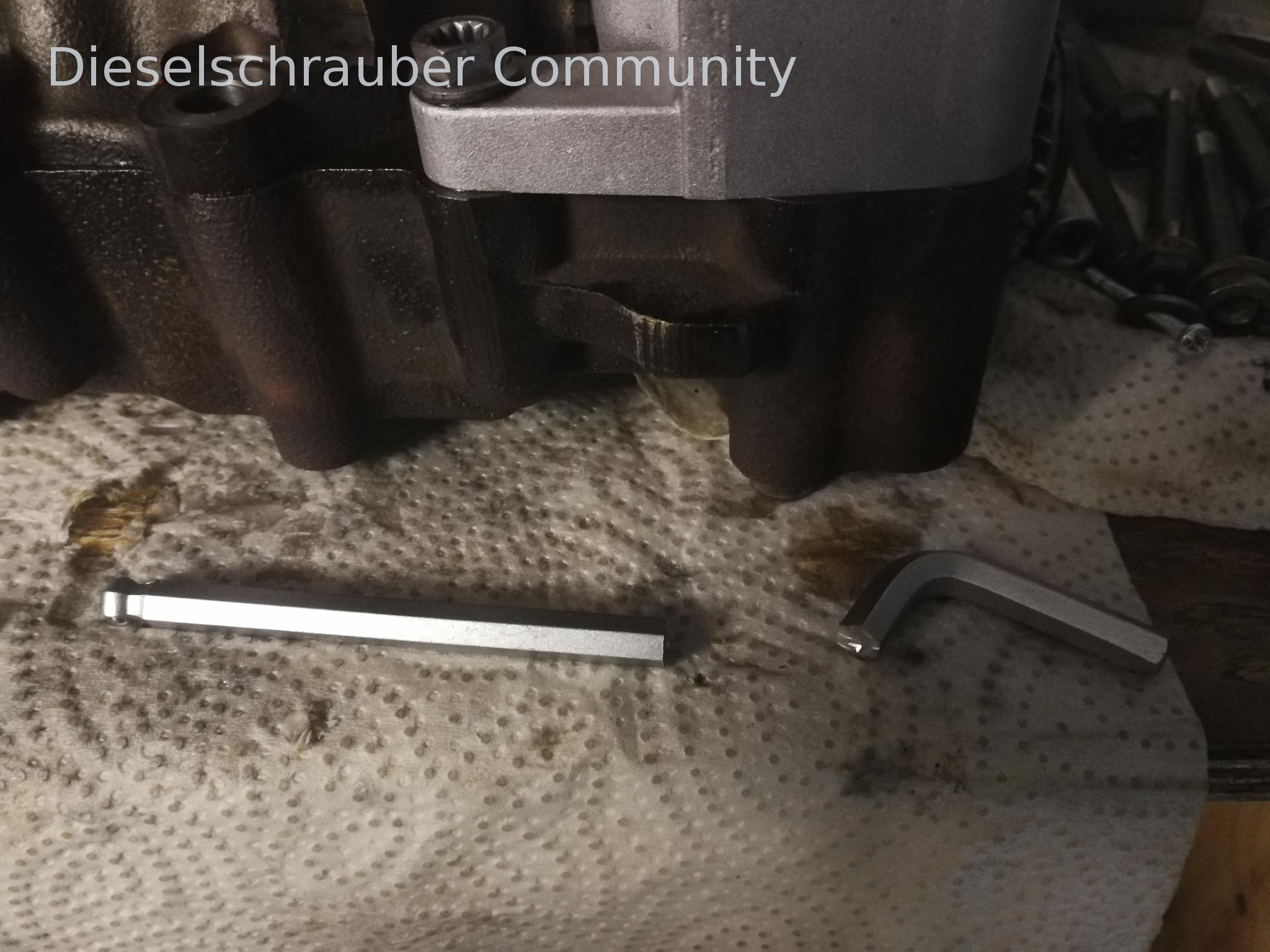

Per smontare le viti di fissaggio lato frizione, sono utili chiavi a brugola da 5 mm di alta qualità con testa sferica. È meglio avere diverse lunghezze; nel mio caso, ad esempio, una chiave era troppo corta e l'altra troppo lunga.
Visto che le viti sono già danneggiate, come suggerito prima, inserirei una chiave Torx leggermente più grande nella vite.

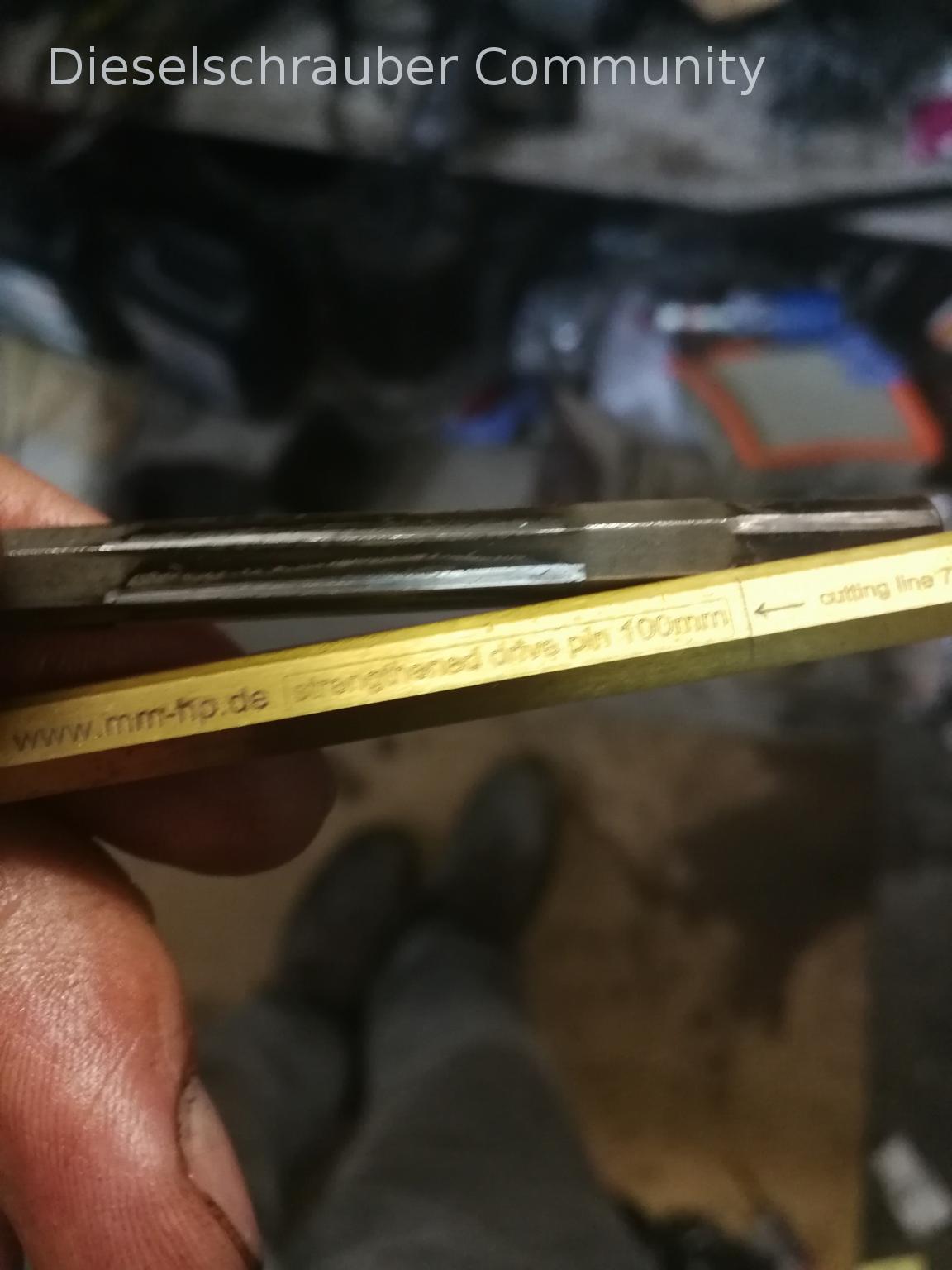

Modulo albero di distribuzione per pompa dell'olio, rinforzato, compatibile con Volkswagen/Audi 2.0 TDI.
Attenzione a tutti coloro che non lo sanno: questa onda potenziata non è compatibile con:
Pompa dell'olio FEBI, compatibile con: VW Passat, Tiguan, Audi A3, A4, A5, A6, Q5, Skoda Superb I, Seat Exeo.

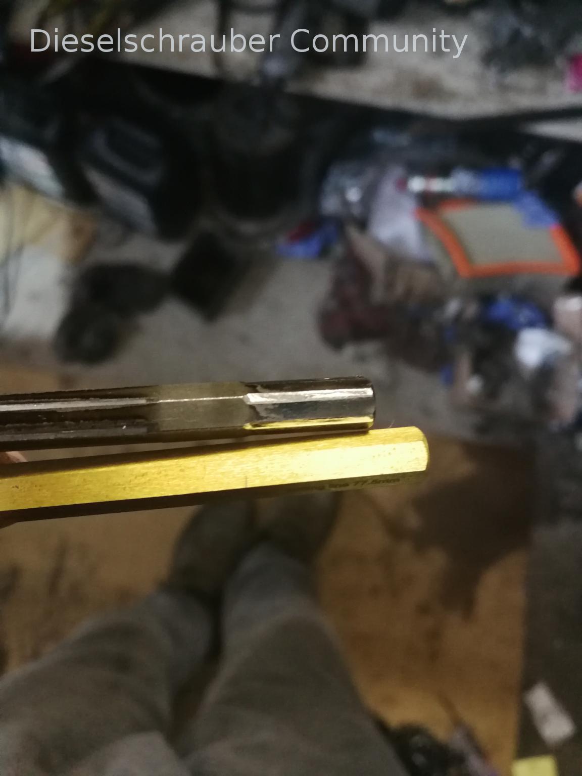

L'onda è troppo spessa di 1/10 mm, quindi misura 6,1 mm. Per inserirla nella guida della pompa, bisogna forzarla, il che può causare uno squilibrio nel meccanismo di compensazione e, in seguito, potrebbe essere necessario lavorare la guida stessa.
Si adatta perfettamente alla pompa originale.
Ho tagliato un utensile di alta qualità con una larghezza di 6 mm, si adatta perfettamente ed è anche specificamente temprato.
Ho anche scattato delle foto a riguardo.
L'onda originale era già rotonda, si vede chiaramente, ed era proprio ora di sostituirla con una nuova.
La parte femminile non presenta modifiche, e tutti gli angoli e i bordi sono ancora presenti.

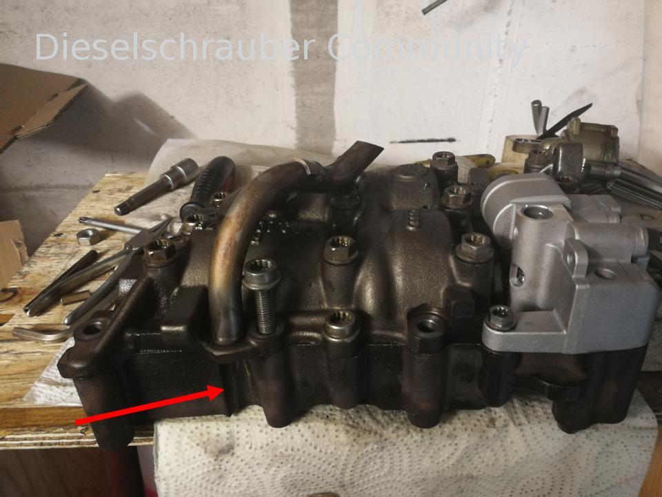

Ho una domanda riguardo al modulo delle onde di bilanciamento: nella parte inferiore è montato un tubo dell'olio che termina semplicemente e non ha connessioni con il carter motore. Potrebbe mancare un tubo intermedio? Durante lo smontaggio, non mi sono accorto che ci fosse un tubo collegato. Sapete se questa connessione deve essere presente o meno? Sarei molto grato per una risposta rapida; vorrei rimontare la coppa dell'olio, ma devo prima capire cosa sta succedendo.
