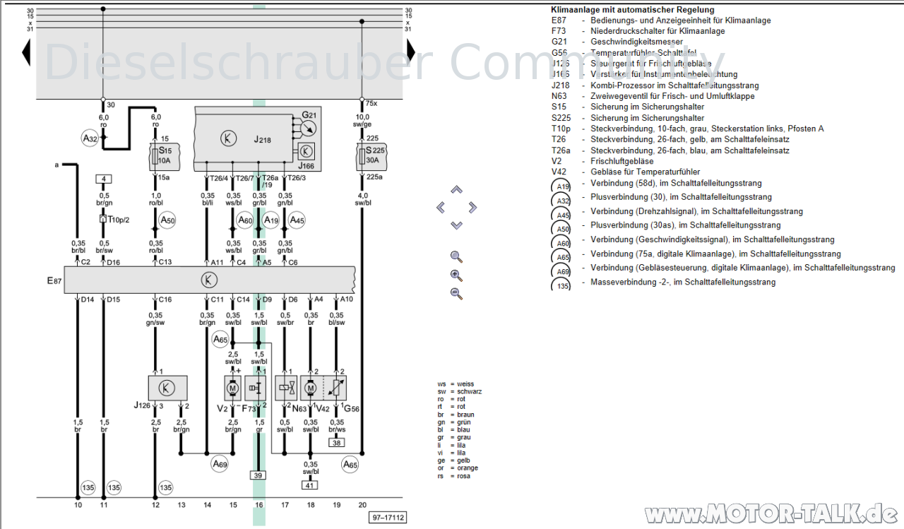

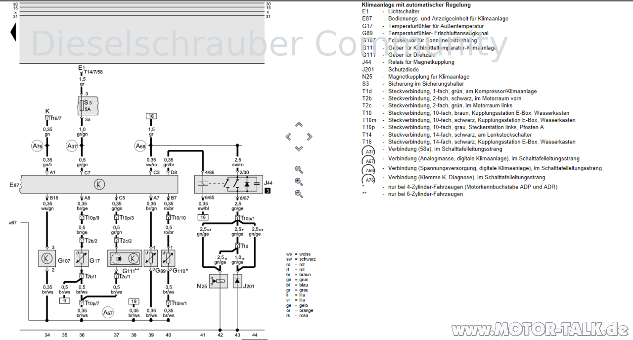

Buonasera,
Ho un'Audi A4 B5, modello 1995, con climatizzatore automatico.
L'auto era dotata di un sistema di climatizzazione appena ricaricato, ma non funzionante.
Test rapido a 12V sul compressore, funziona. Nessuna alimentazione a 12V dal veicolo.
- Fusibili controllati.
- Misurazione del relè, senza connessione al terminale 30.
- Interruttore di pressione misurato, sempre aperto.
Quindi, ho sostituito l'interruttore, ma continua a non funzionare.
Codice di errore (mi dispiace, al momento non ho un laptop con VCDS).
785, 799, 787, 779, 602, 601, 600, 604, 801, 797 - tutti con cortocircuito al polo positivo.
Tutti i sensori/attuatori sono collegati al fusibile 25 o al fusibile S225 da 30A.
Controllati i fusibili, il fusibile S15 da 10A era improvvisamente difettoso, sostituito, ma non c'è differenza.
Gli errori non possono essere cancellati.
Sul pressostato, ho misurato 10,3V sul pin 1 e, dove prima c'erano 0V, ora ho 4,53V sul pin 2.
Il pin 3 ha i 12V come previsto.
Sto lentamente perdendo la speranza.
Le protezioni sono tutte a posto, perché improvvisamente non ho più corrente?
Qualcuno sa per caso dove si trova esattamente il collegamento A65? Connettore sul pannello di controllo?
Cordiali saluti.

Toshi ha scritto: | | G785, 799, 787, 779, 602, 601, 600, 604, 801, 797 - tutti con cortocircuito verso il positivo |
Un cortocircuito positivo indica solitamente che manca la connessione di massa agli attuatori/sensori. È stato verificato?
