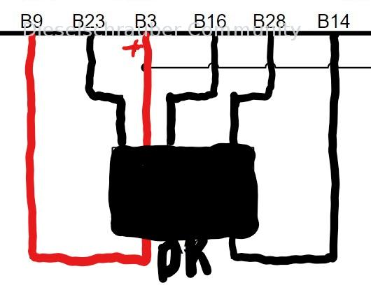

Messaggio10-02-2021, 14:15    Oggetto: DK Skoda Fabia 1.4 16V Cita
Allora, sei già arrivato molto lontano.
Non dovrebbero essere presenti 12 volt in quel punto.
Con i circuiti elettrici e i diritti d'autore, è sempre una questione delicata icon_smile.gif.
In linea di principio, lo zio Erwin (siehe Fehlerdatenbank) sarebbe felice di ricevere la tua visita, ma posso darti un piccolo aiuto.
I seguenti pin del piccolo connettore collegano l'unità di controllo del motore a...
Centralina di controllo DK.
Sul pin B 23, durante l'accensione, devono essere presenti 4-4,6 Volt.
Sul pin B3, quando l'accensione è attiva, devono essere presenti 4,9-5,1 volt.

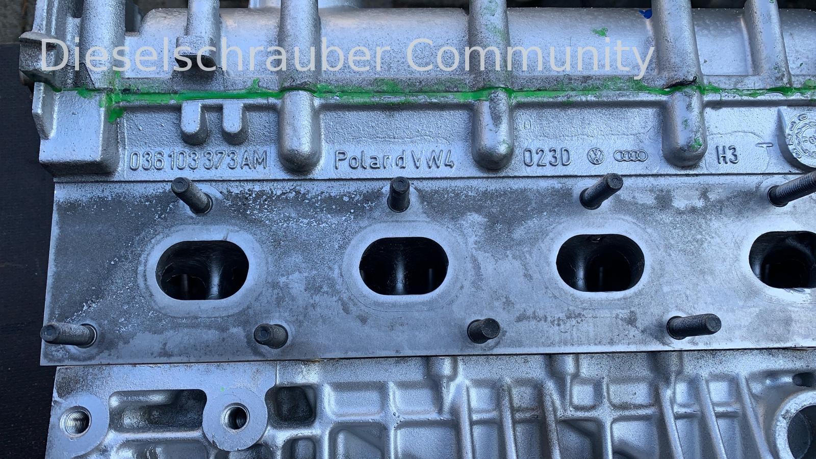

Axo, ho una foto del motore dove c'è un numero, purtroppo non c'è scritto BUD o qualcosa del genere icon_sad.gif.
Mi aggancio.
Jörg.
