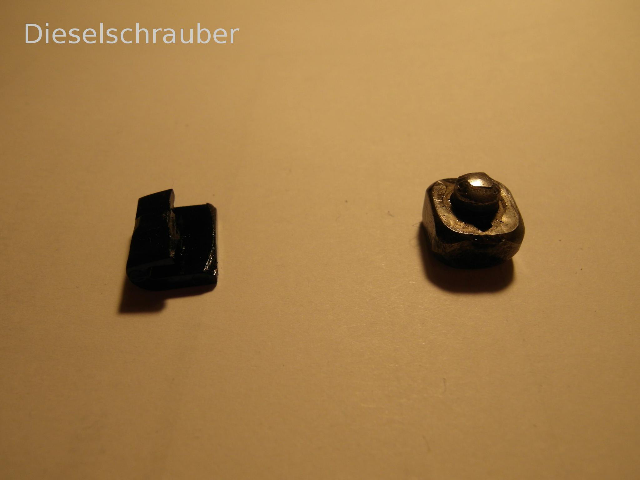

hallo, ich habe hier u.a. mein Cabrio mit 2,5 TDi BDG. Nachdem der nun schon 2 Jahre wegen diverser Problemchen steht, will ich demnächst mal wieder ran gehen. U.a. hängt seit Jahren die Kette der Ölpumpe durch. Der hat damit bestimmt schon 50T km gemacht, bis ich mal die Ölwanne ab hatte und dann ein unbekanntes Bruchstück gefunden hatte (s Bild). Das ist definitiv ein Teil des Spannhebels an der Ölpumpenkette, kommt anscheinend öfters mal vor. Bisher ist mir nicht klar, wie ich das Teil und die Kette rausbekomme. HaHo trovato alcune informazioni sull'ampliamento della pompa dell'olio, ma non per tutti i componenti.
Il mio problema principale è che, per questo componente, al momento non esiste un codice identificativo. Ho cercato in diversi portali (7zap, webautocats, ecc.). Il pezzo è presente nella tavola illustrativa 115-060, ma senza numero e con solo il riferimento a un'altra tavola illustrativa, la 103-032. Quest'ultima però non riesco proprio a trovarla, anche perché in 7zap e in altri portali non posso cercare direttamente per numero di tavola illustrativa.
Vorrei anche sostituire la tendicatena con codice 059 115 124 C, ma non riesco a trovarla da nessuna parte, né come ricambio aftermarket né presso rivenditori di pezzi Audi!! (il numero è stato omesso). Invece, quando si cerca questo codice su internet, vari fornitori offrono un kit catena (senza la tendicatena!). La catena ha il codice corretto 059 115 125 A (circa 25 euro).
Il motore 2.5 TDI è diventato così raro che un ricambio di questo tipo potrebbe non essere più disponibile? Se avessi il numero di identificazione sulla leva, probabilmente sarebbe la stessa situazione...
