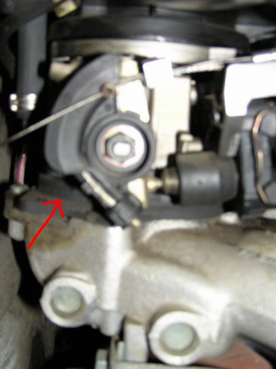

Iscritto il: 15/04/2002
Messaggi: 5628
Messaggio21-11-2004, 22:50    Oggetto: Benzina: Gesto disperato? Cita
Avenga ha scritto:
Non capisco la funzione!
Cosa c'è da capire in questo?
Questa parte deve solo sigillare il condotto di aspirazione rispetto all'aria esterna.
In un motore a carburatore, l'elemento oscillante serve a disaccoppiare la preparazione della miscela dal condotto di aspirazione. In questo modo, si ottiene (un'oscillazione desiderata) della colonna d'aria.
I sistemi di iniezione mono, funzionando in modo simile ai carburatori, spesso presentano anche un elemento vibrante.
Allegato, una foto purtroppo poco nitida dell'impianto di iniezione della Golf 3.
In basso, si vede la griglia di aspirazione (in argento), sopra di essa l'elemento vibrante (freccia rossa), poi il collettore di miscelazione con il corpo farfallato. Sopra di tutto (in nero) c'è il "snorkel" che porta all'air filter.
Nella Golf 3, l'elemento di controllo è un pezzo unico e può essere sostituito separatamente con un totale di 4 viti. Nella mia Golf 2, invece, è stato necessario sostituire l'intero collettore di aspirazione con il corpo farfallato.
