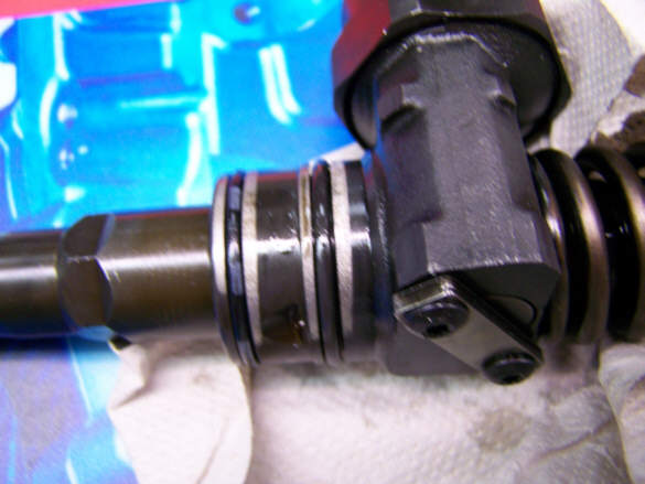

Messaggio13-07-2013, 19:45    Oggetto: Kit guarnizioni AXD / Velocità al minimo a freddo Cita
engl ha scritto:
Pressione del carburante corretta nel ZK.
Allora, va bene. Allora, puoi lasciare i cerchi se ti va.
Sembra piuttosto problematico per quanto riguarda lo spazio per nuove scanalature. Inoltre, è un fattore aggiuntivo che rende la situazione più difficile, dato che ci sono 2 guide per il carburante che attraversano la testa. L'iniettore deve essere posizionato correttamente, altrimenti si verrebbe a creare un attrito durante l'avviamento e l'arresto. Se arriviamo a questo punto, l'unica soluzione è sostituire l'intera testa.
 Dimensione file:  34.65 KB
 Visualizzato:  5667 volte

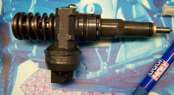

Messaggio14-07-2013, 14:01    Oggetto: Kit guarnizioni AXD / Velocità al minimo a freddo Cita
Qui si può vedere un altro iniettore di questo tipo, usato. Si possono notare chiaramente le zone di usura tipiche nella zona degli anelli superiori. Ora sai anche di quanto dovresti spostarlo per uscire dall'area danneggiata. Questo non è il tipo di struttura che cerco, a quanto pare.
Il motore, da cui proviene il PDE, che è ancora in funzione. Con la stessa testata. Ho preso dei piccoli pezzi da un panno per pulire e li ho usati per chiudere l'alloggiamento dell'iniettore verso la camera di combustione e per levigare la sporgenza. Poi ho riutilizzato il panno e ho inserito l'iniettore. La posizione in cui si trova l'anello di tenuta era già corretta. Tuttavia, era necessario assicurarsi che i nuovi anelli di tenuta non danneggino l'iniettore durante l'installazione. In pratica, quando vengono spinti nella loro posizione di montaggio attraverso le fessure.
Forse non è successo a te. Tuttavia, questo è in contraddizione con quello che dici, dato che la tua pressione di pre-carico è corretta. In questo caso, un motore tende anche a vibrare. Ciò significa che l'anello centrale può essere escluso. Se il tappo superiore fosse difettoso, ci sarebbero delle perdite tra i circuiti dell'olio e del lubrificante.
 PD-Element, Abdichtung mittels O-Ringen.
 Dimensione file:  35.54 KB
 Visualizzato:  9218 volte
