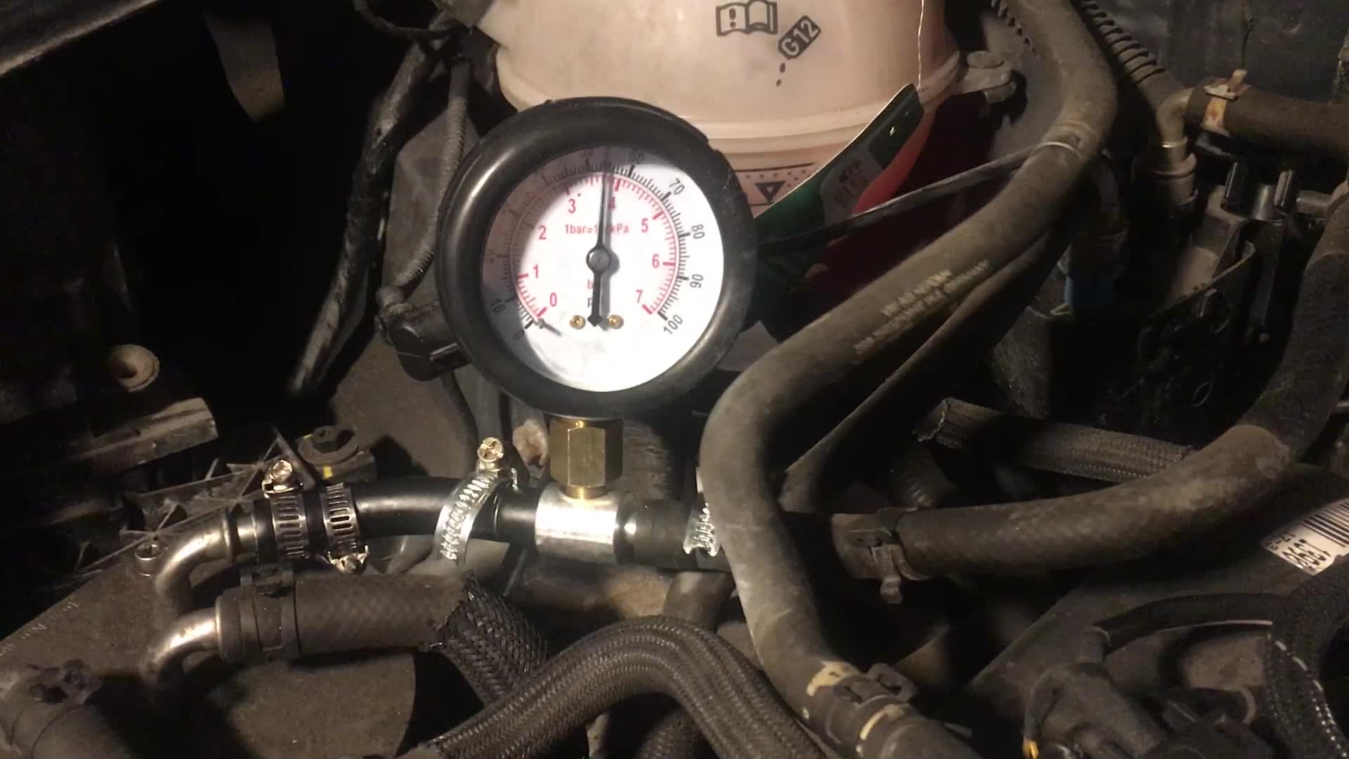

Mit den alten Injektoren hatte ich auch den Förderdruck vor dem Dieselfilter gemessen. Es sind bei Leerlauf ca. 4Bar mit Ausschlägen nach oben (Video im Anhang). Der Ausschlag nach oben ist für mich noch logisch, wenn die Hochdruckseite kurzzeitig Diesel in den Dieselfilter abgibt. Mit der Frequenz kann ich nichts anfangen. In 7sec habe ich 36 Ausschläge gezählt -> 308Ausschläge/min. Hat mit der Leerlaufdrehzahl keinen Zusammenhang.
Gruß Sinseder

Rücklauf im Leerlauf zusammen also 40 ml / 2 min. Wie sieht es bei 2000 min-1 aus?
Der Vorlauf pulsiert. Du prüfst mit Deiner Methode natürlich den Eingang der Hochdruckpumpe mit. VW macht das gegen einen Druckregler (4 bar) und mißt die Vorlaufmenge, bei Bedarf den Druck bei abgesperrter Leitung (6 bar). Sieht man was an der Stromaufnahme der Pumpe?
Edit: Und - eigentlich naheliegend icon_idea.gif - wie sieht denn der Vorlaufdruck beim Entlüften der Anlage aus ?

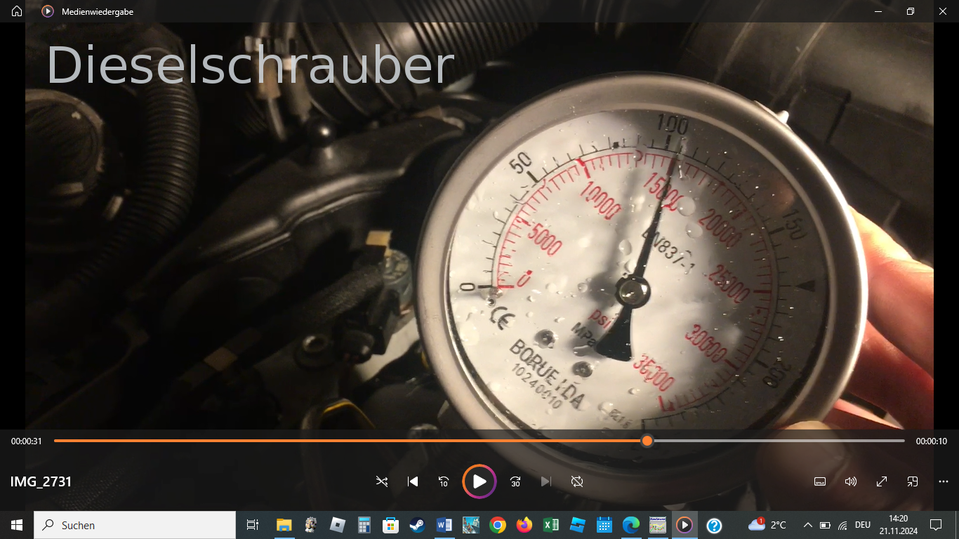

habe noch folgende Tests durchgeführt.
Vorförderpumpe -> 1,6l bei 4,5Bar / 30sec / vor Hochdruckpumpe
Sollwert > 1,4l
Luft im System? -> mit ca. 1m transparenten Schlauch konnte ich keine Luftblasen entdecken
Metallteilchen im Dieselfilter? -> Dieselfilter war seit Auftreten der Probleme (18.07.24 - 19.11.24 ca. 20l Diesel verbraucht) in Betrieb. Habe den Filter ausgebaut, aufgeschnitten und keine Metallteilchen gefunden. Auf der Aussenseite waren nur ein paar kleine Schmutzpünktchen zu sehen.
ausgelesener Ist-Druckwert wahr? -> Habe statt Zylinder4 ein Manometer angeschlossen. Maximaler Wert Manometer und Ist-Druckwert decken sich (Messung in Anhang).
Aufgrund der Tests habe ich den Tausch der Hochdruckpumpe in Auftrag gegeben. Er wird zusammen mit dem Tausch des Zahnriemens durchgeführt (dieser stand sowie so an). Auftragswert ca.2000€. Die Reparatur wird aber erst im Januar ausgeführt. Hoffentlich funktioniert dann der Alhambra.
