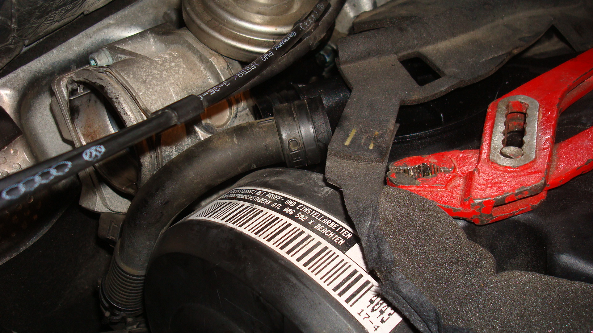

Messaggio05-01-2010, 9:59    Oggetto: 1.4 TDI: Errore 17964, controllo pressione sovralimentazione. Cita
Situazione attuale:
Il veicolo funziona di nuovo meglio, ma a volte si presenta ancora un problema. L'errore si è risolto da solo (centralina elettronica).
Si manifesta principalmente in condizioni di umidità.
Nell'immagine allegata, potete vedere il corpo farfallato e la valvola EGR.
Sotto il corpo farfallato del sistema EGR si trova dell'olio.
Il tubo del sistema di ricircolo dei gas di scarico (AGR) insieme al radiatore è stato sostituito di recente (a causa di una rottura nel tubo metallico).
La valvola a farfalla (o valvola di turbolenza) è molto sporca, ma non riesco ad accedervi per pulirla. Probabilmente è necessario rimuovere il radiatore EGR e l'intera tubazione posteriore.
Per motivi di tempo, non è stato possibile fare più nulla.
 Dimensione file:  809.51 KB
 Visualizzato:  9934 volte
Tradotto il 26-10-2026, 17:35.
