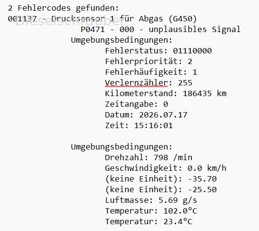

ich habe schon seit mehreren Wochen ein Problem mit dem Differenzdrucksensor und für dieses Problem leider keine Infos gefunden. Angefangen hat es mit der Motorwarnleuchte. Es war ein Fehler für G450 gespeichert und der Messwert waren damals -30. Ich habe dann mit VCDS versucht zurückzusetzen und der Wert sprang auf -40. Danach habe ich einen neuen Sensor bestellt und eingebaut. Messwert ist wieder -40. Auffällig ist dass der Wert immer gleich ist. Motor an oder Motor aus, Gas geben usw. hat keinen Einfluss. Es sind immer -40. Zurücksetzen mit VCDS ändert jetzt nichts mehr an dem Wert. Auch Zündung an/aus hat keinen Einfluss. Der Wert ändert sich nur wenn ich den Stecker am Sensor ziehe. Kabel scheint also OK zu sein. Es scheint so, als ob das Steuergerät irgendwie still steht und nicht mehr reagiert. Inzwischen habe ich keine weitere Idee mehr. Anbei noch ein paar Logs.

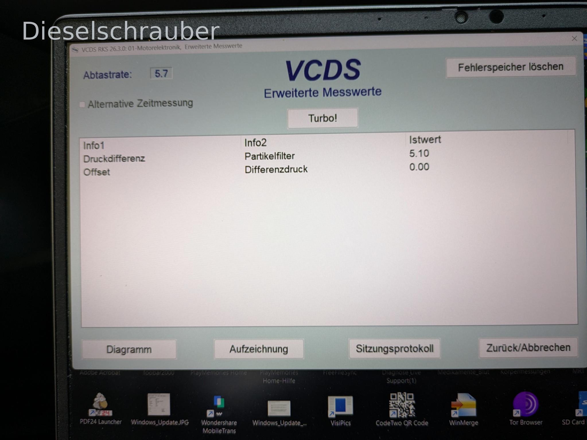

Nach längerer Zeit habe ich es nochmal versucht die Lösung zu finden... Ich denke man kann von dem Wert vielleicht aus gleich vermuten, welches Problem vorliegt. Ich hatte immer noch folgende Werte:

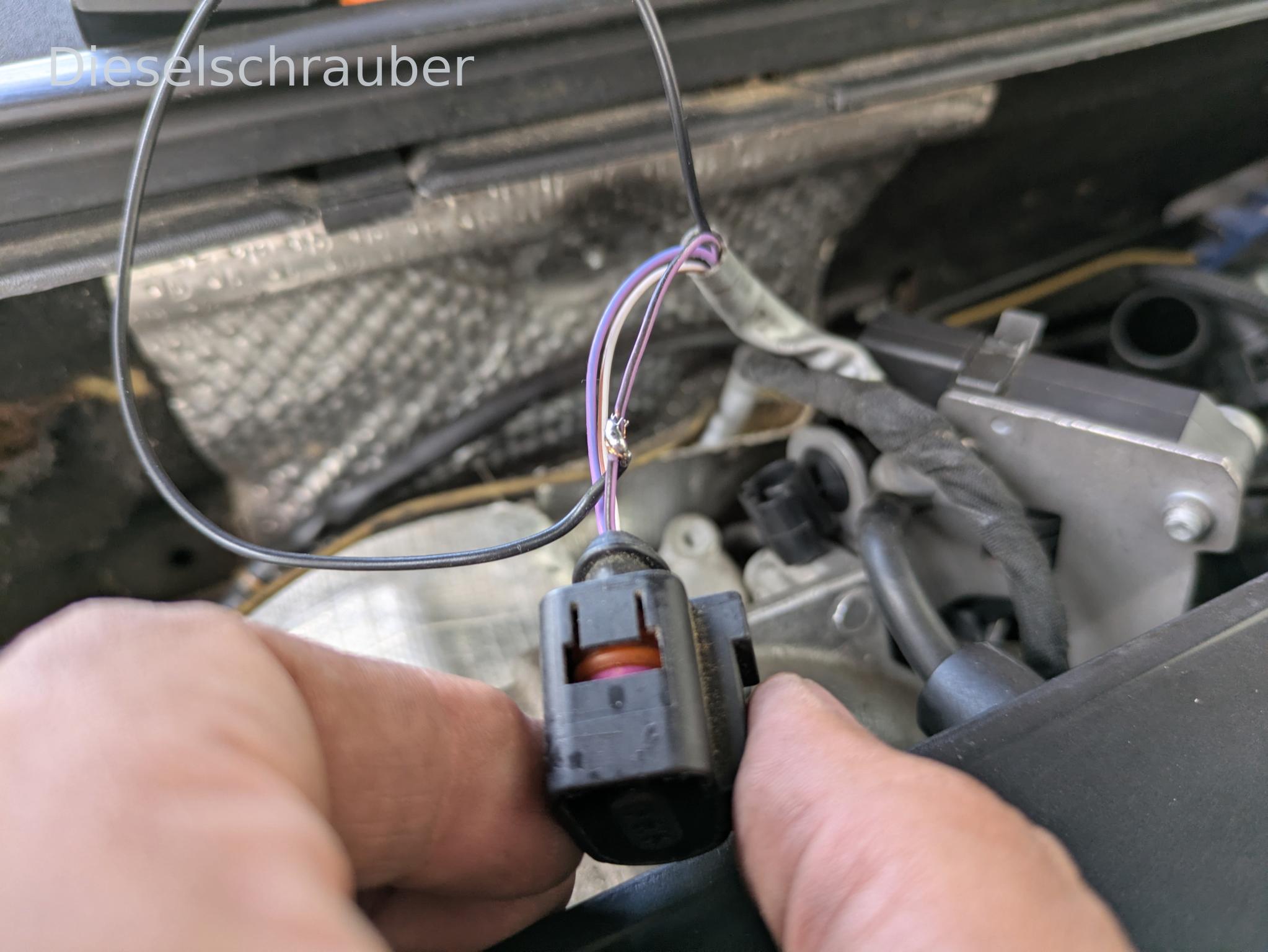

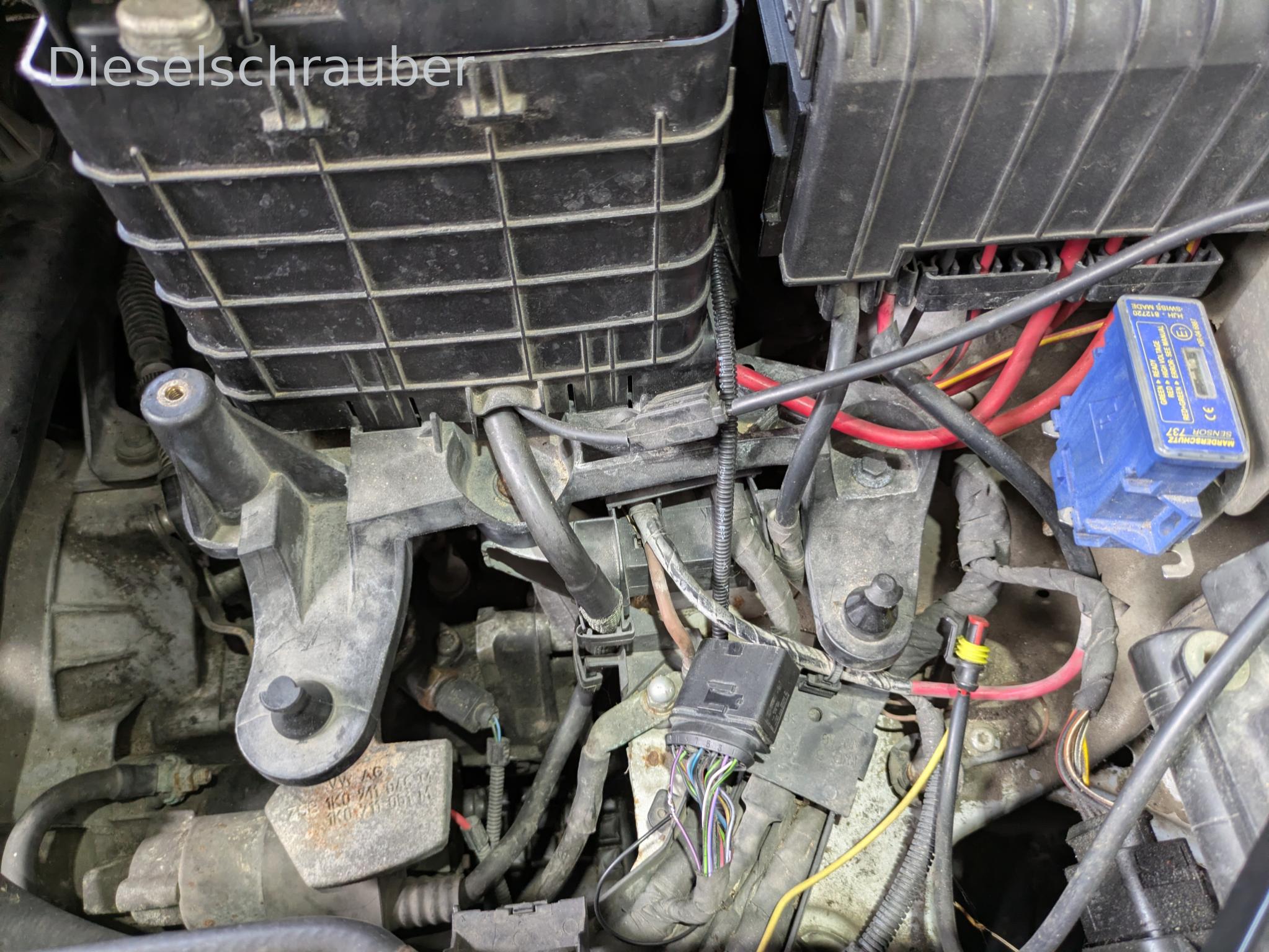

Nach den vielen Versuchen, dachte ich wieder an Stromleitung. Ich hatte sie öfter abgetastet mit den Fingern, weil man sie ja gar nicht sieht am Motor entlang. Nach dem Messen piepste es an einem Kabel nicht. Nach dem Einlöten eines neuen Kabels und An / Aus des Schlüssels war der Fehler weg. Die Funktion von VCDS ging mit Kabelbruch nicht. Die Software stürzte ab. Jetzt funktioniert auch das wieder. Multimeter ist also die einfachste und schnellste Möglichkeit zum Fehler finden...
Vielleicht hilft es jemandem
