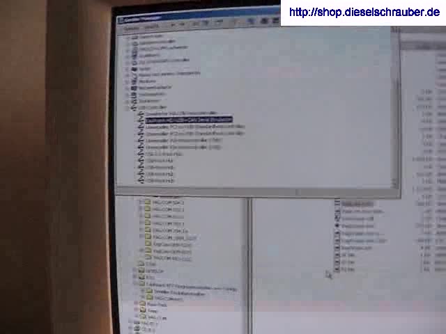

Virtueller COM-Port unter Microsoft Windows für die HEX-USB+CAN/HEX-USB VCDS (VAG-COM) Diagnosehardware. Sinn des virtuellen COM-Ports ist, andere Programme die ein ISO9141-2 kompatibles Diagnoseinterface ( = K-Line) erwarten mit der vorhandenen Diagnosehardware verwenden zu können.
Emulationstreiber für Windows XP, Vista, 7, 8 oder 8.1 finden unsere Kunden im Kundenaccount ('Ihr Konto') unter http://shop.dieselschrauber.de/
Videos sind leider noch nicht perfekt, denke aber man kann erkennen wie es geht.
Wichtig: Ab VCDS 908.0 mit Firmware 1.81 muss in den VCDS Programmeinstellungen 'Intellig.Bootmode' abgeschaltet werden um das Diagnosekabel im 'dummen' ISO9141-2 Modus zu betreiben.
Viele Grüße, schöne Feiertage und einen guten Rutsch, Rainer
Virtueller COM-Port für HEX-USB+CAN/HEX-USB (Fachartikel) - ross2serial.flv
 Ross-Tech Direct USB abschalten, serielle Emulation verwenden.
 Dateigröße:  10,94 MB
 Angeschaut:  23419 mal
Virtueller COM-Port für HEX-USB+CAN/HEX-USB (Fachartikel) - serial2ross.flv
 Umschalten von serieller Emulation zum Ross-Tech Direct USB Treiber.
 Dateigröße:  3,6 MB
 Angeschaut:  23264 mal
