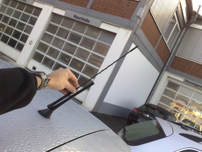

So sehen Golf 5 und Polo Rute im Vergleich aus.
Die Perspektive ist etwas komisch, aber mein Arm war nicht lang genug und das Handy nicht weitwinkelig genug.

Doch, ist gut zum Vergleichen! Die Gummiwurst auf dem Antennenfuss sieht allerdings nicht halb so filigran und dezent aus wie meine Austauschantenne. Mein Geschmack ist es nicht, da ist mir meine Loesung um Welten lieber.

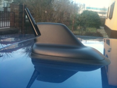

So
fertig !
icon_idea.gif preiswert (5,90 incl Versand bei der Bucht)
icon_idea.gif ausreichend Feldstärke
icon_idea.gif 100% Waschanlagentauglich
 Haifisch Antenne

Achtung! Die mitgelieferten, austauschbaren Gewindestifte fuer die Montage auf verschiedene Antennenfuesse sind im Regelfall aus nicht rostfreiem Stahl. Zudem fehlt die Abdichtung zwischen dem Alumaterial (?) und Antennenfuss, beispielsweise durch einen Gummiring.
Als Folge dessen reagiert dieser Gewindestift mit dem Antennenfuss und rostet fest. Irgendwann kann man das nicht mehr auseinanderschrauben.
Beitrag17-03-2010, 20:38    Titel: Zitieren
