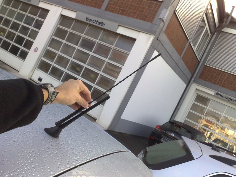

Ecco un confronto tra le versioni Golf 5 e Polo R.
La prospettiva è un po' strana, ma il mio braccio non era abbastanza lungo e il telefono non aveva un'angolazione sufficiente.
 Dimensione file:  113.19 KB
 Visualizzato:  3996 volte
Iscritto il: 22/10/2005
Messaggi: 7824
Karma: +1099 / -0   Grazie, mi piace!
Località: BAR
Messaggio03-12-2009, 20:14    Oggetto: Cita
Sì, è ottimo per il confronto! Tuttavia, la salsiccia di gomma sul piedistallo dell'antenna non sembra affatto così raffinata e discreta come la mia antenna di ricambio. Il mio gusto è diverso, preferisco la mia soluzione di gran lunga.

La grossa bacchetta dovrebbe colpire il pesce, sembra che la situazione sia diversa.
Ma MFL, STG delle leve e un po' di design:
http://tequila.homeip.net/Golf/danie.jpg
Sono un po' riluttante a spendere ancora più soldi, quando non è necessario.
L'orologio è un "Timex Triathlon 100 Lap" degli anni '90, appena sostituito la batteria. L'auto, una Leon FF del 2016, stava diventando sempre più vuota.

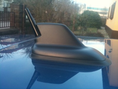

Così
fertig !
icon_idea.gif conveniente (5,90 incl. spedizione su Bucht)
icon_idea.gif campo di segnale sufficiente
icon_idea.gif 100% Compatibile con prodotti per la pulizia
 Haifisch Antenne
 Dimensione file:  21.13 KB
 Visualizzato:  2582 volte
Messaggi: 7824
Località: BAR
Messaggio17-03-2010, 19:10    Oggetto: Cita
Attenzione! I dadi a filettatura forniti, intercambiabili per il montaggio su diversi supporti per antenne, sono generalmente realizzati in acciaio non inossidabile. Inoltre, manca la tenuta tra il materiale di alluminio (?) e la base dell'antenna, ad esempio tramite un anello in gomma.
Di conseguenza, questo filetto reagisce con la base dell'antenna e si arrugginisce in modo permanente. A un certo punto, non si può più smontare.
