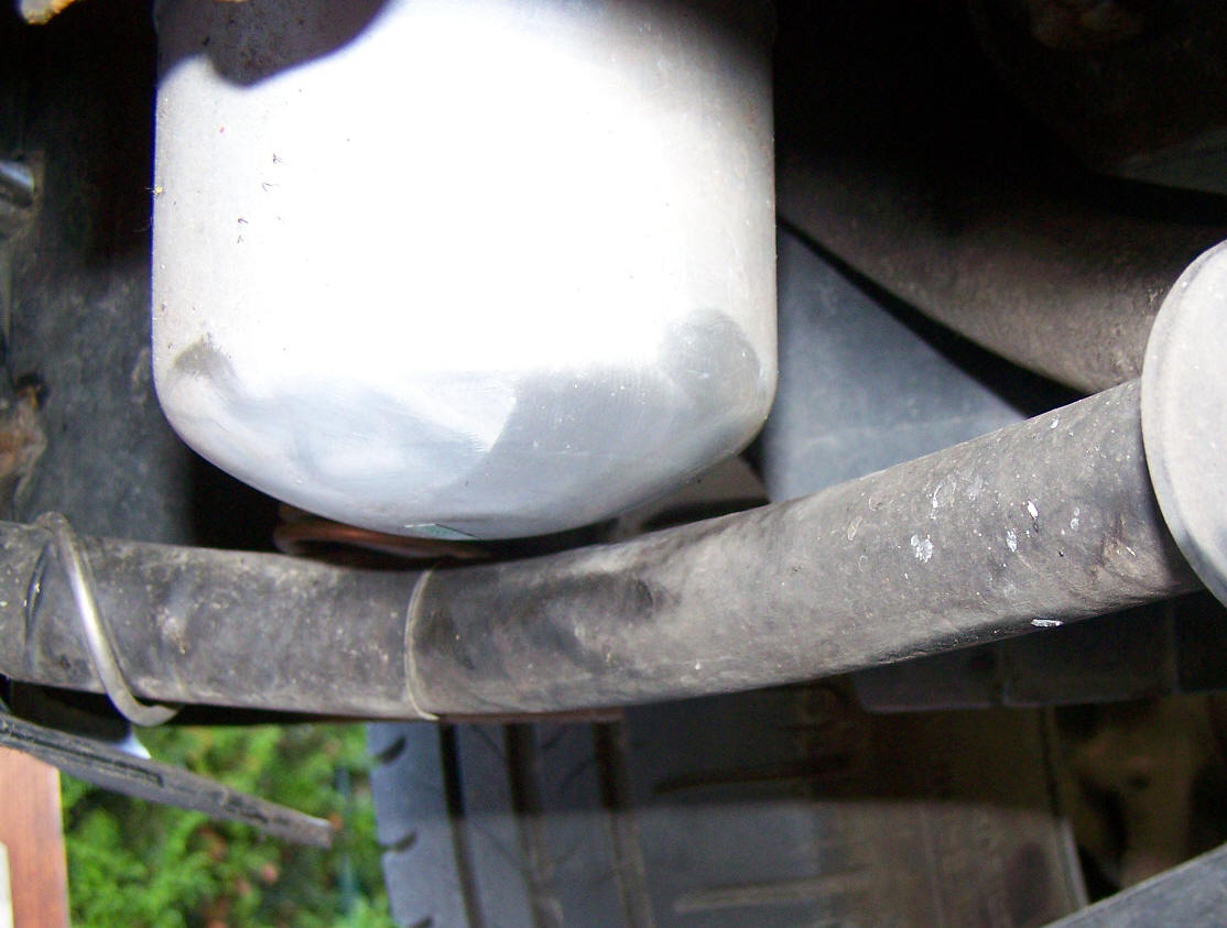

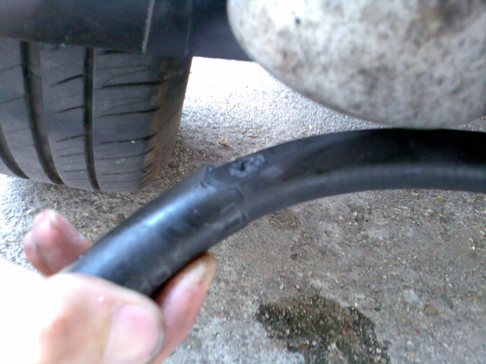

am vergangenen Samstag hörte ich kurz nach dem Losfahren ein kurzes ungewöhliches Zischen. Als ich kurz darauf in den Spiegel schaute, gabs dort eine große weiße Wolke. In dem Moment konnte ich das noch nicht so richtig zuordnen, aber als dann keine kalte Luft auf den nächsten 2km aus den Düsen kam, wurde mir klar, was passiert war - die Klimaanlage hatte sich entleert.
Hab mich dann ca. 2 Stunden später auf Fehlersuche begeben und gesehen, dass der Schlauch zwischen Kondensator und Kompressor sich am Trockner durchgescheuert hat. Den habe ich vorerst mit Isoband verschlossen.
Der Schlauch muss also getauscht werden und ich würde den Trocker und die Drossel noch erneuern. Außerdem hatte sich die untere Kühlrippe vom Kondensator gelöst, so dass ich den auch gegen einen neuen tauschen werde.
Nun habe ich folgende Fragen:
1. So wie ich es verstanden hab, muss man die O-Ringe an Verbindungen wechseln, die man einmal offen hatte. Ist das richtig?
2. Was ist der Unterschied zwischen Drossel und Expansionsventil?

Beitrag08-07-2010, 23:03    Titel: Re: Klimaschlauch durchgescheuert - korrektes Vorgehen danac Zitieren
pax hat folgendes geschrieben:
Richtig!
/viewtopic.php?t=3475
3. ELSA ist der Meinung, wenn der Kältemittelkreislauf vollkommen leer war, muss der Kompressor ausgebaut, entleert und mit der passenden Menge Öl befüllt werden. Nun war ich direkt beim Freundlichen und in einer freien Werkstatt und beide wollten nur spülen und dann die Anlage normal befüllen. Ist das denn wirklich ausreichend?
Wenn die Anlage gerade in Betrieb sprich unter sehr hohen Druck war als das passiert is, sollte man es besser wie in ELSA genannt machen.

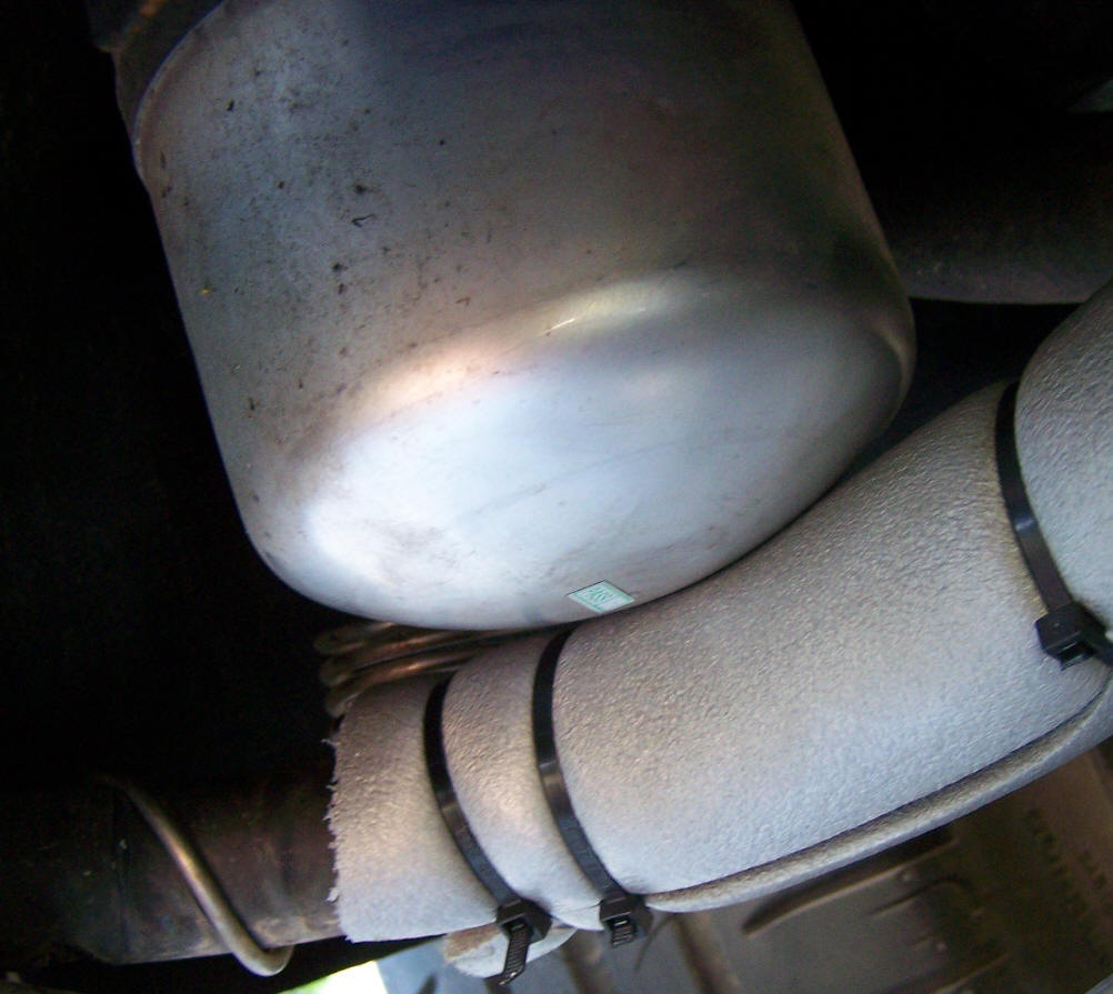

Das Thema scheint wohl ein generelles Passat-Problem zu sein. Ich habe nach Lesen dieses Beitrags heute nachgeschaut und ganz schnell ein Stück Heizungsrohr-Isolation über den bereits deutlich angescheuerten Schlauch gebaut. ==> Bei diesem Wetter ohne Klimaanlage wäre irgendwie nicht lustig...

ja, scheint wirklich ein generelles Problem zu sein. Schläuche beim Schrotti waren an der Stelle auch alle angerieben. Hab mich erst geärgert, weil ich dachte, ich hab's letztes Jahr beim ersten Zahnriemenwechsel in Eigenregie verbockt. Aber letztlich war das wohl schon länger so und ich hab nur nicht an die Stelle geschaut - das ist immer noch ärgerlich genug.
Übrigens kann man die Schelle am Trockner, wo diese Haltefeder befestigt ist, nach unten rücken. Dann hängt der Schlauch frei und rubbelt nicht am Trockner.

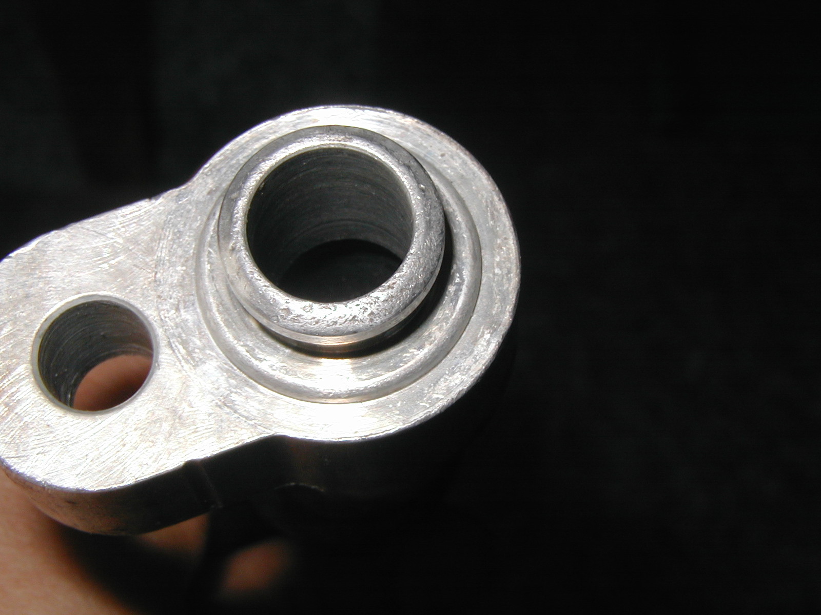

kurzer Zwischenbericht. Gestern wollte ich die Klimaanlage reparieren. Leider war das nur von mäßigem Erfolg gekrönt.
Zuerst Servicestellung, Riemen runter, Kompressor raus, defekten Schlauch getauscht und Kompressor wieder rein - das ging leicht. Danach kam der Kondensator dran - gut, dass ich den bestellt hatte. Beim alten war ja eine Kühlschlange abgefallen. Es zeigte sich, dass man weitere vier Schlange ganz leicht rausdrücken konnte. Die Teilaufgabe ging auch locker von der Hand.
Dann wollte ich die Drossel tauschen. Die Überwurfmutter bewegte sich vielleicht 5° - danach war Schluß. Nach drei Versuchen kam die Einsicht, dort die Finger wegzulassen, weil man zwar an der Mutter noch hätte würgen können, aber das Gegenhalten am Alusechskant der Klimaleitung zur Zerstörung geführt hätte.
Als abschliessende Arbeit kam der Trocknertausch. Daran bin ich fast abgebrochen. Zuerstmal brauchte man einen 30er und 32er Maulschlüssel, das verfügbare Werkzeug hörte aber bei SW27 auf - in dem Fall war der noch verkaufswillige Baumarkt mein Freund.
Die 30er Überwurfmutter ließ sich gerade noch am Auto lösen. Die 32er war bombenfest. Weil sich am Fahrzeug überhaupt nichts bewegte, musste der Trockner samt Klimaleitung raus. Dazu war Kompressordemontage Nummer 2 notwendig. Diese Klimaleitung war am Führungsstift kompressorseitig festgegammelt. Bevor die runterwollte, war wieder 'ne halbe Stunde im Land.
Jetzt gings samt Trockner mit angeschlossener Leitung zur Werkbank. Trockner eingespannt, Maulschlüssel angesetzt (32er Ringschlüssel bekommt man nicht über die Leitung) und zu zweit gedrückt und gezogen. Wir hätten es viell. geschafft, das Muttermaterial soweit zu schädigen, dass der Schlüssel einmal übergesprunge wäre - mehr war nicht drin. Danach haben wir die Überwurfmutter eingespannt - zum Glück ging das - und am Trocknergehäuse gedreht - nichts. Die erfolgreiche Idee war dann, über ein Holzbrett mit dem Hammer kräftige Schläge auf das Trocknergehäuse zu geben. Endlich passierte was. Es war aber trotzdem notwenig, eine gesamte Runde mit dieser gewaltsamen Methode zu hantieren, bis man endlich mit dem Schlüssel die Überwurfmutter drehen konnte.
Highlight war dann, dass ich den Dichtring des Trockner-Kompressor-Schlauchs zwar vorsorglich bestellt habe und wir das vor Beginn der Arbeit anhand der Teilenummern auf der Rechnung auch nochmal sichergestellt hatten, allerdings war der Ring (nach Prüfung des eigentlich erforderlichen Durchmessers) nicht mit dabei. Naja, es gibt Tage, da verliert man und Tage, da gewinnen die Anderen ... Einen Teil des Spasses habe ich dann nächste Woche nochmal.
Ok - nun zum wichtigen Teil, den daraus resultierenden Fragen:
1. Welches Schmiermittel verwendet man an den Verschraubungen der Klimaanlage, wo Alukomponenten im Spiel sind?
2. Gibt es eine Art "Rostlöser" für Aluoxid?
3. Wie bekomme ich die Verschraubung an der Drossel gelöst, ohne was zu zerstören?
4. Wie bekommen die Profis diese Verschraubungen auf? Wenn man damit Geld verdienen will, kann man ja nicht mehrere Stunden damit zubringen.
Bye
pax
EDIT: So, es ist vollbracht. Alle geöffneten Stellen sind mit neuen Dichtringen versehen. Drossel ist gewechselt (eine Woche täglich Rostlöser, dadurch sind nur zwei Gewindegänge weggerissen, aber wenigstens ging die Verschraubung auf), Aluspäne aus den Überwurfmuttern entfernt und Klimaschläuche so verlegt, dass nichts mehr reibt. Befüllt wird kommende Woche. Hoffentlich ist dann alles dicht.
Insgesamt hab ich 45ml Kompressoröl in den neuen Teilen verteilt. Da im ET Programm nichts in Richtung Dichtung/Ablassschraube für den Kompressor zu finden war, habe ich den nicht entleert und neu befüllt.
EDIT2: Nun läuft die Anlage seit ca. 2 Wochen wieder. Sie wurde nur 20min evakuiert und dann neu befüllt, ohne Spülen usw. . Ob das falsch oder richtig war, wird der Langzeittest zeigen.
