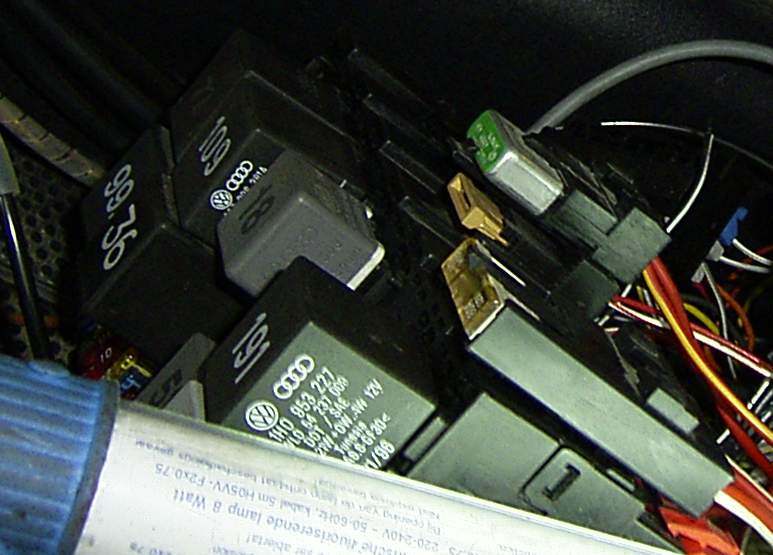

das vorhandene Relais K3 von Webasto benutzt du am Besten für die Versorgung des Gebläsemotors, da die vorgefertigten Leitungen ausreichenden Querschnitt und entsprechende Absicherung (20A) im Zusatzsicherungshalter von Webasto haben. Hinter der Zentralelektrik ist die Plus-Verbindung zum Gebläsemotor gesteckt (gelber Einzelstecker; T1a im Schaltplan). Der Gebläsemotor bekommt 'geregelten Minus' vom Climatronic-Steuergerät.
Für die Ansteuerung der Climatronic wird ein weiteres Wechsler-Relais benötigt. Die Spulenkontakte werden parallel zu denen des K3 von Webasto angeschlossen. Dann mußt du dir nur noch einen geeigneten Dauerplus (Kl 30) besorgen um die Climatronic im STH-Betrieb damit zu versorgen. Hierzu habe ich den abgesicherten Plus von einem Original-Zusatzsicherungshalter (S101 im Schaltplan) auf der Zentralelektrik abgenommen. Dieser Dauerplus versorgt im Original-Zustand die Climatronic dauerhaft mit Spannung, vermutlich um Einstellungen zu speichern. Abgesichert ist das mit 5A (gelber Einsatz). Ich habe nun die abgesicherte Seite zusätzlich angezapft um die Climatronic im STH-Betreib mit Spannung zu versorgen. Die gemessene maximale Stromaufnahme des climatronic Steuergerätes lag knapp unter 1A. Von daher ist die 5A Sicherung ausreichend.
Gruß Andy
 Zusatzsicherunshalter S101 mit 5 A Sicherung
 Dateigröße:  52.77 KB
 Angeschaut:  13771 mal

den zusätzlichen Sicherungshalter habe ich nicht zusätzlich eingebaut. Der ist bereits original bei Climatronic vorhanden. Ich habe lediglich die rot-weiße (abgesicherte) Ader angezapft um die Climatronic mit dem zusätzlichen Wechsler-Relais einzuschalten.
Aber ich denke du hast schon verstanden wie das zu realisieren ist.
