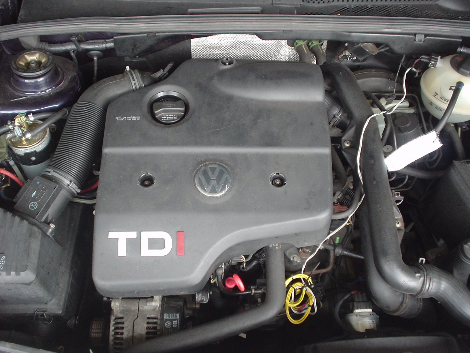

Beitrag16-12-2010, 16:35    Titel: Frage zum Anschlußplan N75 Wastegate-Lader 1Z/AHU/usw. Zitieren
Erste Erfolge:
rot geht an den Verdichterabgang
blau an die Druckdose
schwarz ist demzufolge ATM
