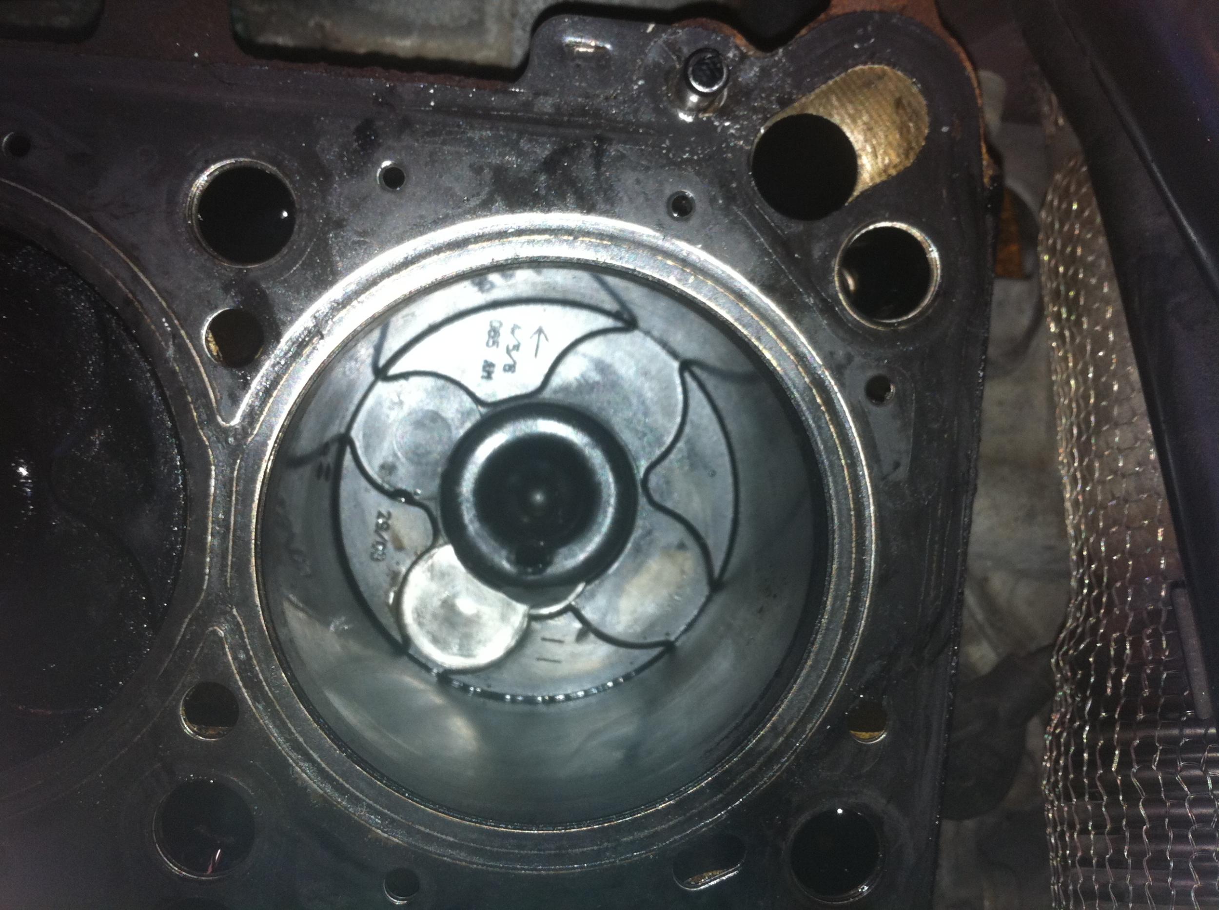

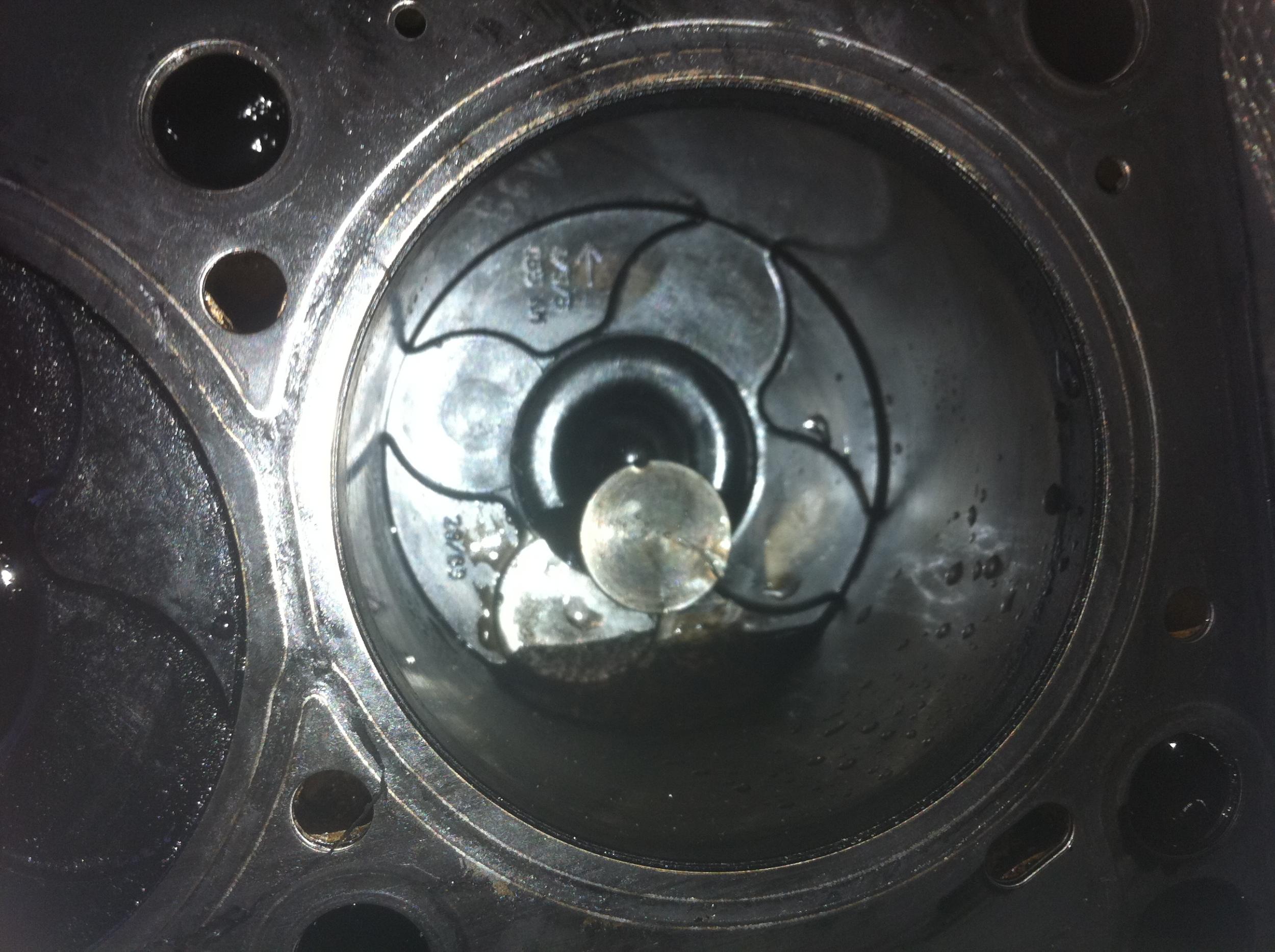

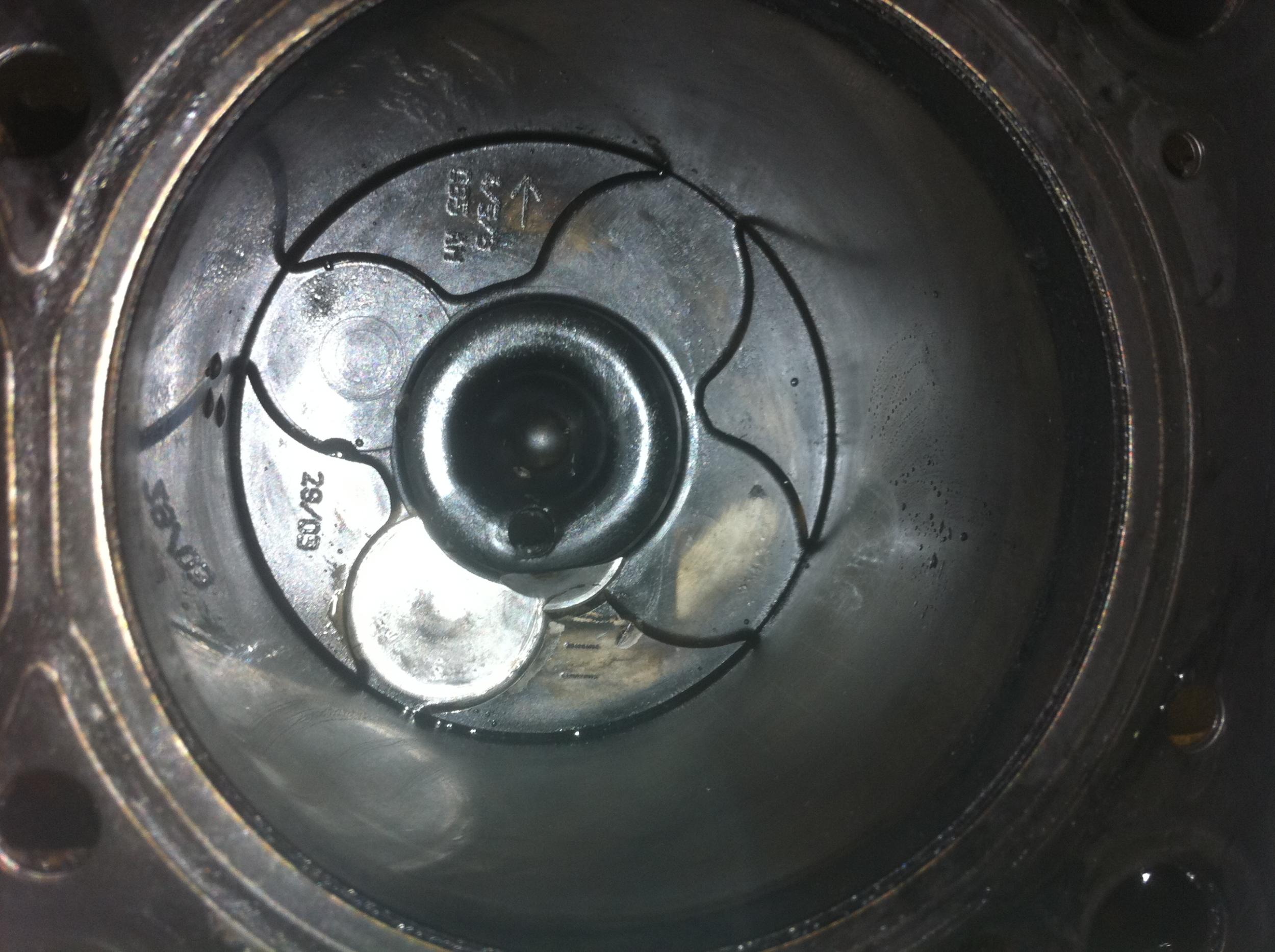

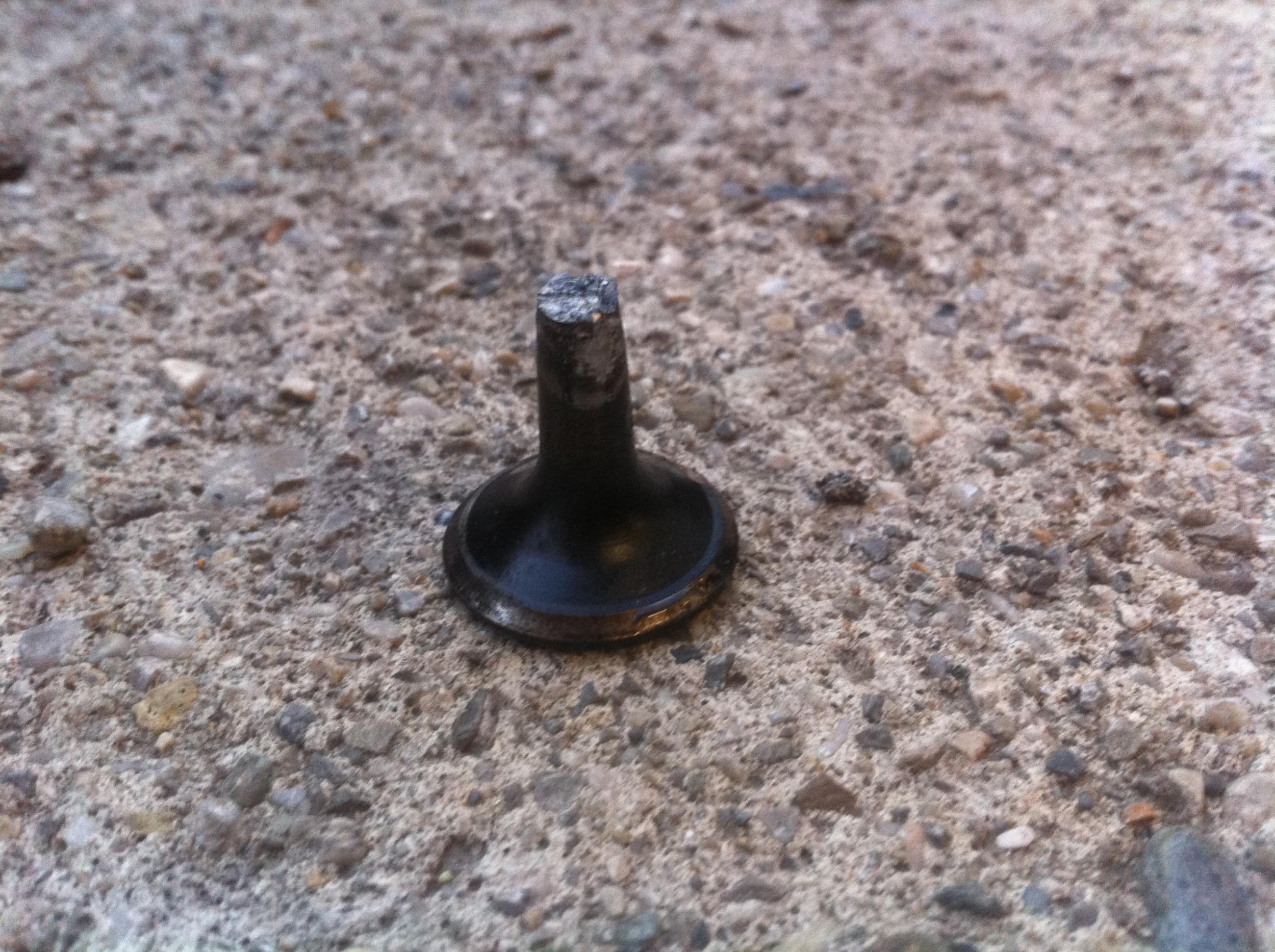

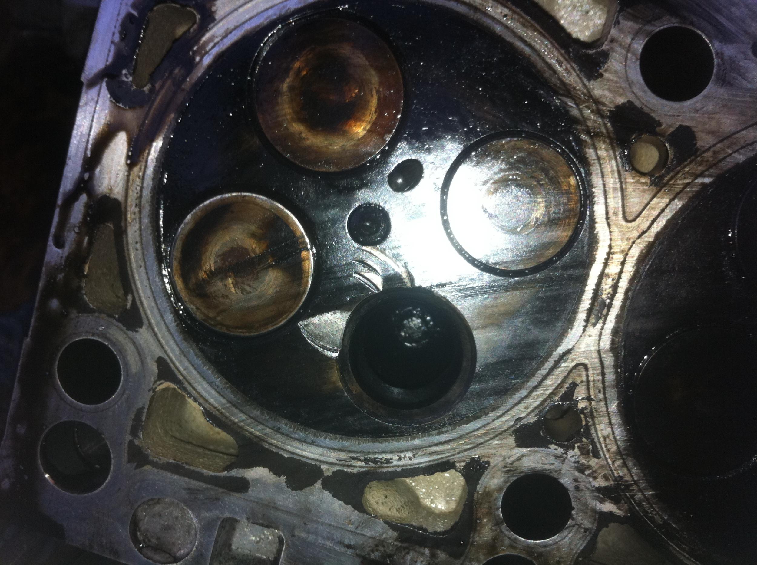

Beitrag28-09-2011, 11:01    Titel: 2,5TDI BDG 163PS Multitronic-Leerlauf ruckelt bis 1600u/min Zitieren
Also ich muss wohl weiter ausholen...
Der Wagen hatte vorher schon diese Probleme. Wurde dann zu einer Werkstatt gebracht. Dort wurden die Köpfe runter gebaut, neue Wasserpumpe und Zahnriemen gemacht. Leider haben die da gepfuscht und den Riehmen versetzt...Ergebnis siehe Bilder...Zylinder 6 Totalschaden...Kipphebel gebrochen etc pp.
Beide Köpfe wurden komplett überholt ( Kipphebel etc alles von Audi ). Danach lief er wieder mit dem Problem wie vorher. Auf Zylinder 1 hatte er keine Kompression gehabt. Beim Ausbau ging der Kolben extrem schwer raus daher neu...Ventile nochmal eingeschliffen...gar nichts...
AGR haben wir erst jetzt stillgelegt - VEP haben wir auch erneuert - keine Besserung.
Wagen erreicht Vmax und läuft oberhalb von 1600u/min sauber....
Kein Chiptuning.
Düsen Zylinder 1+2 sind überholt worden durch Bosch.
