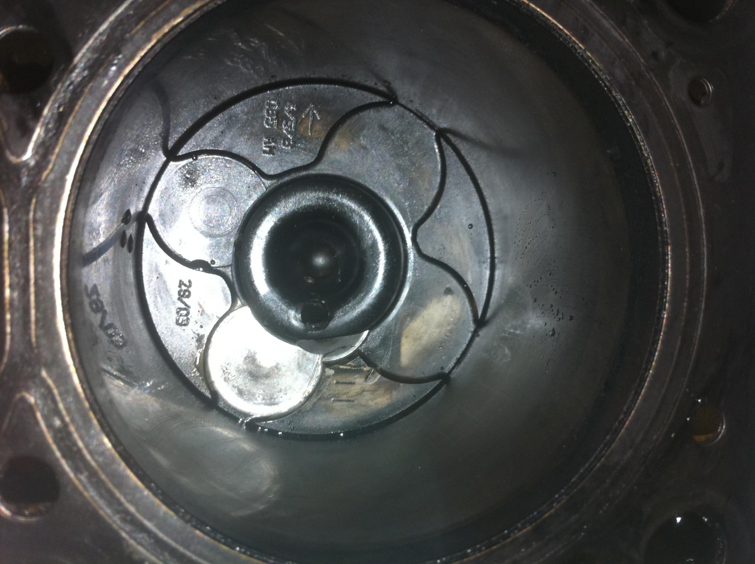

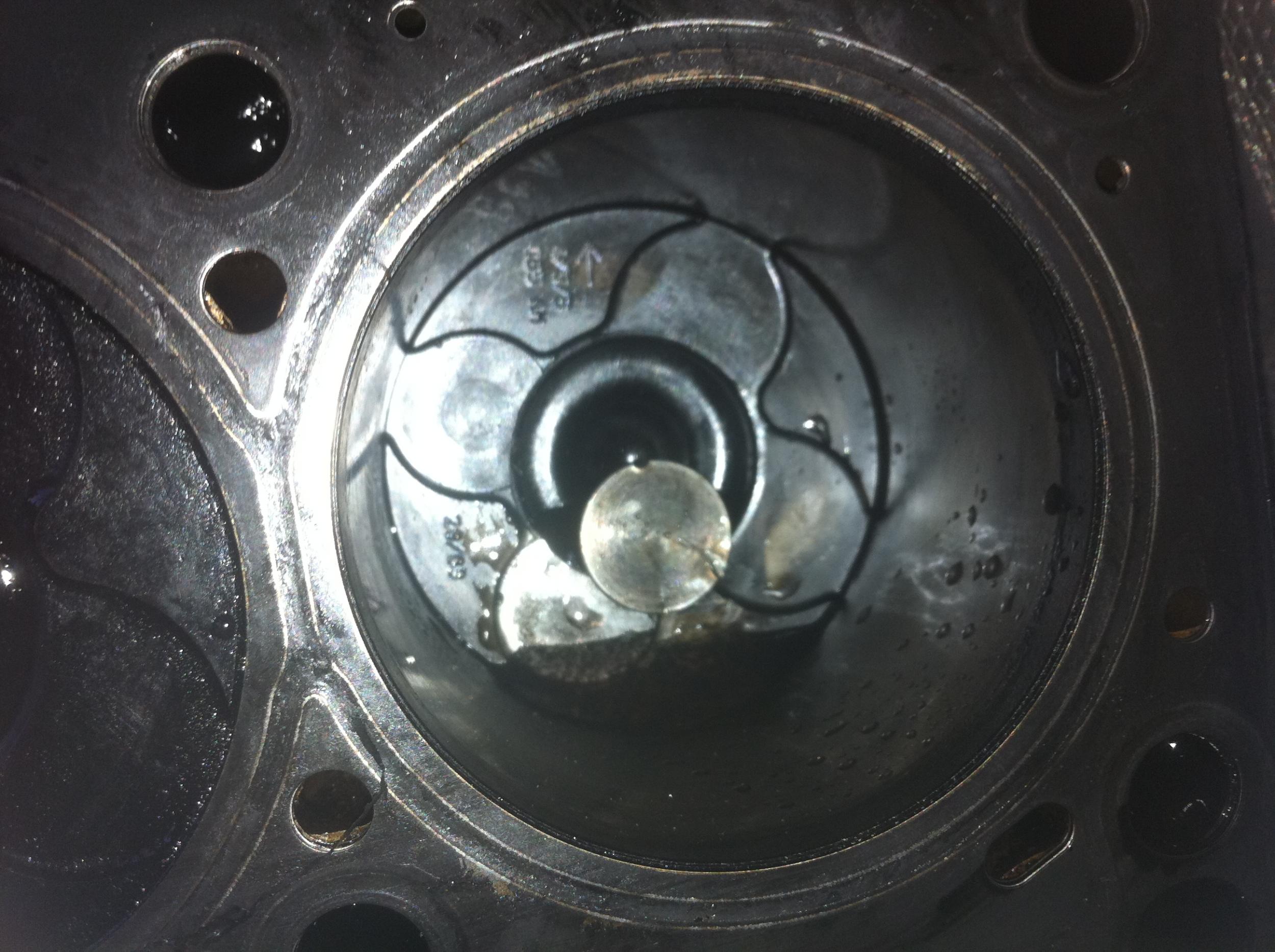

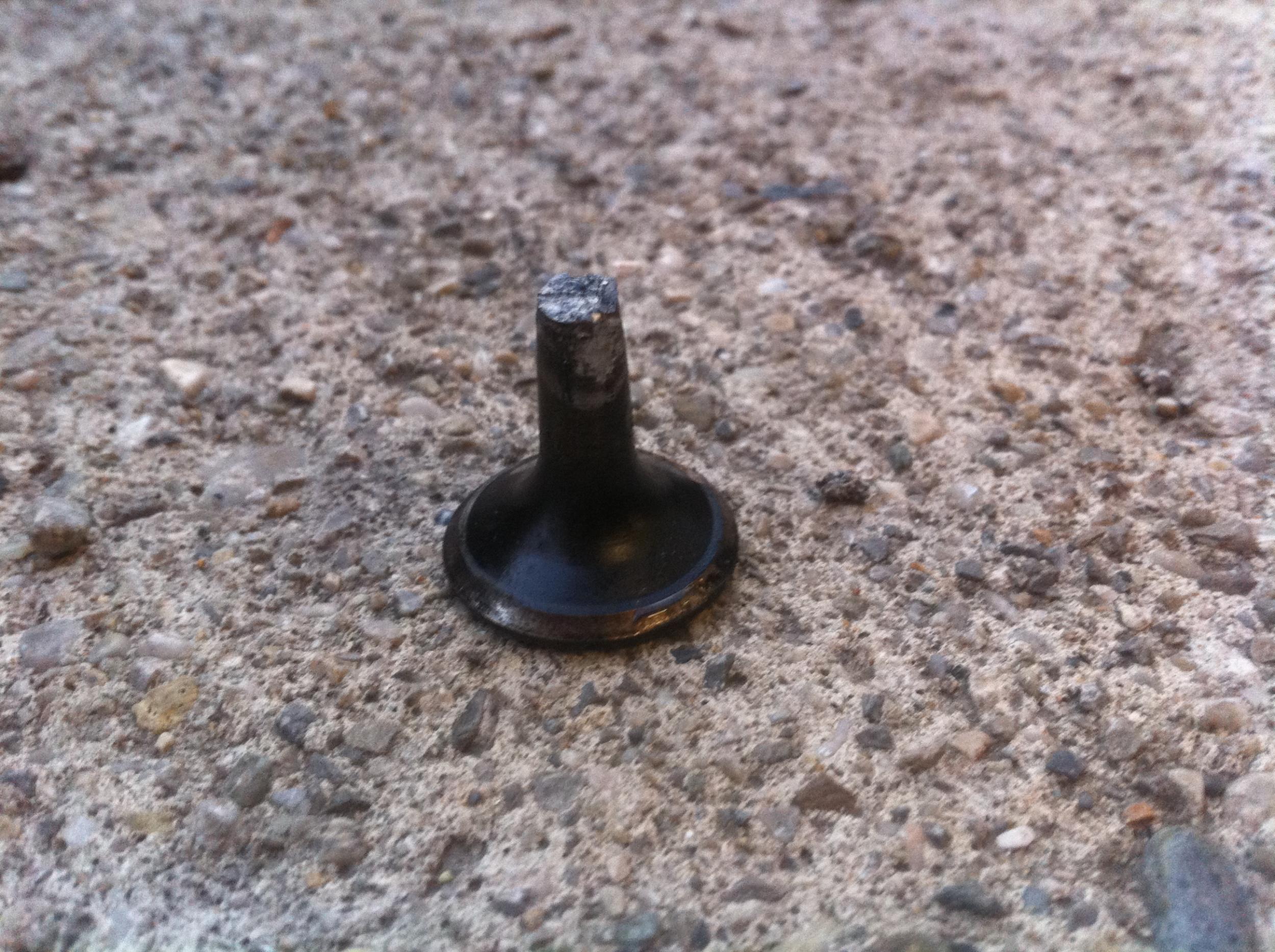

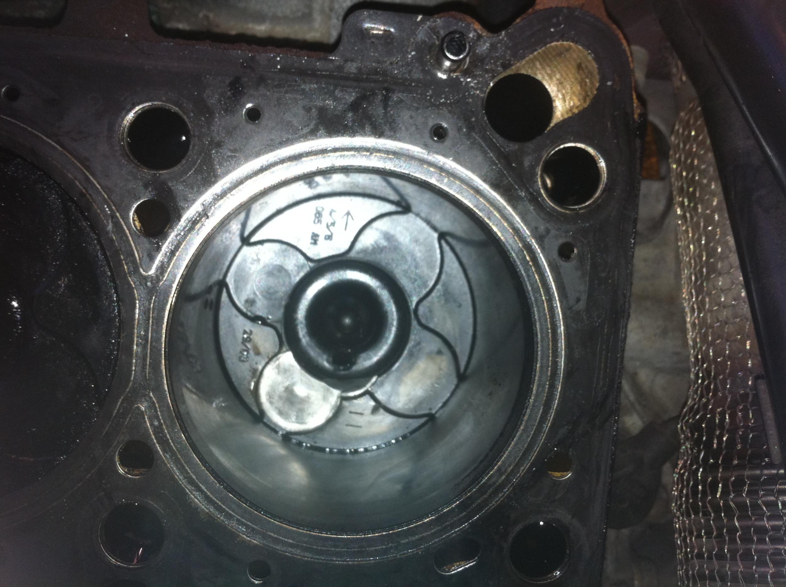

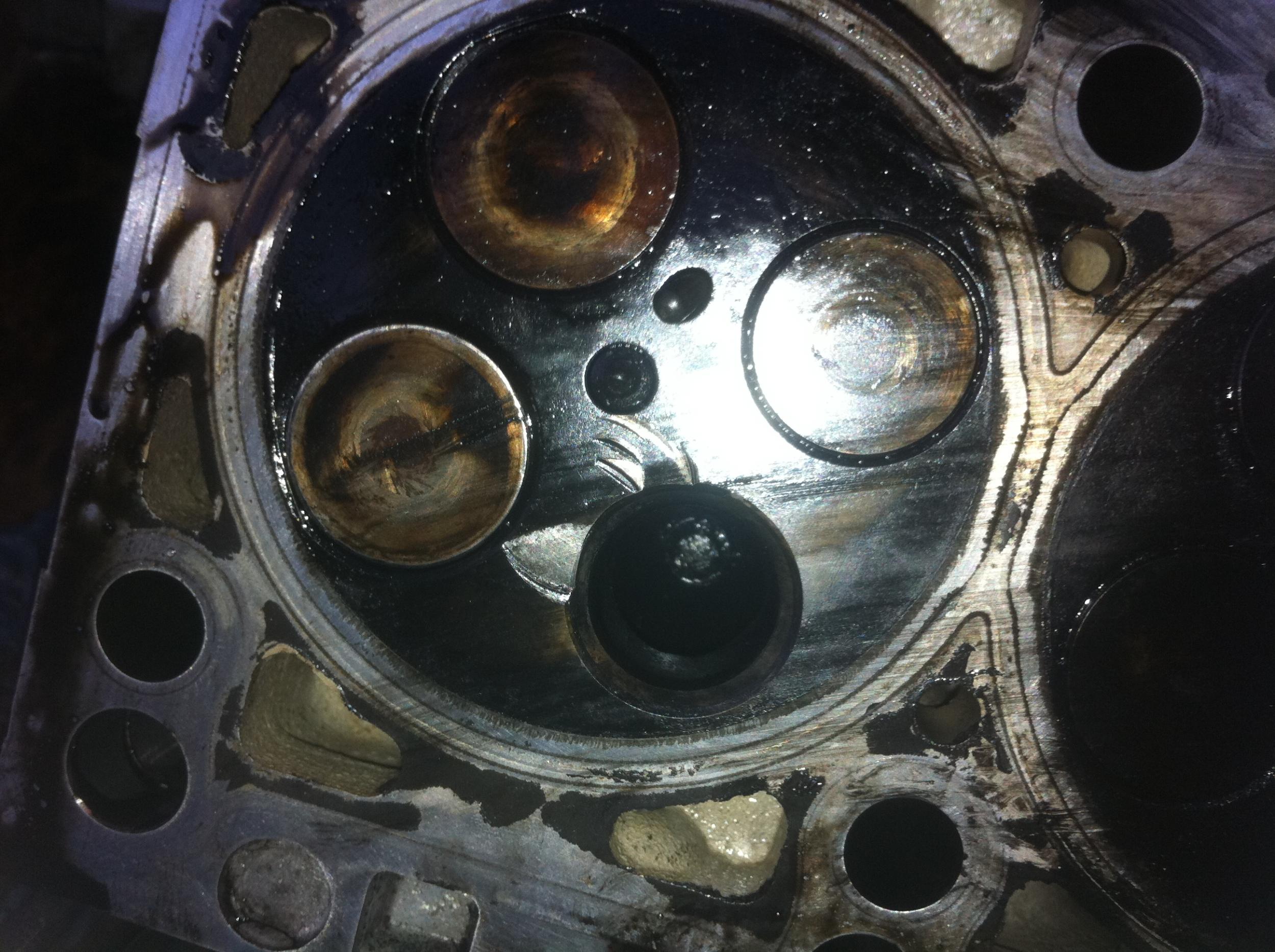

Beh, forse devo spiegare meglio...
L'auto aveva già questi problemi in precedenza. È stata poi portata in un'officina, dove sono stati smontati i cilindri, sostituita la pompa dell'acqua e la cinghia di distribuzione. Purtroppo, hanno fatto un lavoro malfatto e montato la cinghia in modo errato... Il risultato è visibile nelle immagini... Cilindro 6 completamente danneggiato, albero a camme rotto, eccetera.
Entrambi i motori sono stati completamente revisionati (inclusi albero a camme, bilancieri, ecc., con componenti Audi). Successivamente, hanno continuato a presentare lo stesso problema di prima. Nel cilindro 1 non c'era compressione. Durante lo smontaggio, il pistone è uscito con estrema difficoltà, quindi è stato sostituito... le valvole sono state rettificate nuovamente... ma niente da fare.
Abbiamo disattivato l'apparecchiatura AGR solo ora e abbiamo anche sostituito l'unità VEP, ma non c'è stato alcun miglioramento.
L'auto raggiunge la velocità massima e funziona correttamente al di sopra dei 1600 giri/min.
Nessuna modifica della centralina.
I cilindri 1 e 2 sono stati revisionati da Bosch.

Beh, anche se non sono un esperto di motori, se una officina avesse fatto una cosa del genere al mio motore, avrei optato per la sostituzione completa. Nel punto in cui la valvola ha danneggiato il pistone, ci sono sicuramente altri problemi oltre al pistone stesso e alla deformazione sulla testata. Temo che questa sia diventata una situazione senza fine... inoltre, anche il cilindro numero 1 si è bloccato (o si blocca). Ma perché?
