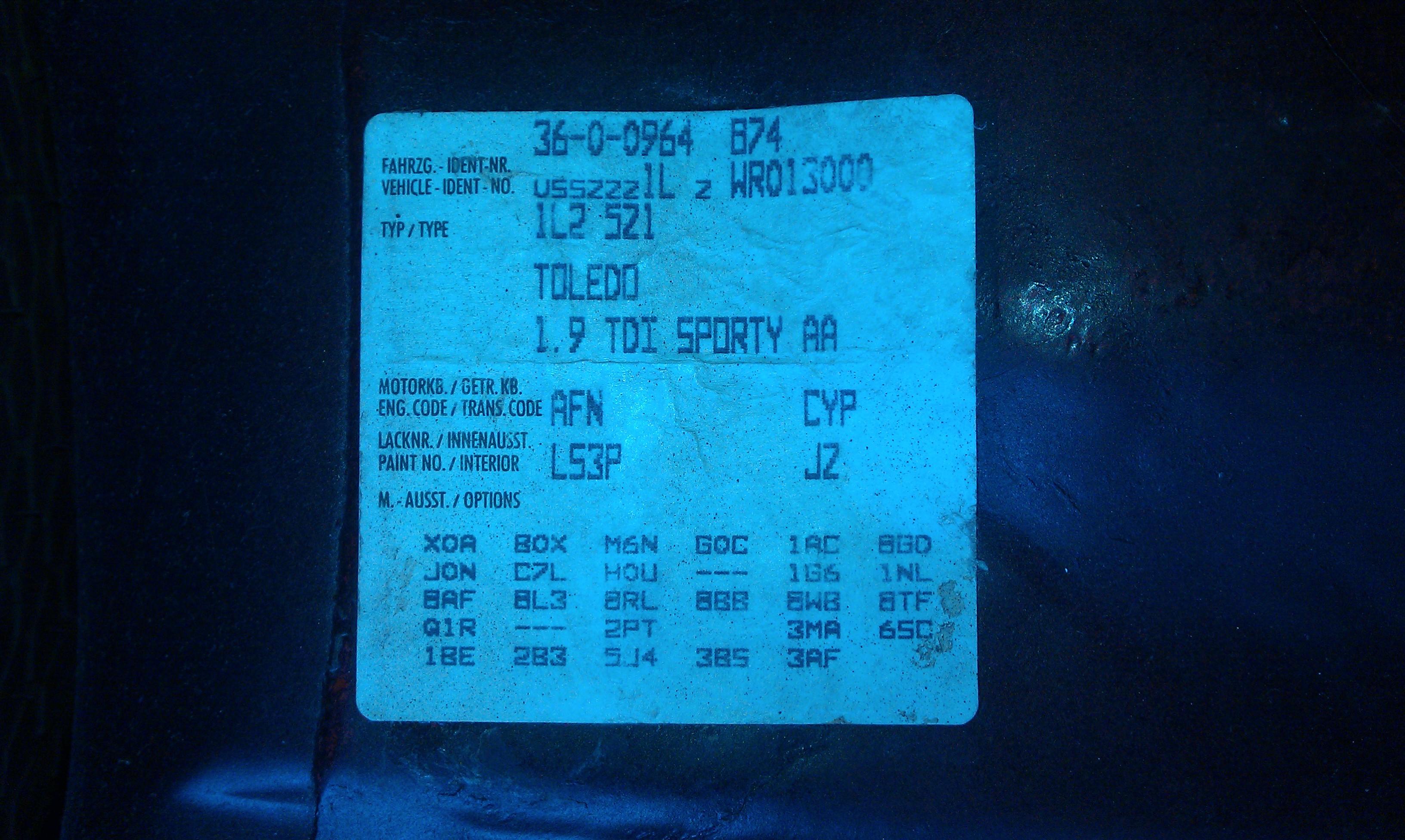

Zahnriemen ist fällig, aber es gibt 2 verschiedene (einmal bis xxx733 und dann ab xxx734) für den AFN und ich finde nirgends die Motornummer, kein Aufkleber mehr auf der Zahnriemenabdeckung, auch keine Planstelle am Block gesehen icon_sad.gif, nur das Typenschild im Kofferraum ist noch vorhanden, doch dort steht nur der Motorcode AFN und anderes Zeugs...
Ist dort die Motornummer irgendwie verschlüsselt?
Hier der Link zum Typenschild:
/download.php?id=6936
Vielleicht kann ja jemand etwas damit anfangen und mir die richtige Motornr. nennen!? icon_smile.gif

Funktioniert in diesem Fall auch nicht. Ich hab mal nachgesehen und auch dort gibt es 2 verschiedene Zahnriemensätze einmal bis 136 733 (TN 038198119B) und dann ab 136 734 (TN 038198119A).
Der Unterschied liegt auch nicht im Zahnriemen, sondern in der Spannrolle!

Wenn du mit dem Fahrzeug jetzt eh nicht mehr fährst, kannst du auch den alten Riemen ausbauen und gucken welche TN auf der Spannrolle steht. Dann kann ich dir sagen welchen Satz du brauchst.
Möglicherweise weiß auch Seat nicht welcher Motor da drin ist, denn die Motoren kommen vom Fließband und gehen in die Karosse und da ist es egal welche Nummer der Motor hat. Die Nummer entsteht ja dort wo der Motor zusammengebaut wird.
Auf der Stelle, wie es auf dem Bild gezeigt ist, muss der MKB stehen. Sonst musst du mal mit einer Drahtbürste die Stelle sauber machen.

aaaarrgh, ich Idiot, na klar, warum bin ich nicht darauf gekommen, auf der Spannrolle ist ja eine Nr. drauf und die Umlenkrolle müsste eh bei beiden die gleiche sein..
AAAABER heey,
der Verkäufer hatte mich gerade angerufen, der hatte die Motorenr noch irgendwo aufgeschrieben 139487 *FREU* und ich hätte damit prompt richtig gelegen, wenn ich mir den ZR Satz ab xxx734 auf verdacht gekauft hätte icon_wink.gif))).
