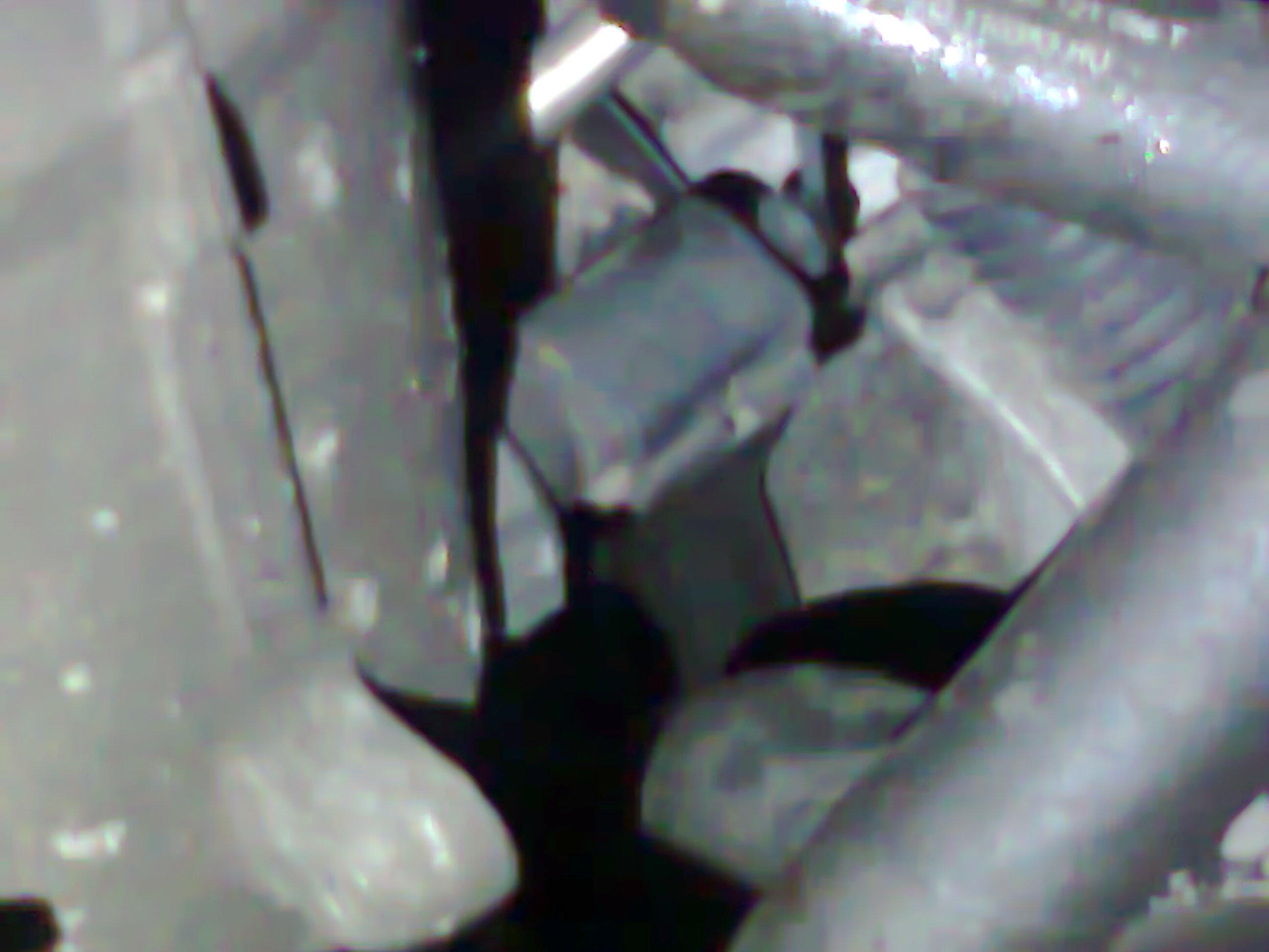

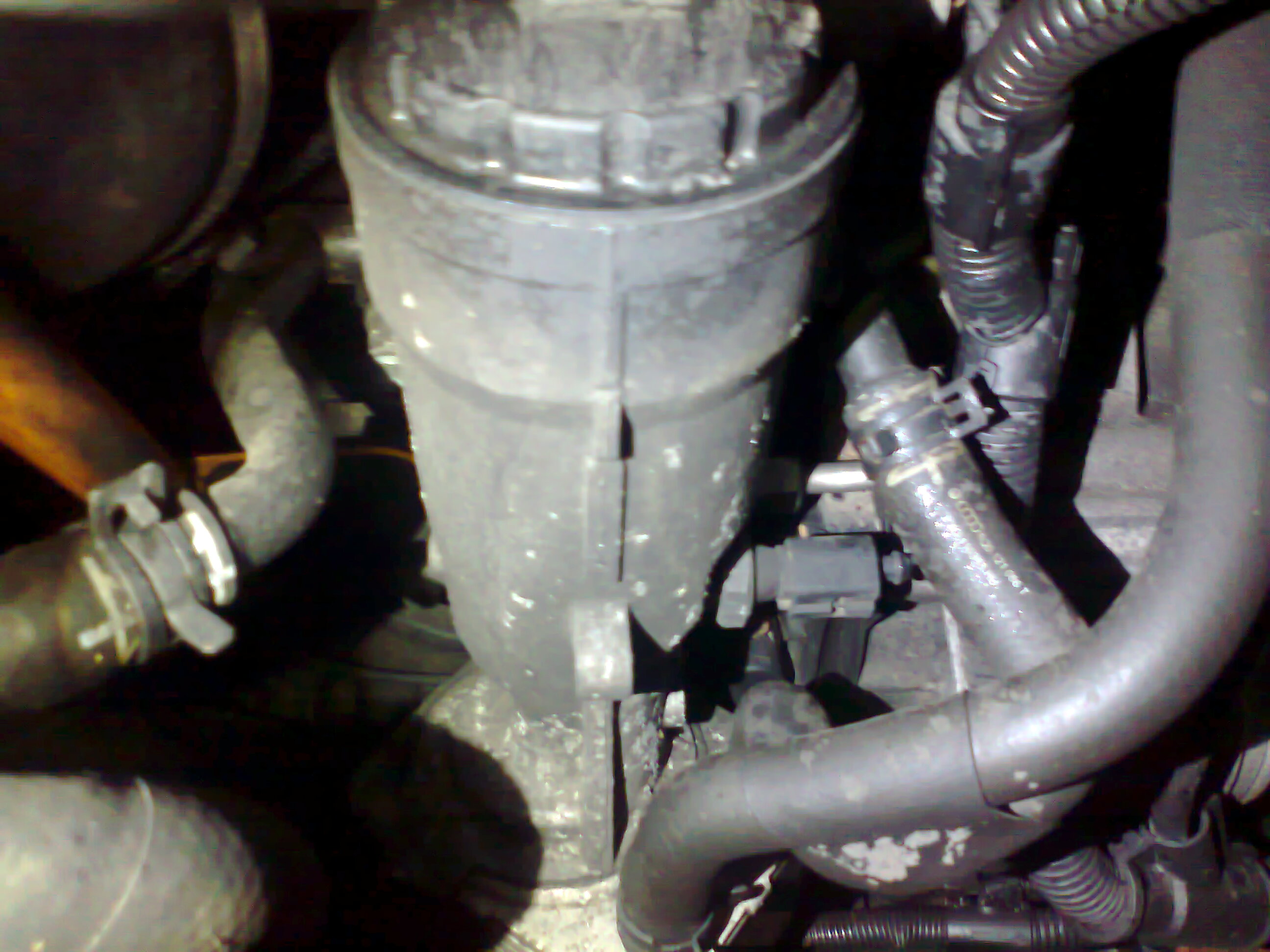

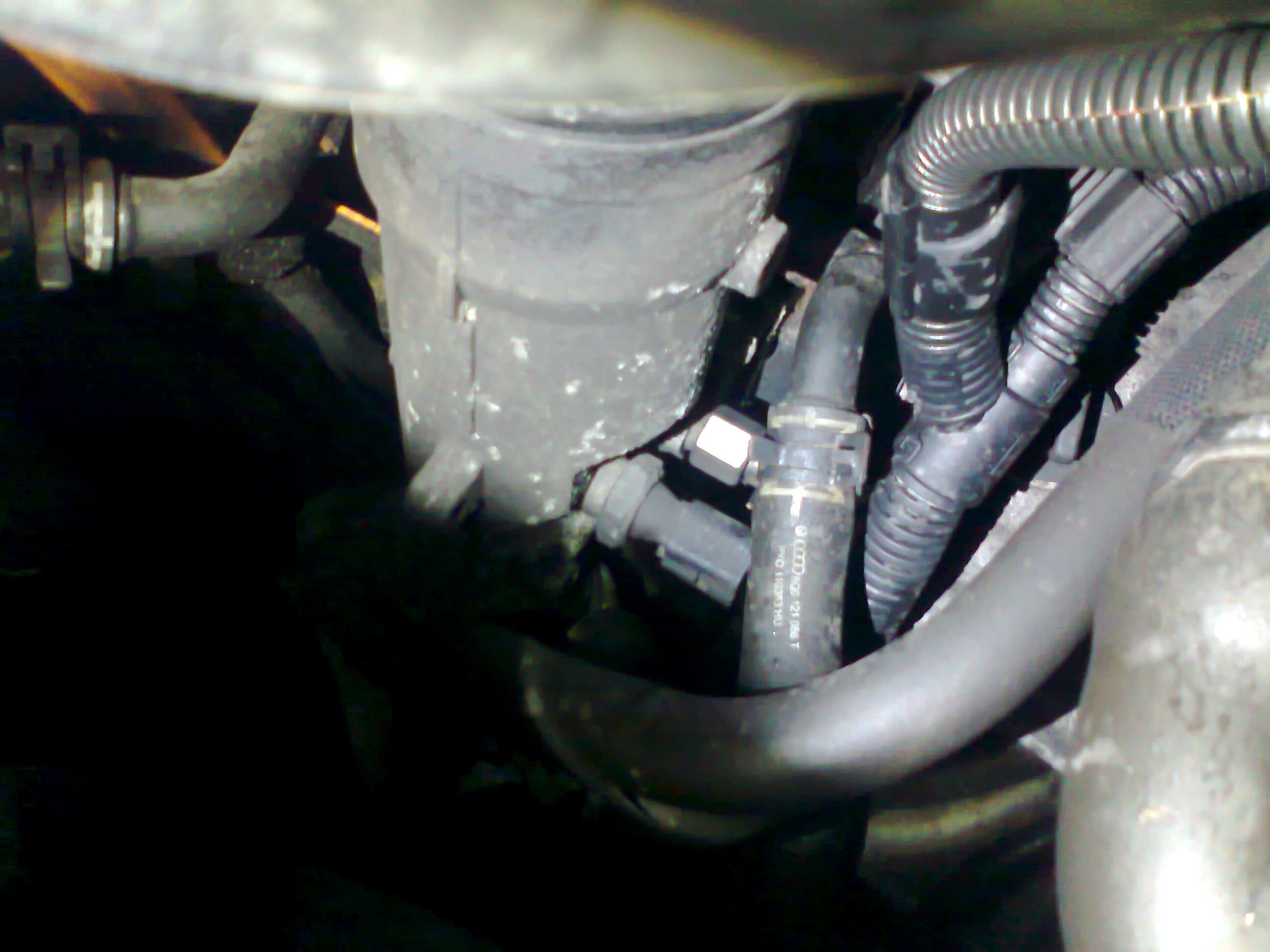

Moin zusammen,
1,9 TDI ASZ, Seat Ibiza 6L, EZ 2004.
Ist hier rechts außen am Ölfiltergehäuse ein Öltemperatursensor?
Ist anscheinend ein Stecker mit einem einpoligen Kabel?
Kann man die Temperatur über OBD auslesen? Bei den MWB vom MSG steht immer nur 0 Grad icon_cry.gif
danke
Jochen

Beitrag23-01-2012, 12:52    Titel: Ölflterflansch TDI PD ARL ASZ Schraube für Öltemperatur? Zitieren
Hojo-Hörnchen hat folgendes geschrieben:
Moin zusammen,
danke
Jochen
Ist ein Drucksensor. Temperatur des Öles eventuell im KombiinstrumentStg. MWB ablesbar, über den Fühler Ölwanne..
