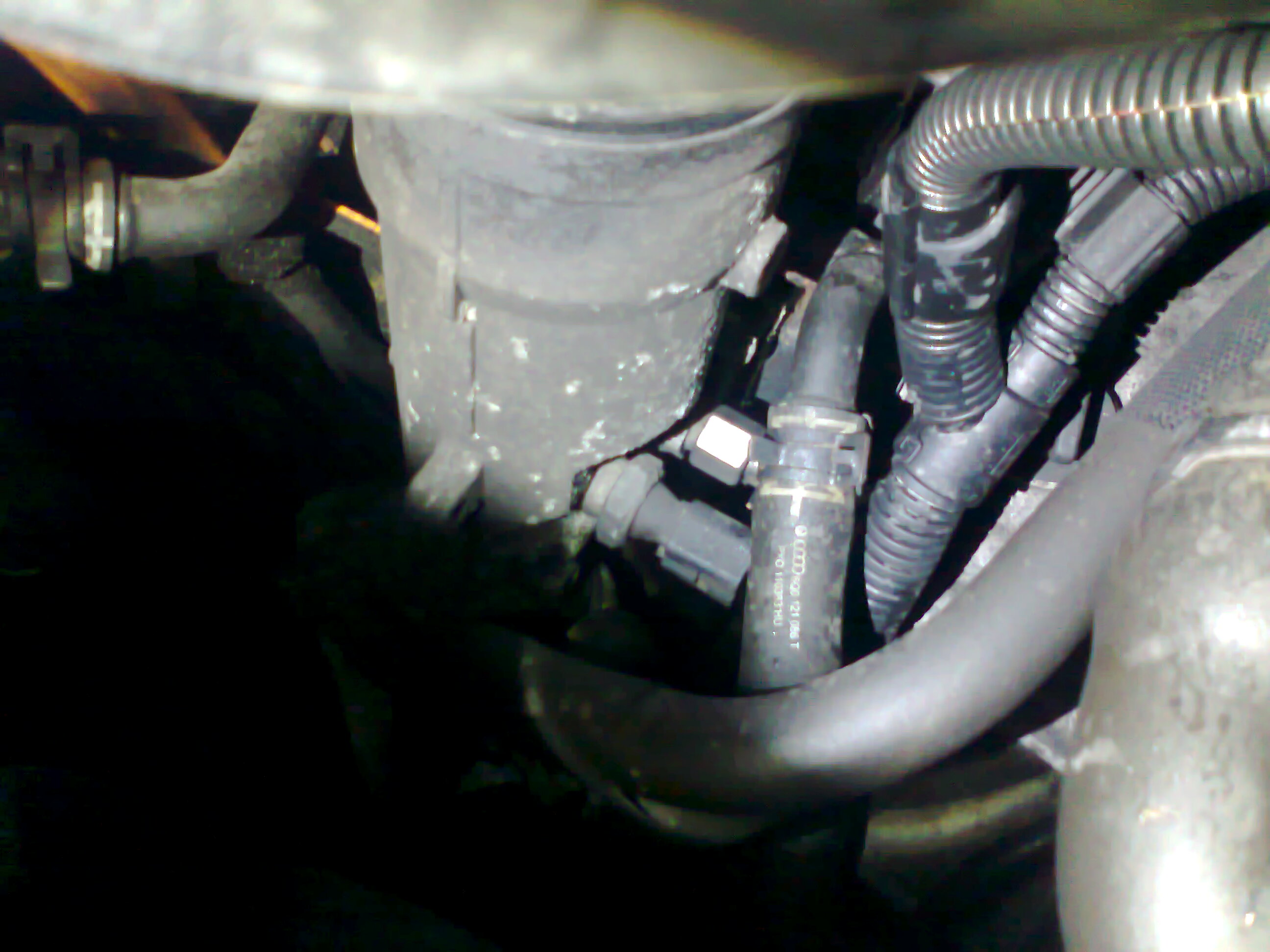

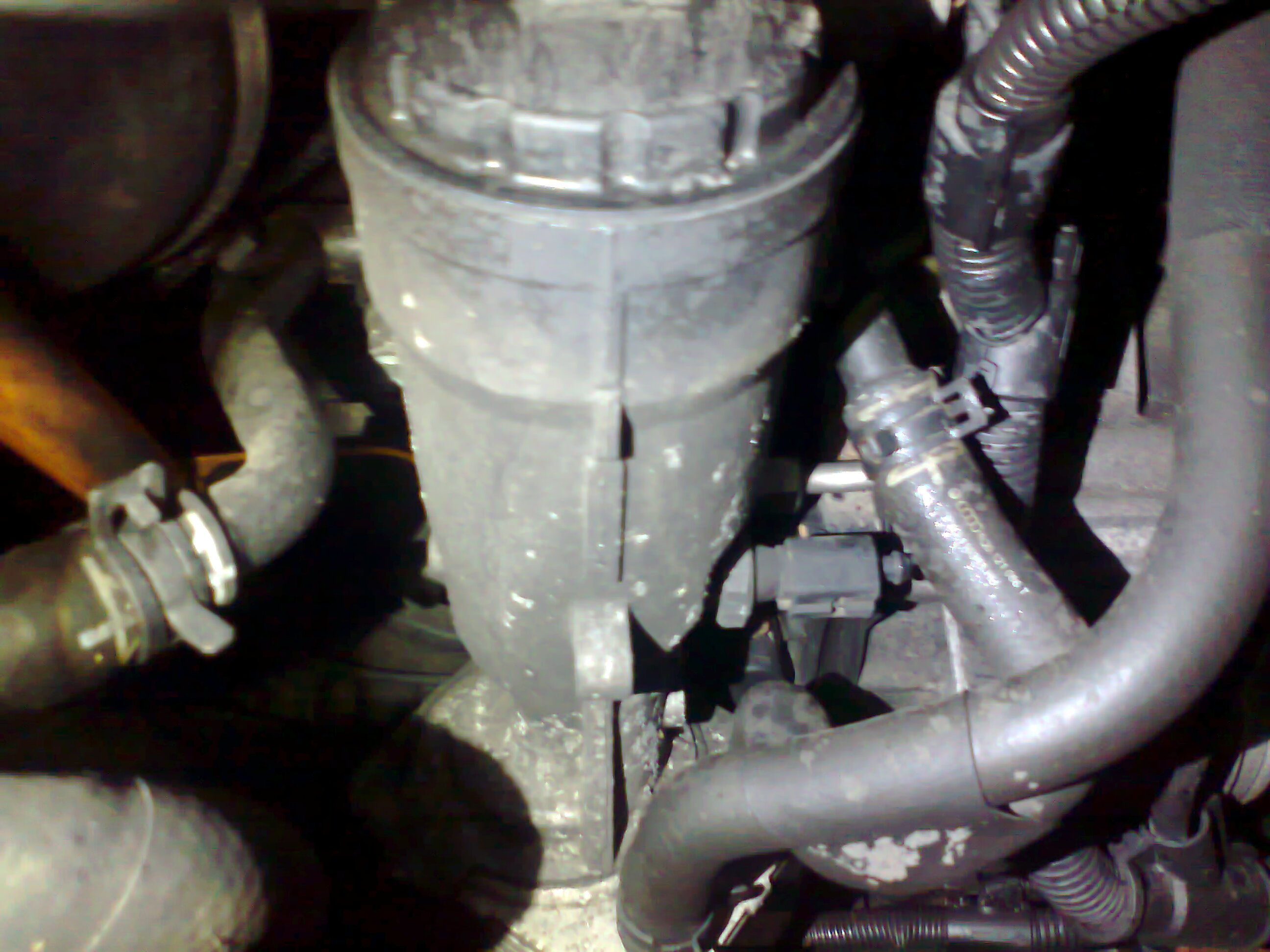

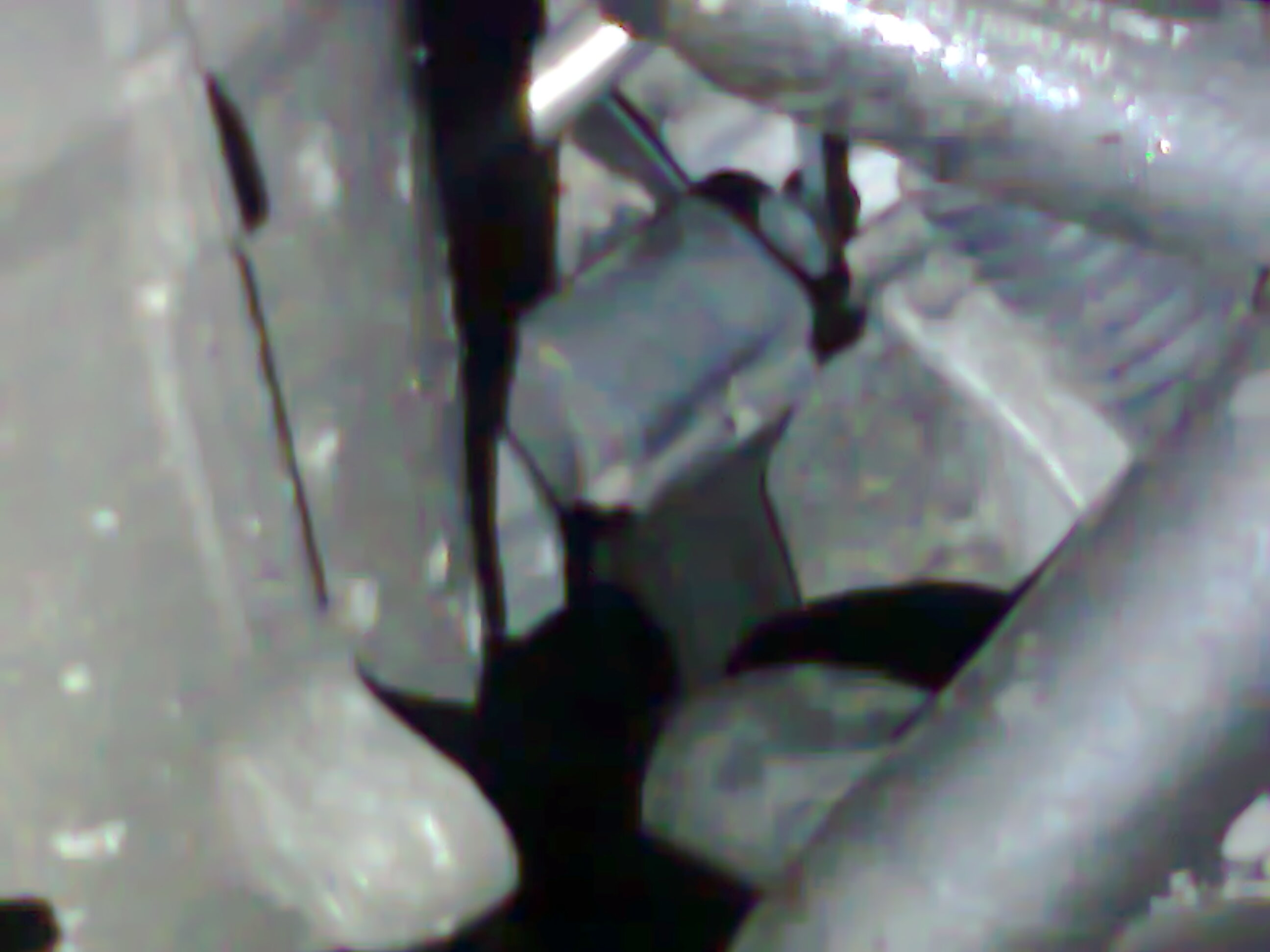

Ciao a tutti,
Motore 1.9 TDI ASZ, Seat Ibiza 6L, immatricolazione 2004.
C'è un sensore di temperatura dell'olio posizionato sul lato destro esterno dell'alloggiamento del filtro dell'olio?
Sembra che si tratti di una spina con un cavo unipolare.
È possibile leggere la temperatura tramite OBD? Nei valori diagnostici del modulo motore, viene sempre visualizzato solo 0 gradi icon_cry.gif.
Prego.
Jochen.

Hojo-Hörnchen ha scritto:
Ciao a tutti,
Prego.
Jochen
Si tratta di un sensore di pressione. La temperatura dell'olio potrebbe essere visualizzata nel quadro strumenti, tramite il sensore posizionato nella coppa dell'olio.

Messaggio26-08-2012, 20:32    Oggetto: Filtro olio TDI PD: Flangio, bullone, sensore temperatura. Cita
Ho dato un'occhiata più da vicino qualche giorno fa... l'auto non ha un sensore di temperatura dell'olio posizionato nella parte inferiore della coppa dell'olio icon_rolleyes.gif.
C'è l'incavo e anche 3 filettature, ma non altro.
Seat Ibiza 6L Cupra TDI.
BUK und GUC. 136.000 Km.
Prego.
Jochen
L'auto non ha un sensore di temperatura dell'olio posizionato nella parte inferiore della coppa dell'olio
Sì, in alcuni casi, Seat ha introdotto il servizio di assistenza prolungata (LL) solo in un secondo momento, il che ha influito sulla disponibilità del prodotto.
Mi dispiace che non funzioni.
