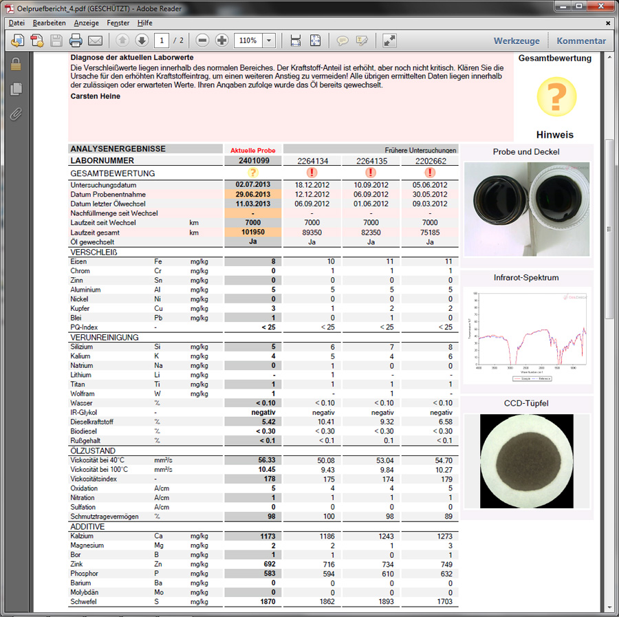

Beitrag04-07-2013, 10:18    Titel: Zitieren
Nachdem ich nun zuerst die PD-Elemente neu abgedichtet hatte und sich nach
ca. 3500km schon abschätzen lies, das sich das Motoröl immer noch steigt und deutlich vermehrt, hab ich dann noch die Tandempumpe getauscht.
Nun wieder 7000km nach dem Tandempumpenwechsel gefahren und anbei hier der Laborbericht schwarz auf weiss.
5,42% Dieselkraftstoff nach 7000km im Motoröl, sind zwar auch nicht grad
wirklich wenig, aber immerhin ist es die Hälfte als bei der letzten Analyse.
Und wie man ja sehen kann, stieg der Dieselanteil kontinuierlich immer weiter an - hätte ich nix gemacht, hätte ich jetzt wohl geschätzte 12% Dieselanteil
im Laborbericht stehen gehabt.
Sogesehen konnte ich also die negative Entwicklung stoppen und auf ein
halbwegs vernünftiges Maß absenken.
In Anbetracht was mir das CASTROL Labor geschrieben hat, kann ich nun wohl zufrieden sein.
 Öluntersuchungsbericht der letzten 4x 7000km
 Dateigröße:  323.44 KB
 Angeschaut:  1793 mal

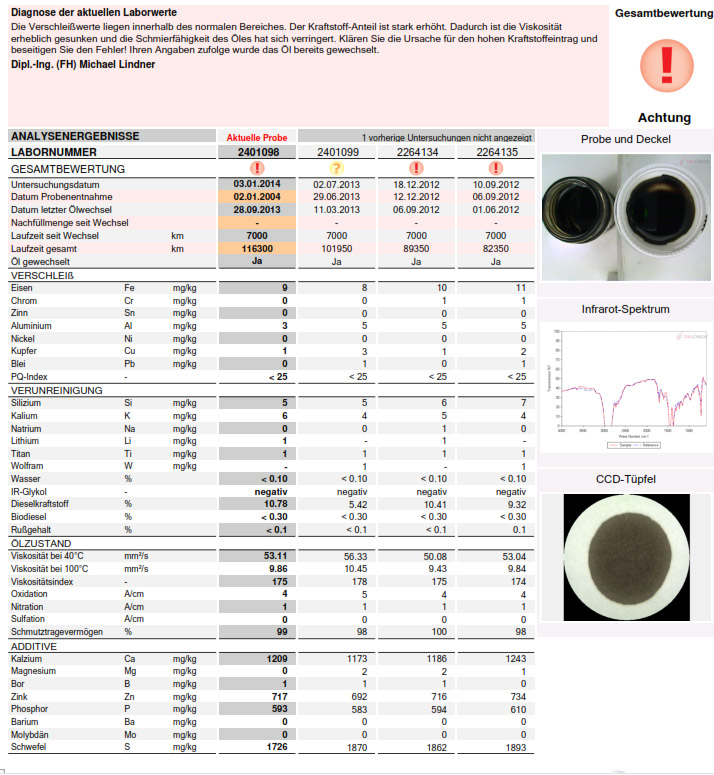

Beitrag07-01-2014, 13:10    Titel: Zitieren
nun, auch die Hoffnung, das der Tausch der Tandempumpe (nach dem die PD-Elemente ja schon neu abgedichtet wurden) etwas gebracht hätte....
Hier leider die aktuelle Laboruntersuchung nach - wie üblich - 7000km (Beim letzten Ölwechsel davor hatte ich mal keine Untersuchung machen lassen).
Über 10% Dieselanteil.
Aber wie schon oben geschrieben, ist mir egal ob CASTROL und VW meinen das dies bei diesen Motoren normal sei - ich möchte nicht mit über 0,4 Liter Dieselkraftstoff im Motoröl rumfahren.
 Ölcheck
 Dateigröße:  186.89 KB
 Angeschaut:  1499 mal
Beitrag07-01-2014, 15:34    Titel: Zitieren
Nachdem ich durch Absaugen die Ölstände von BMR und BLS auf ein messbares Niveau gesenkt habe, habe ich den BLS auch im Verdacht, sich am Diesel zu bereichern.
Der BMR "verbraucht" leicht Öl - klar, 16V, auch mal mit etwas Dampf gefahren.
Der BLS "keins" ... inzwischen schätze ich eher eine Zunahme .. woher ist klar.
Auch warum: Stadt, Kurzstrecken, selbst deine Regeneratioszyklen macht und schafft er in der Stadt. (Der BMR will lieber Gassi-km auf der Landstrsse, um sein Geschäft fertig zu bekommen).
Ich beobachte auch mal weiter.

Beitrag16-01-2014, 10:35    Titel: Zitieren
Ich finde halt, das mein Motor zu oft Regeneriert.
Fahrweise hin Fahrweise her.
Sicher seh ich ein, das es in Punkto Kraftstoffeinlagerung im Motoröl besser wäre, wenn ich flotter fahren würde.
Mein Motor regeneriert immer nach 380km. Früher hatte ich immer den Laptop nebendran - heutzutage stell ich mir den Tageskilometerzähler damit ich die Regenerationsphase auf die BAB verlegen kann - was auch fast immer klappt.
Und dabei ist der Beladungskoeffizient völlig egal.
Die Regeneration findet nach 380km statt auch es bis dahin nur 3% Beladungskoeffizient sind.
Ich hab das schon unzählige Male mit VCDS festgestellt/beobachtet/geloggt.
Am Beladungskoeffizient kann man sehr schön sehen was das flottere bewegen des Fahrzeugs hier bringt. Zügig nach München in den Flughafen und zurück - großteils meist mit 160km/h oder mehr,- bewirkt ein sehr kleinen Beladungskoeffizienten.
Aber wie gesagt - mir bringt das nix - es wird auch bei 3% und 380km regeneriert. Natürlich wird auch zusätzlich zum km-Stand der Beladungskoeffizient als Auslöser für eine Regeneration vom Steuergerät kontrolliert - das weis ich. Ich hatte ein einziges mal in den 5 Jahren und 116000km eine Regeneration aufgrund des Beladungskoeffizienten - eben vor erreichen der 380km - ich glaub 45% wenn ich mich recht erinnere - müsste nachschauen...
Aber ich kann diesen 380km-Zyklus eh nicht verändern, und in der Werkstatt brauch ich darüber mit niemand zu reden. Von so internas hat da keiner eine Ahnung,- oder will davon nix wissen. Is ja auch klar warum.
