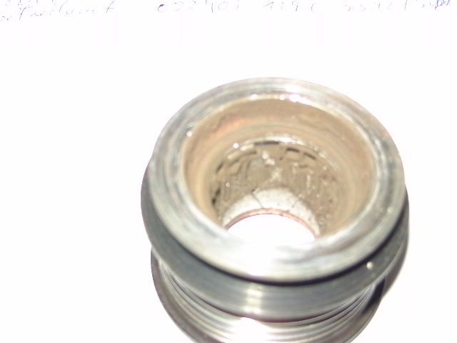

Beitrag09-02-2014, 17:32    Titel: MFA sporadisch dunkel Zitieren
Hallo vl. war es nur das Ergebnis einer Unterspannung?
Ich hatte ja unterwegs auf der BAB plötzlich ein Motorgeräusch, das sich anhörte, wie ein auf die Karosserie übertragenes Motor Laufgeräusch: Angehalten eine Schraube vom KKR Spanner war lose und hatte sich an der Karosse rechts am Motor abgestützt und dort gerieben. Aufgefallen war mirs weil es beim Lenken / Gasgeben anders wurde! Motor nach rechts geneigt!Stärker#
Also zu Hause die läppische Schraube eingedreht und weg war das Geräusch!
Gestern plötzlich beim Wegfahren aus der Garage wieder ein Laufgeräusch aber anders, lauter und dringlicher!
Sofort angehalten und festgestellt, dass der Keilrippenrimen an der Klimariemenscheibe nur noch halb drauf war.#
Also erst mal ne Lampe und eine Lose Riemenscheibe auf der Lichtmaschine festgestellt, auch Späne und Abrieb.
Der Freilauf liess sich auf der Festen Hülse 1 -2 cm seitlich verschieben.
Also total ausgelutscht, heute nun eine starre Scheiben provisorisch montiert, damit ich morgen fahrbereit bin.
Vl war das Ausfallen des KI nur eine Folge der Unterspannung?
Als ich unterwegs die Spannung kontrollierte, war der Antrieb vl. gerade blockiert, so dass die Lima mitdrehte?
Die lose Riemenspanner Schraube hat sich vl nur durch das Gerappel des defekten Freilaufes gelöst?
 Generator Freilauf Riemenscheibe

Mitglied seit: 14.04.2012
Beitrag09-02-2014, 21:36    Titel: MFA sporadisch dunkel Zitieren
Beitrag09-02-2014, 21:46    Titel: MFA sporadisch dunkel Zitieren
Ok und was ist da anders als an einem Golf oder A4?
Gute Frage - am Touran habe ich das schon 3 mal erlebt, dass sich der Freilauf komplett verabschiedet, bei den anderen hatte ich bisher noch keinen Totalausfall - hingen alle nur fest.
