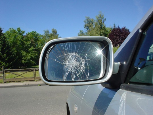

DIe FOlienfummelei wuerde ich nicht machen, das sind zu viele Arbeitsstunden bei zu geringer Aussicht auf Erfolg, denn die Folie klebt wie sau.

Um die ursprüngliche Frage zu beantworten: Ja. Warm machen (Föhn).

Bei meinem Passat 3C fing vor kurzem der linke Außenspiegel an während der Fahrt zu vibrieren, so wie ich dies sonst nur von billigen Wohnwagenzusatzspiegeln kannte. Nachdem das immer stärker wurde habe ich das Glas mal leicht berührt und hatte es einzeln in der Hand. Halterung und Heizung waren noch fest im Spiegelgehäuse.
Ich habe dann überlegt ein neues beheiztes Spiegelglas zu kaufen, habe mich aber vorerst entschieden, das Glas mit Teppichklebeband wieder aufzukleben. Bin gespannt, ob im Winter noch eine nennenswerte Heizwirkung (durch das Klebeband hindurch) vorhanden ist. Wenn nicht, dann wird dann komplett getauscht.
Fazit: Bei mir ging es ohne Wärme ganz von alleine ab.

Bei mir ging es recht schwer ab. Festkleben versuche ich zuerst mit dem alten Klebemittel wieder, ansonsten doppelseitiges Klebeband (ca. 1mm mit Schaumstoffkern).
