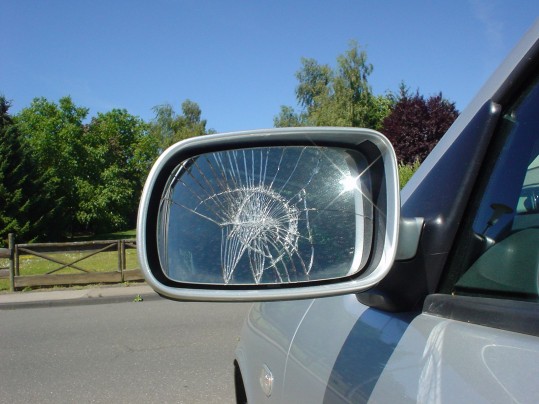

Hi Jan
wenn du die Passat Spiegel hast (3B... nummer), wie sie die ersten Leons hatten, dann sinds 50 EUR.
Das war das erste, was er Leon meiner Ex haben wollte, nachdem wir ihn angemeldet hatten. Gleiches Szenario wie bei dir.
DIe FOlienfummelei wuerde ich nicht machen, das sind zu viele Arbeitsstunden bei zu geringer Aussicht auf Erfolg, denn die Folie klebt wie sau.

ja, es sind 3B-Spiegel... die anderen sind die ohne Heizung und duerften bei VW wohl um die 30 Euro kosten.
Bei ATU kann ich ja mal schauen, das waere immerhin eine kostenguenstige Alternative. Waren das fuer 30 Euro welche mit oder ohne Heizung und plan oder asphaerisch?
@MartinViewing profile: Martin: So schlimm sieht meiner nicht aus... nur zwei senkrechte Brueche und fast noch benutzbar.
