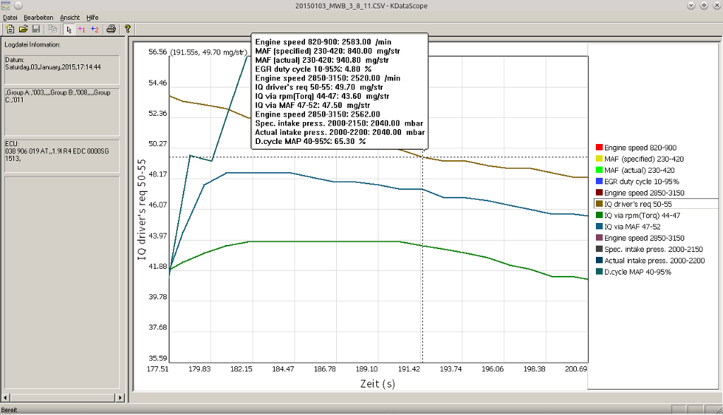

Zitat: | | Nach dem ersten Abfallen des Ladedrucks ist im MWB3 kurzzeitig die Rußbegrenzung der niedrigste Wert. |
wo soll das sein?
Das Log sieht gut aus (bis auf die Tatsache, dass Gegurke drin ist und es bereits bei 3000rpm endet), die Ladedruckregelung funktioniert ok.
Das einzige Problem, was ich finden kann ist Dein im ersten Post bemängelter hoher Kraftstoffverbrauch?
Wie hoch ist dieser denn unter welchen Bedingungen?
| Beschreibung: |
| Mengenbegrenzung über Getriebemoment (unterste Kurve) ist der niedrigste Wert, das ist ok. |

ich habe mich hier verschrieben, sorry. Ich meinte natürlich MWB 8 und nicht MWB 3, wo bei knapp unter 1400U/min der Wert "IQ VIA MAF" den niedrigsten aller drei Werte ergibt. Ebenfalls brechen bei dieser Drehzahl der Ladedruck und die Ist-Luftmasse ein (siehe Diagramme im ersten Beitrag).

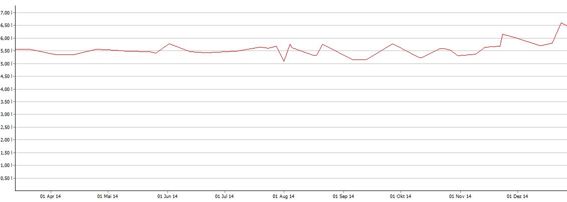

früher ging der Momentanverbrauch bei gleichem Beschleunigungsverhalten nie über 20l/100km. Auch mein Durchschnittsverbrauch ist seit dem angestiegen. Der Wagen wird immer nur für die gleiche Langstrecke verwendet, weshalb ein Vergleich hier sehr aussagekräftig ist.
Steffen

Auf dem Diagramm sehe ich nur, dass es im Dezember kälter geworden ist. Wo ist jetzt die Überraschung und das Problem?

Meine beiden Diesel verbrauchen in der kalten Jahreszeit im Schnitt auch bis zu einem Liter mehr..... normal
Es sieht so aus, dass die Verbrauchsaufzeichnungen erst im Frühjahr begonnen haben. Ich würde erst mal abwarten bis die Temperaturen wieder steigen, wenn das Fahrzeug ansonsten unauffällig ist.

Fakt ist, dass sich der Durchschnittsverbrauch laut Anzeige sehr exakt mit dem realen Durchschnittsverbrauch an der Tanke deckt. In letzter Zeit immer bei 5,5... seit ein paar Monaten steigt er immer mehr bis auf inzwischen 6,1. Dass die Momentananzeige sehr sehr träge reagiert stimmt auch. Vielleicht hab ich früher, ohne auf das Problem zu achten, auch immer im falschen Moment bei niedriger Anzeige geschaut
Ich habe mir gerade nochmal die Verbräuche seit letztem Winter angeschaut. Es stimmt, dass der Verbrauch auch da gegenüber Sommer angestiegen ist auch wenn nicht ganz so sehr wie dieses Jahr.
