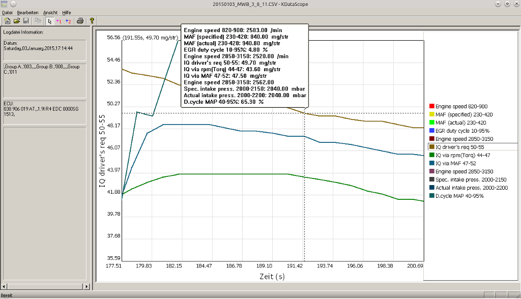

Cosa intendi con una prova di misurazione con il motore MWB 3,8 e 11? Intendi anche un'accelerazione a pieno carico?
Sì... è quello che intende.

Dopo la prima diminuzione della pressione di sovralimentazione, nel sistema MWB3, per un breve periodo, il limite di particolato raggiunge il valore minimo.
Dov'è questo posto? / Dove si trova questo?
Il log sembra buono (a parte il fatto che ci sono valori anomali e si interrompe a 3000 giri al minuto), la regolazione della pressione di sovralimentazione funziona correttamente.
L'unico problema che riesco a individuare è l'elevato consumo di carburante di cui hai fatto notare nel tuo primo messaggio?
Quanto costa questo prodotto e a quali condizioni?
 Mengenbegrenzung über Getriebemoment (unterste Kurve) ist der niedrigste Wert, das ist ok.

Ciao Rainer,
Mi scuso, ho fatto un errore di battitura. Intendevo dire MWB 8 e non MWB 3. Nel caso di MWB 3, a circa 1400 giri/min, il valore "IQ VIA MAF" risulta essere il più basso tra i tre valori. Inoltre, a questa velocità, la pressione di sovralimentazione e la massa d'aria effettiva diminuiscono (come si può vedere dai diagrammi nel primo post).
Con un consumo istantaneo troppo elevato, intendo consumi superiori a 40 litri per 100 km durante l'accelerazione (ad esempio, nelle prime e seconde marce). Più alta è la marcia, meno evidente è il problema. Inoltre, tendo ad accelerare in modo moderato fino a circa 2500 giri/min prima di cambiare marcia.

Messaggio08-02-2015, 20:27    Oggetto: Cita
Quello che descrivi è la condizione normale.

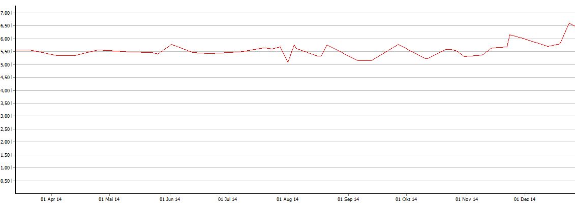

Nel grafico, vedo solo che a dicembre le temperature sono scese. Dove sta quindi la sorpresa e il problema?

I miei due diesel consumano, durante i mesi freddi, in media anche fino a un litro in più... è normale icon_wink.gif.
Sembra che le registrazioni dei consumi siano iniziate solo in primavera. Aspetterei prima di fare qualsiasi cosa, finché le temperature non torneranno a salire, e se altrimenti il veicolo non presenta problemi.

È un dato di fatto che il consumo medio indicato nell'annuncio corrisponde molto precisamente al consumo medio reale rilevato alla stazione di servizio. Negli ultimi tempi è sempre stato intorno a 5,5..., ma da qualche mese sta aumentando progressivamente fino a raggiungere ora i 6,1. È vero anche che l'indicazione istantanea reagisce in modo molto lento. Forse, in passato, senza prestare attenzione al problema, ho controllato il livello icon_confused.gif nel momento sbagliato, quando l'indicatore mostrava un valore basso.
Ho appena controllato nuovamente i consumi a partire dall'inverno scorso. È vero che anche allora il consumo era aumentato rispetto all'estate, sebbene non tanto quanto quest'anno.
Ansonsten fährt der Wagen relativ normal, bei sehr kalten Temperaturen unter -5°C zieht er aber für die ersten paar hundert Meter sehr schlecht und es bleibt noch der schwankende Ladedruck, aber vielleicht ist die VTG hier wirklich falsch eingestellt? Zu Brevemente?
