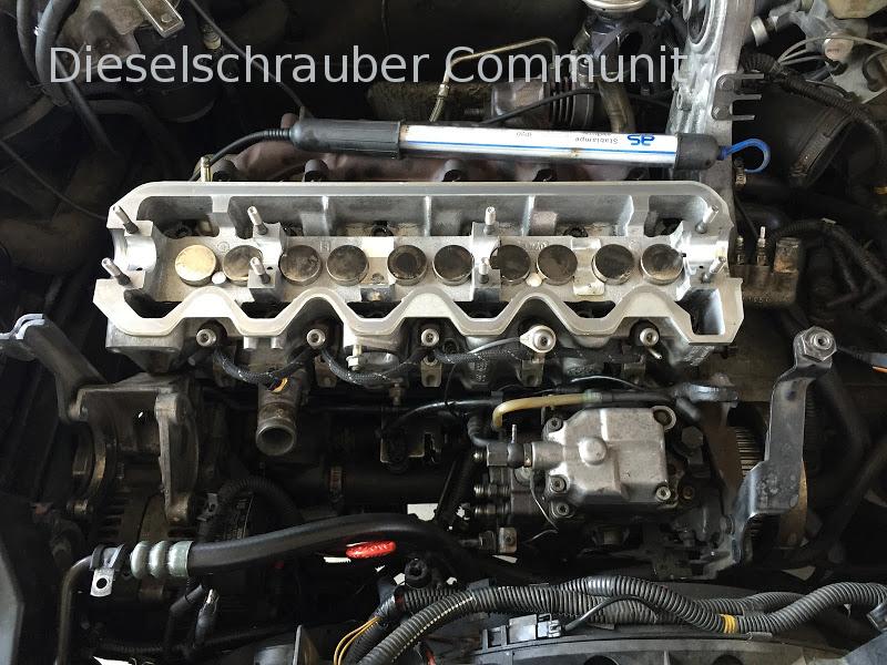

Danke Olli
Volvo sagt 1.Stufe 35nm, Elring sagt 1.Stufe 30nm(wie oben als Info war die Info als Beipackzettel dabei); dann 60nm und dann 2x90 Grad - hab das so gemacht...
Und dann wieder alles zusammenbauen...
Von mir eine unterschätzte Schrauberei, alleine am Kopf mit zerlegen, einschleifen und wieder zusammenbauen ist man ein paar Stunden dabei, dann alles sauber machen - dumme Arbeit - kostete aber alles viel Zeit.
Und dann wieder alles montieren, die Krümmer, dann die Zahnriemen - alles wieder einstellen - am Vormittag machte ich den Kopf fertig, um 1h war der Kopf rauf - danach das Zusammenbauen dauerte bis 21h - der Volvomech half mir nach Dienst von 17h bis 21h -
da waren wir also sogar zu zweit...
Auto sprang sofort an und läuft nun wieder einwandfrei - bin zwar erst ~200km gefahren, brauch da natürlich noch etwas "Testphase" - wird aber schon klappen.
Abgesehen von der heftigen Schrauberei halten sich aber zum Glück die Kosten in Grenzen, Dichtungen und Schrauben kosteten ~100€ (Elring Nachbau) - das Planen ~130€ - für den Schaden war das alles.
Natürlich hab ich aber gleich neue Zahnriemen aufgelegt, Nockenwellendichtringe(neuerdings zwei unterschiedliche und nun TEFLON!!) getauscht, Originale Wasserpumpe versteht sich von selbst - auch wenn der Alte erst 50000km runter hatte. Der Pumpenriemen sah aber wieder mal aus als wäre er schon 200000km im Wagen - keine Ahnung was da falsch läuft - die Zähne lösten sich wieder mal vom Riemen(alles trocken!!). Daher nehme ich nun NUR mehr Original, auch wenn der Preis mit 45€ je Riemen etwas heftig ist - mit meinem rabattierten Preis passt das dann aber auch wieder. Wenn der Nachbau nach kurzer Zeit so einen Zustand aufweißt kann ich mir nur vorstellen, dass der überlagert wurde - also alt ist. Hutchinson hatte ich da damals verbaut, das sollte ja kein Billigriemen sein...
danke euch für die Hilfe,
Gruß uwe
 Dann den Kopf wieder zusammenbauen, neue Dichtung aufsetzen - Kopf mit vorgegebenen Drehmomenten/Stufen anziehen...

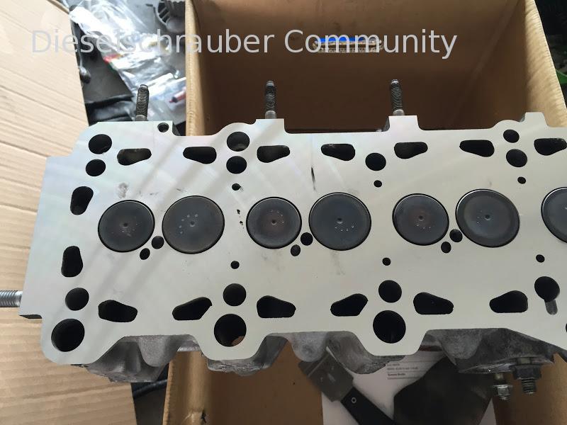

 Ventile neu eingeschliffen, Ventilsitze waren soweit noch ok - reinigen reinigen reinigen, den Kopf sauberst reinigen - den Block auch von den alten Rückständen sauberst reinigen.

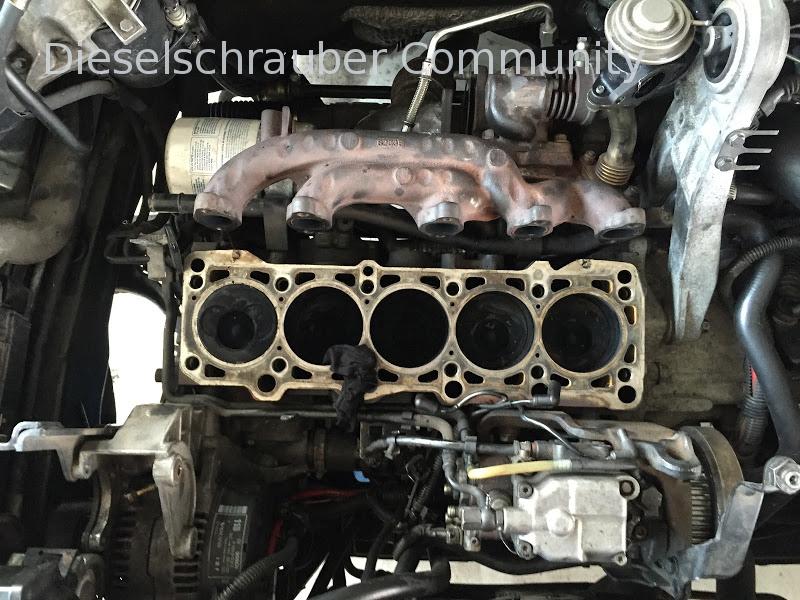

 Nachtrag zum Schaden: hab also den Zylinderkopf zum Planen gegeben (lt. Audi/VW nicht zulässig - dennoch gängige Maßnahme, vor allem, wenn sich der Schaden in den Kopf schon "eingearbeitet" hat), schaut dann wieder alles super aus.
