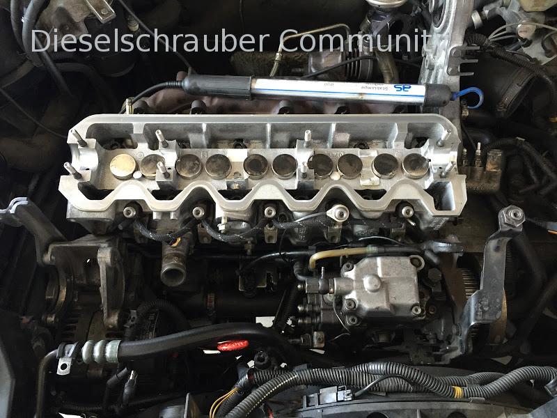

 Dann den Kopf wieder zusammenbauen, neue Dichtung aufsetzen - Kopf mit vorgegebenen Drehmomenten/Stufen anziehen...
 Dimensione file:  147.2 KB
 Visualizzato:  1242 volte

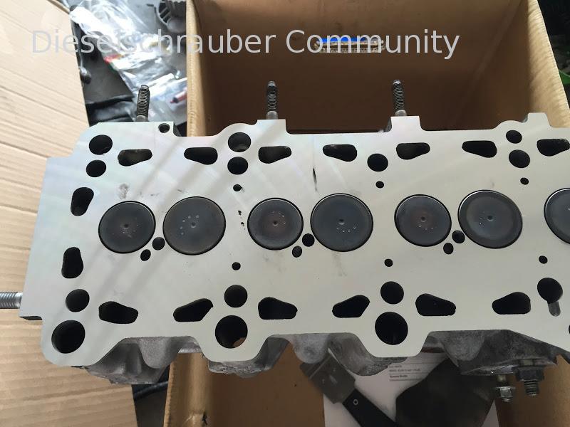

 Ventile neu eingeschliffen, Ventilsitze waren soweit noch ok - reinigen reinigen reinigen, den Kopf sauberst reinigen - den Block auch von den alten Rückständen sauberst reinigen.
 Dimensione file:  151.37 KB
 Visualizzato:  2205 volte

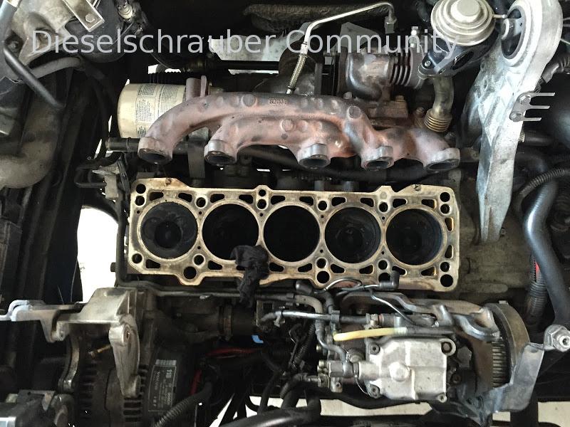

 Nachtrag zum Schaden: hab also den Zylinderkopf zum Planen gegeben (lt. Audi/VW nicht zulässig - dennoch gängige Maßnahme, vor allem, wenn sich der Schaden in den Kopf schon "eingearbeitet" hat), schaut dann wieder alles super aus.
 Dimensione file:  93.22 KB
 Visualizzato:  1203 volte
