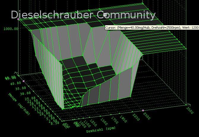

Luftmasse-Soll, EDC17 bei 3.0 TDI im Audi A5, Steuergerätesoftware 8K0907401F.
Da ist nichts mit Luftmasse-Soll-Ist Regelung ausserhalb des Niedriglast-Bereichs.
Folglich ist es auch müssig darüber zu diskutieren. Wenn Du mir für Dein Steuergerät das Gegenteil beweist, lasse ich mich gerne überzeugen.

Wenn ich nochmal was dazu anmerken darf: die 1200 mg/hub Sollwert scheinen deshalb merkwürdig, weil sie auch bei recht niedriger Drehzahl und begrenzter EM auftauchen.
Oberhalb einer bestimmten Last oder Drehzahl macht die AGR zu, und das LMM Soll zeigt einen Festwert, der aber keine Bezugsgröße für eine Regelung ist. Ob da 1200 oder 1000 steht, scheint egal, es ist ein Festwert, bei mir z.B. 950. Wenn ich es richtig sehe, wird die Luftmasse über Ladedruck und AGR-Rate bestimmt, und nicht direkt geregelt.
Mach mal die Messung mit Luftmasse, EM, und Lambda. Das führt schon weiter.
Vielleicht hat er ja den falschen Wert in den erweiterten Messwertblöcken erwischt, sieht man recht schnell, wenn bei aktiver AGR-Regelung (Motor tuckert nur kurz im Leerlauf) der Sollwert immer noch so hoch ist anstatt erwarteter 220-300 mg/H. icon_wink.gif
