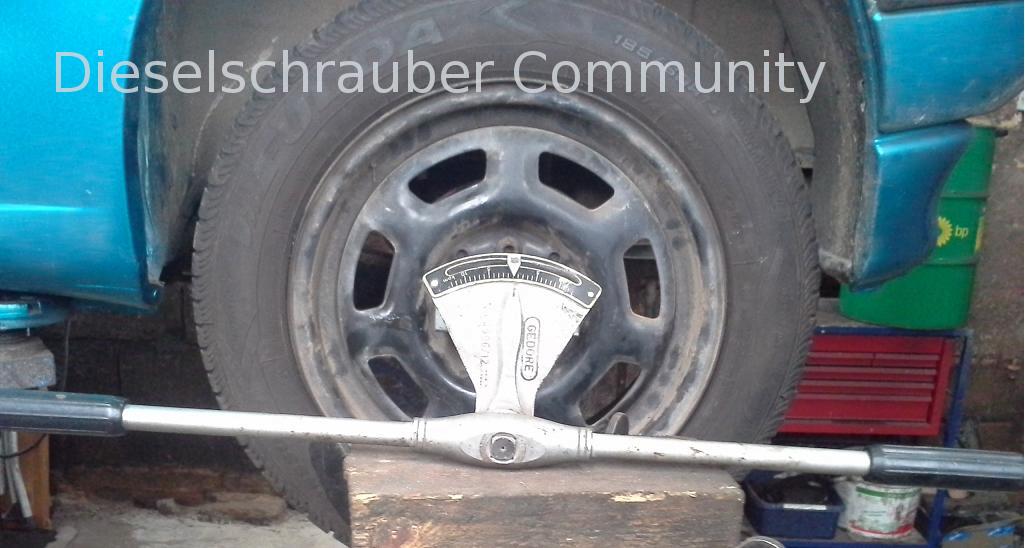

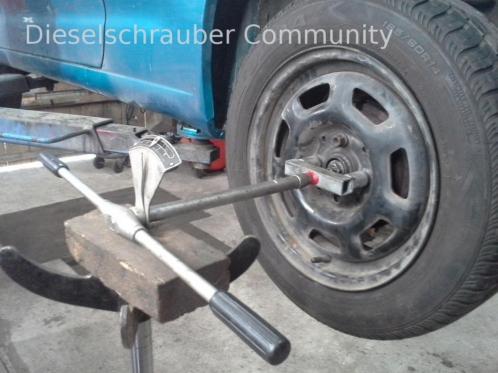

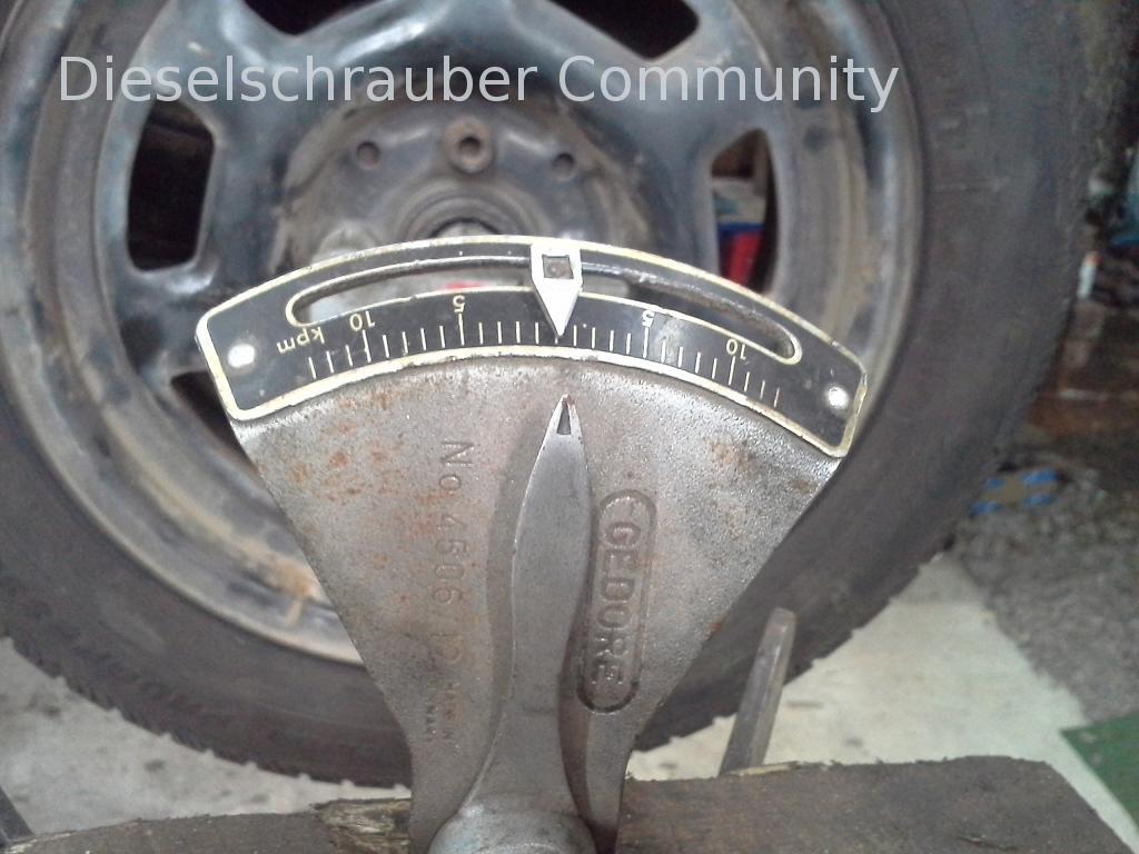

Ich mache diese Prüfung immer wenn ich an den Bremsen hinten dran war, bevorzugt bei Trommelbremsen, wenn das mit meinem "Gerät" passt dann geht es auf die Rolle in der Werkstatt, und wenn dort alles sauber ist wird dort auch anschließend die HU durchgeführt, und das auch auf der Bremsrolle
Ich mache diese Prüfung alleine für mich um zu sehen ob die Wirkung gleichmäßig ist oder nicht, passt es da schon nicht, dann kann ich mir den Weg in die Werkstatt ersparen und dem Ganzen auf den Grund gehen wie jetzt hier.
Im Anhang mal ein paar Fotos die mein "Gerät" zeigen.

Schön, aber 100 Nm sind sogar für die Handbremse sinnfrei.
Da legen sich bei der Trommelbremse die Beläge noch an.

Nochmal: Das ist eine Vorabprüfung alleine für mich um Gleichmäßigkeit der Bremswirkung von einer zur anderen Seite vor Ort testen zu können um mir bei hier auftretenden Abweichungen den Weg zur Werkstatt mit Bremsrolle zu ersparen.
Und bisher waren alle Trommelbremsen die mit meinem Selbstbau von den Werten im Rahmen waren, auch auf der Bremsrolle soweit in Ordnung dass der Prüfer ohne Bauchschmerzen oder hinfummeln die Plakette kleben konnte.
