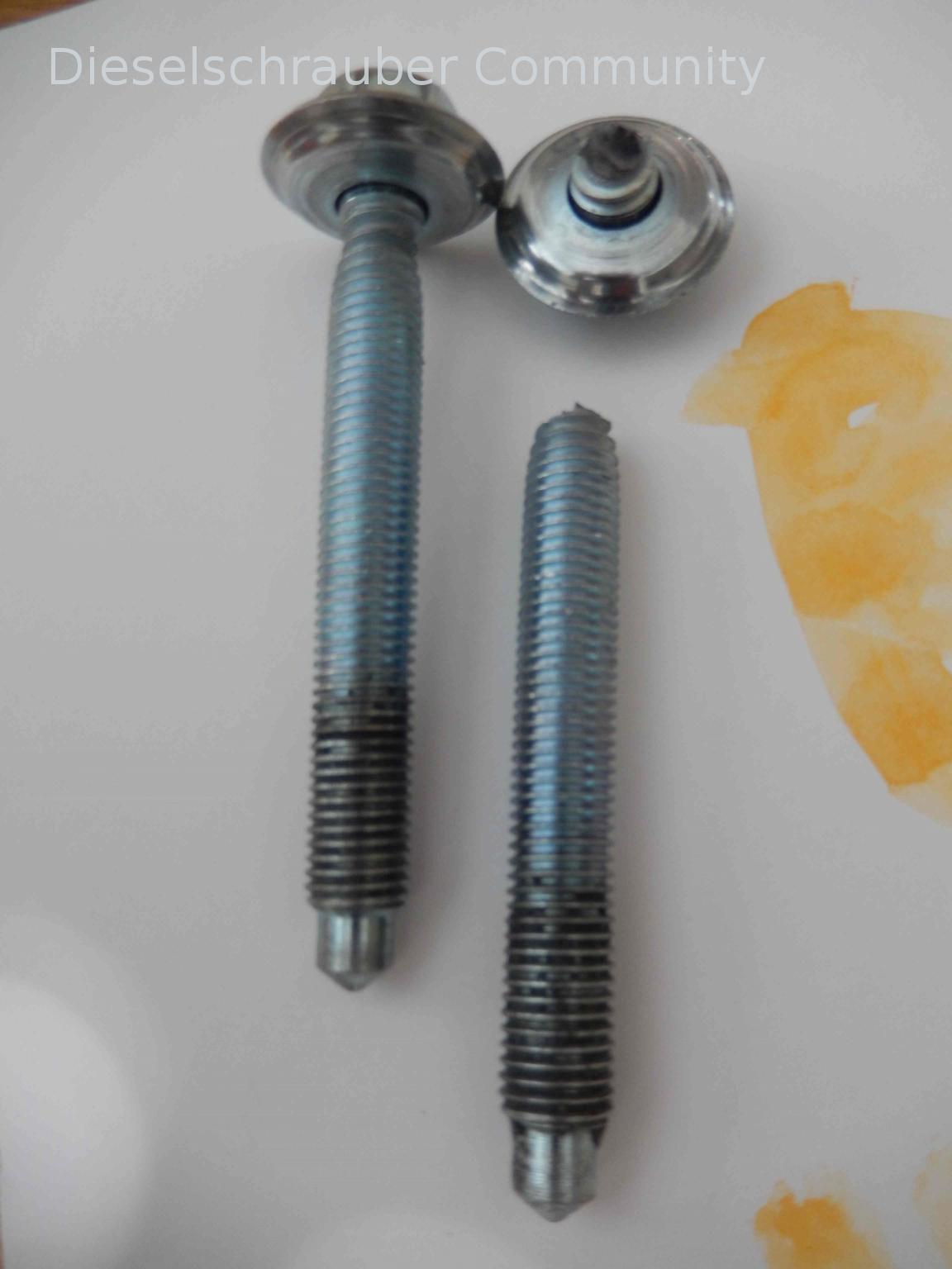

ich wollte hiermit nochmal meine Erfahrungen mit dem Wechsel der Lagerböcke an der Hinterachse meines Passats zusammenfassen (Details siehe hier: http://www.passatplus.de/arbeitshilfen/fahrwerk/hinterachse/ ). Mit meinen zwei neuen Lagerböcken der Firma AIC Germany bin ich hoch motiviert in meine Mietwerkstatt gefahren. Die alten Böcke gingen ohne Probleme raus, wobei die Achse abgestützt werden sollte. Dann habe ich angefangen, die neuen Böcke zu montieren. Dabei habe mich schon gewundert, dass sich die beigelegten Schrauben des Lagerbockes beim Reindrehen so weich anfühlten. Der Drehmomentschlüssel stand auf 110 Nm und die erste ging gerade so rein bis zum Auslösen. Bei der zweiten Schraube machte es vor Erreichen des Drehmoments knack, und zwar nicht am Drehmomentschlüssel. Dabei ist doch tatsächlich die neue Schraube abgerissen icon_evil.gif . Die andere habe ich wieder ausgebaut und auch bei dieser sind bereits massive Dehnungen zu erkennen (siehe Grafik unten). Da kamen plötzlich Erinnerungen an meinen ersten Passat mit Baujahr 1985 hoch, an dem mir einer der damals verbauten Stehbolzen des Lagerbocks abgerissen ist. Diesmal hatte ich jedoch Glück, dass noch genügend Gewinde rausgeschaut hat und ich dieses mit einer Zange rausdrehen konnte.
Natürlich hatte der nahe gelegene VW-Händler keine dieser Schrauben auf Lager. Das Einzige was ich somit erneuert habe sind die beiden Muttern, die sich jeweils auf der Schraube zwischen Lagerbock und Achskörper befinden. Nun habe ich allerdings Angst, dass es sich bei den alten Schrauben um Dehnschrauben handelt und diese nun "vorgeschädigt" sind (drei Stück je Lagerbock und je eine für Hinterachse-Gummimetallager). Auf jeden Fall hatten die alten Schrauben eine wesentlich höhere (gefühlte) Festigkeit, obwohl es sich bei den alten und bei den neuen des AIC Reparatursatzes um 10.9er handelt. Die alten waren noch nicht verrostet. Die Inhaber der Mietwerkstatt haben mir gesagt, dass ich mir keine Sorgen machen sollte. Die alten Schrauben wären in einwandfreiem Zustand und sie hätten diese ebenfalls wieder eingebaut. Was meint Ihr? Allerdings hatten die auch noch nie Probleme mit neuen beigelegten Schrauben. Sie waren der Meinung, dass es sich bei AIC Germany um ein Billigprodukt handelt.

Stell mal ein Foto vom Schraubenkopf ein, vielleicht erkennt man ein Herstellerkürzel
Ich verwende bei Achsteilen aus dem Zubehör ungerne die beiliegenden Schrauben, die schauen oft optisch schon billig aus, und ich bezweifle daß die Lieferanten von Billigteilen wie AIC kaum hochfeste Schrauben aus Beständen nach VDA XYZ zertifizierten Betrieben einpacken.
Habe selbst mal in der QS eines Schraubenherstellers gearbeitet und weiss wie penibel die Autohersteller sind wenn es um Erstausrüstung ans Band geht.
Leider ist gar nichts zu sehen auf dem Schraubenkopf (außer "10.9"), auch nicht zwischen Unterlegscheibe und Kopf.
Das Internet würde ich nun nicht gerade verteufeln. Der lokale Teilehändler verkauft auch nur das, was man auch online bekommt. Die Marke ist eher entscheidend. Ich dachte eben, dass ein deutscher Hersteller nun mal keinen Mist baut. Bis jetzt vermute ich aber nach wie vor, dass der Teilehändler selber die Schrottschrauben beigelegt hat und nicht AIC. Der Lagerbock selber sah nämlich gar nicht so schlecht aus. Bei den Billigteilen erkennt man es meist am Gummi, wenn das nichts taugt. Bisher hatte ich mit meinen Ersatzteilen noch nie Probleme bis auf eine Spannrolle von Ina für den Keilrippenriemen der Klimaanlage. Und wenn ich an die Kurbelwellenschraube beim 1z, den Sechskant der Ölpumpe beim Passat 3C oder an die originalen Schrottfedern beim Audi A2 denke, ist bei VW/Audi auch nicht alles Gold was glänzt.
Stellt Euch mal vor, die eine Schraube wäre nicht abgerissen und ich wäre mit den neuen, lang gezogenen Schraubenköpfen herum gefahren. Das hätte zumindest einen tollen Rechtsstreit ergeben, wenn meine Familie und ich es überlebt hätten.

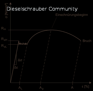

Nochmal zu den theoretischen Grundlagen (die Maschinenbauer mögen mich bitte verbessern icon_smile_thumb_up.gif ). Das unten dargestellte Spannungs/Dehnungs-Diagramm (Quelle Wikipedia) zeigt, wie eine Dehnschraube prinzipiell funktioniert (x-Achse = Dehnung der Schraube, y-Achse = Spannung bzw. Zugkraft pro Querschnittsfläche Schraubenschaft). Im ersten Schritt wird die Schraube mit einem vorgegebenen Drehmoment angezogen und befindet sich am Punkt Reh (obere Streckgrenze). Nun kommt der Drehwinkel ins Spiel. Durch Weiterdrehen wird die Schraube weiter gedehnt, wobei die Spannung in der Schraube bis zum Ende der Lüdersdehnung ungefähr konstant bleibt. Bis zu diesem Punkt müsste also das erforderliche Drehmoment für die Drehung nicht wesentlich höher sein (natürlich spielt auch die Reibung zwischen Schraubenkopf und Auflagefläche sowie im Gewinde eine Rolle). Setzt sich das einzubauende Teil etwas, reduziert sich die Dehnung der Schraube, wobei die Spannung aber immer ungefähr konstant bleibt (was ja der Sinn einer Dehnschraube sein soll). Die Frage ist nun, ob die Dehnschrauben der Achsen in diesem Bereich liegen sollen oder nicht. Das könnte man z. B. herausbekommen indem man das erforderliche Drehmoment für das letzte Stück des Drehwinkels ermittelt. Wird die Schraube weiter gedreht, erhöht sich mit der damit verbundenen weiteren Dehnung der Schraube die erforderliche Spannung (= mehr Drehmoment fürs Weiterdrehen erforderlich). Bis zum Hochpunkt des Grafen erfolgt die Gleichmaßdehnung. Setzt sich nun das Bauteil, reduziert sich auch die Spannung in der Schraube. Bis zu diesem Punkt ist die Verformung der Schraube reversibel (in der Theorie).
Die Frage ist nun, ob die Dehnschraube nur bei Verformung bis zum Punkt Al oder Ag erneut verwendet werden darf?
Dreht man weiter, verformt sich die Schraube, was man bei der Billigschraube sehr gut im Bereich des Schraubenkopfes und im Bereich des Gewindes zwischen Gegengewinde in der Karosserie und dem Schraubenkopf der nicht gerissenen Schraube im Bild weiter oben sehen kann (das Gewinde ist in die Länge gezogen). Dabei wurde die Schraube mit weniger als 110 Nm angezogen, geschweige denn mit 90° weiter gedreht.
Ich vermute mal, dass sich die Originalschrauben beim korrekten Einbau nah am Bereich des Einschnürungsbeginn befinden. Ich werde mal beim Einbau das erforderliche Drehmoment für das letzte Stück des Drehwinkels ermitteln und berichten.
