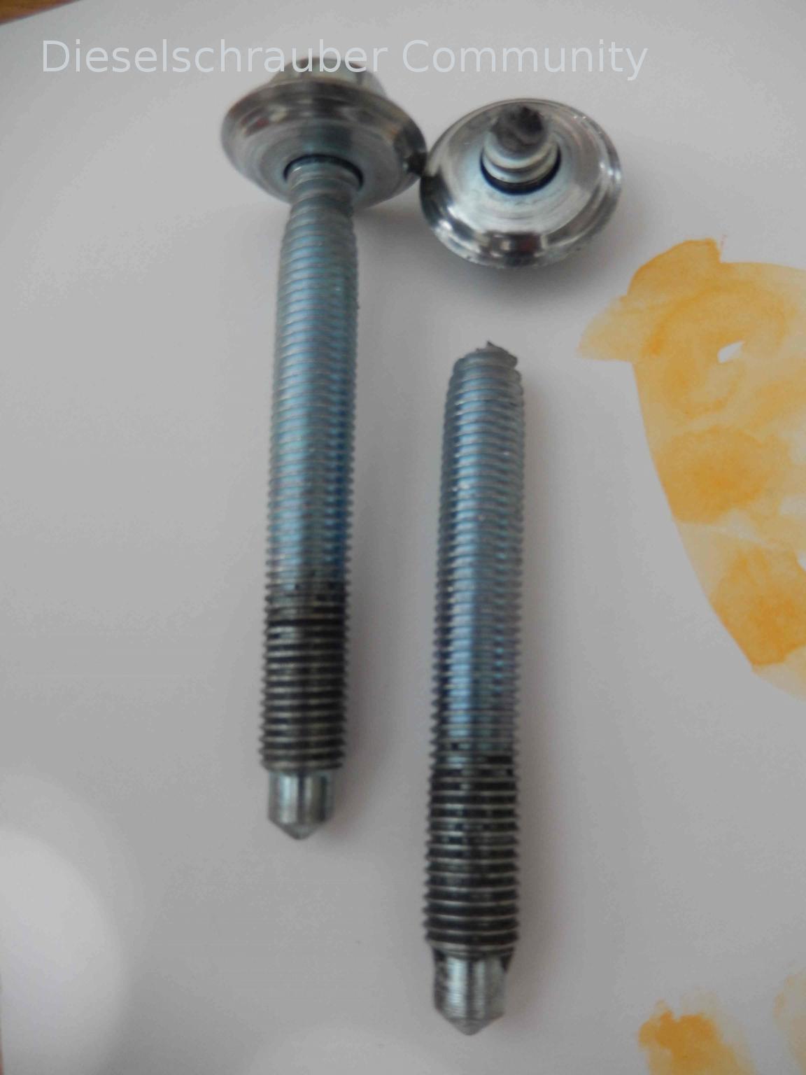

Ciao appassionati di meccanica,
ich wollte hiermit nochmal meine Erfahrungen mit dem Wechsel der Lagerböcke an der Hinterachse meines Passats zusammenfassen (Details siehe hier: http://www.passatplus.de/arbeitshilfen/fahrwerk/hinterachse/ ). Mit meinen zwei neuen Lagerböcken der Firma AIC Germany bin ich hoch motiviert in meine Mietwerkstatt gefahren. Die alten Böcke gingen ohne Probleme raus, wobei die Achse abgestützt werden sollte. Dann habe ich angefangen, die neuen Böcke zu montieren. Dabei habe mich schon gewundert, dass sich die beigelegten Schrauben des Lagerbockes beim Reindrehen so weich anfühlten. Der Drehmomentschlüssel stand auf 110 Nm und die erste ging gerade so rein bis zum Auslösen. Bei der zweiten Schraube machte es vor Erreichen des Drehmoments knack, und zwar nicht am Drehmomentschlüssel. DabNon so cosa significhi "ei ist doch t". Potresti fornirmi maggiori informazioni?Casualmente, la nuova vite si è rotta icon_evil.gif. L'altra l'ho rimontata e anche in questa si notano già forti deformazioni (vedi grafico qui sotto). Improvvisamente, mi sono tornati in mente i ricordi della mia prima Passat del 1985, a cui si era spezzato uno dei bulloni di fissaggio del supporto. Questa volta, però, ho avuto fortuna perché ne sporgeva ancora abbastanza filettatura e sono riuscito a svitarla con una pinza.
Natürlich hatte der nahe gelegene VW-Händler keine dieser Schrauben auf Lager. Das Einzige was ich somit erneuert habe sind die beiden Muttern, die sich jeweils auf der Schraube zwischen Lagerbock und Achskörper befinden. Nun habe ich allerdings Angst, dass es sich bei den alten Schrauben um Dehnschrauben handelt und diese nun "vorgeschädigt" sind (drei Stück je Lagerbock und je eine für Hinterachse-Gummimetallager). Auf jeden Fall hatten die alten Schrauben eine wesentlich höhere (gefühlte) Festigkeit, obwohl es sich bei den alten und bei den neuen des AIC Reparatursatzes um 10.9er handelt. Die alten waren noch nicht verrostet. Die Inhaber der Mietwerkstatt haben mir gesagt, dass ich mir keine Sorgen machen sollte. DLe vecchie viti sarebbero in perfette condizioni."Le condizioni erano tali che avrebbero potuto reinstallare i componenti mancanti. Cosa ne pensate? Tuttavia, non avevano mai avuto problemi con le viti incluse di nuova fabbricazione. Erano dell'opinione che AIC Germany fosse un prodotto economico."

Purtroppo, non si vede assolutamente nulla sulla testa della vite (a parte il marchio "10.9"), nemmeno tra la rondella e la testa.
Das Internet würde ich nun nicht gerade verteufeln. Der lokale Teilehändler verkauft auch nur das, was man auch online bekommt. Die Marke ist eher entscheidend. Ich dachte eben, dass ein deutscher Hersteller nun mal keinen Mist baut. Bis jetzt vermute ich aber nach wie vor, dass der Teilehändler selber die Schrottschrauben beigelegt hat und nicht AIC. Der Lagerbock selber sah nämlich gar nicht so schlecht aus. Bei den Billigteilen erkennt man es meist am Gummi, wenn das nichts taugt. Bisher hatte ich mit meinen Ersatzteilen noch nie Probleme bis auf eine Spannrolle von Ina für den Keilrippenriemen der Klimaanlage. E quando penso alla vite dell'albero motore della 1Z, all'esagono della pompa dell'olio del Passat 3C o alle molle di ricambio originali dell'Audi A2...Anche in Volkswagen/Audi, non tutto ciò che luccica è oro.
Immaginatevi che quella vite non si fosse spezzata e che io fossi rimasto bloccato con quelle nuove viti a testa lunga. Almeno, questo avrebbe dato vita a una causa legale interessante, se la mia famiglia e io ce ne fossimo usciti vivi.
Ho ancora una domanda: devo sostituire le viti con delle nuove originali Volkswagen? Sono viti di allargamento o no? Secondo il manuale di riparazione, le viti devono essere serrate a 110 o 120 Nm più un angolo di 90°. Se sì: un angolo di serraggio aggiuntivo indica sempre che si tratta di viti di allargamento?

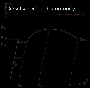

Nochmal zu den theoretischen Grundlagen (die Maschinenbauer mögen mich bitte verbessern icon_smile_thumb_up.gif ). Das unten dargestellte Spannungs/Dehnungs-Diagramm (Quelle Wikipedia) zeigt, wie eine Dehnschraube prinzipiell funktioniert (x-Achse = Dehnung der Schraube, y-Achse = Spannung bzw. Zugkraft pro Querschnittsfläche Schraubenschaft). Im ersten Schritt wird die Schraube mit einem vorgegebenen Drehmoment angezogen und befindet sich am Punkt Reh (obere Streckgrenze). Nun kommt der Drehwinkel ins Spiel. Durch Weiterdrehen wird die Schraube weiter gedehnt, wobei die Spannung in der Schraube bis zum Ende der Lüdersdehnung ungefähr konstant bleibt. BA questo punto, quindi, la coppia necessaria per la rotazione non dovrebbe essere significativamente più alta (ovviamente, ci sono altri fattori da considerare). auch die Reibung zwischen Schraubenkopf und Auflagefläche sowie im Gewinde eine Rolle). Setzt sich das einzubauende Teil etwas, reduziert sich die Dehnung der Schraube, wobei die Spannung aber immer ungefähr konstant bleibt (was ja der Sinn einer Dehnschraube sein soll). Die Frage ist nun, ob die Dehnschrauben der Achsen in diesem Bereich liegen sollen oder nicht. Das könnte man z. B. herausbekommen indem man das erforderliche Drehmoment für das letzte Stück des Drehwinkels ermittelt. Wird die Schraube weiter gedreht, erhöht sich mit der damit verbundenen weiteren Dehnung der Schraube die erforderliche Spannung (= mehr Drehmoment fürs Weiterdrehen erforderlich). Bis zum Hochpunkt des Grafen erfolgt die Gleichmaßdehnung. SeOra si riduce la dimensione del componente.Anche la tensione nella vite aumenta. Fino a questo punto, la deformazione della vite è reversibile (almeno in teoria).
La domanda è se la vite di allungo possa essere riutilizzata solo quando la deformazione raggiunge il punto Al o Ag.
Se si continua a stringere, la vite si deforma, cosa che è particolarmente evidente nelle viti di bassa qualità, soprattutto nella zona della testa e nella parte filettata tra il filetto interno del corpo e la testa della vite non danneggiata nell'immagine sopra (il filetto viene allungato). La vite è stata serrata con meno di 110 Nm, tanto meno che sia stata ulteriormente ruotata di 90°.
Suppongo che le viti originali, quando montate correttamente, si trovino vicino all'inizio della zona di strozzatura. Durante il montaggio, verificherò la coppia necessaria per l'ultima parte dell'angolo di rotazione e vi farò sapere.

ich habe noch ein paar Neuigkeiten: AIC Germany hat auf meine Beschwerdemail geantwortet und hat sich dafür bedankt, dass ich Rückmeldung über die katastrophalen Schrauben gegeben habe. Die haben daraufhin alle Chargen überprüft und haben 380 Produkte gefunden, die diese fehlerhaften Schrauben eines externen Zulieferers enthalten haben. Daraufhin wurde bei den Händlern eine Rückrufaktion gestartet und die korrekten Schrauben nachgeliefert. EMi è stato offerto un rimborso per le spese aggiuntive sostenute per la sostituzione delle viti.
Zu den neuen Dehnschrauben von VW: Den 90°-Winkel schafft man nur mit einem ordentlichen Montierhebel. Danach habe ich versucht, die Schrauben mit 200 Nm weiterzudrehen: Keine Chance. Die neuen Schrauben werden also bis fast zum Einschnürungsbeginn gedehnt (über die Streckgrenze hinaus) und sollten daher unbedingt ersetzt werden. Die Schraube zwischen Achse und Lagerbock hatte ich bei der ersten Aktion wiederverwendet und vorher mit 120 Nm plus 90° angezogen. Um diese erneut zu lösen (für den Austausch gegen die neuen Schrauben), war gerade mal eine 1/2"-Ratsche erforderlich. D. h. diese Schraube war bereits strukturell vorgeschädigt. UnVisto che queste due viti sostengono l'intero asse posteriore, compresa la sicurezza del conducente, è fondamentale sostituirle.È importante non lesinare su questo aspetto.
