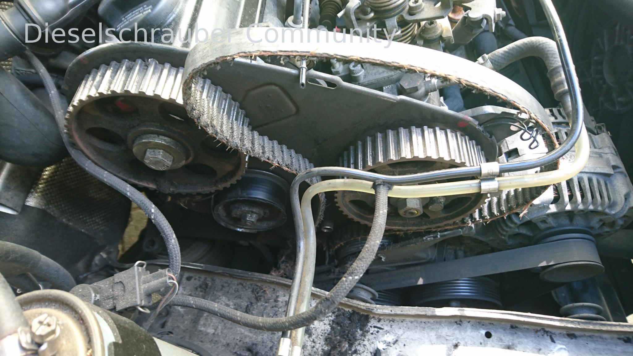

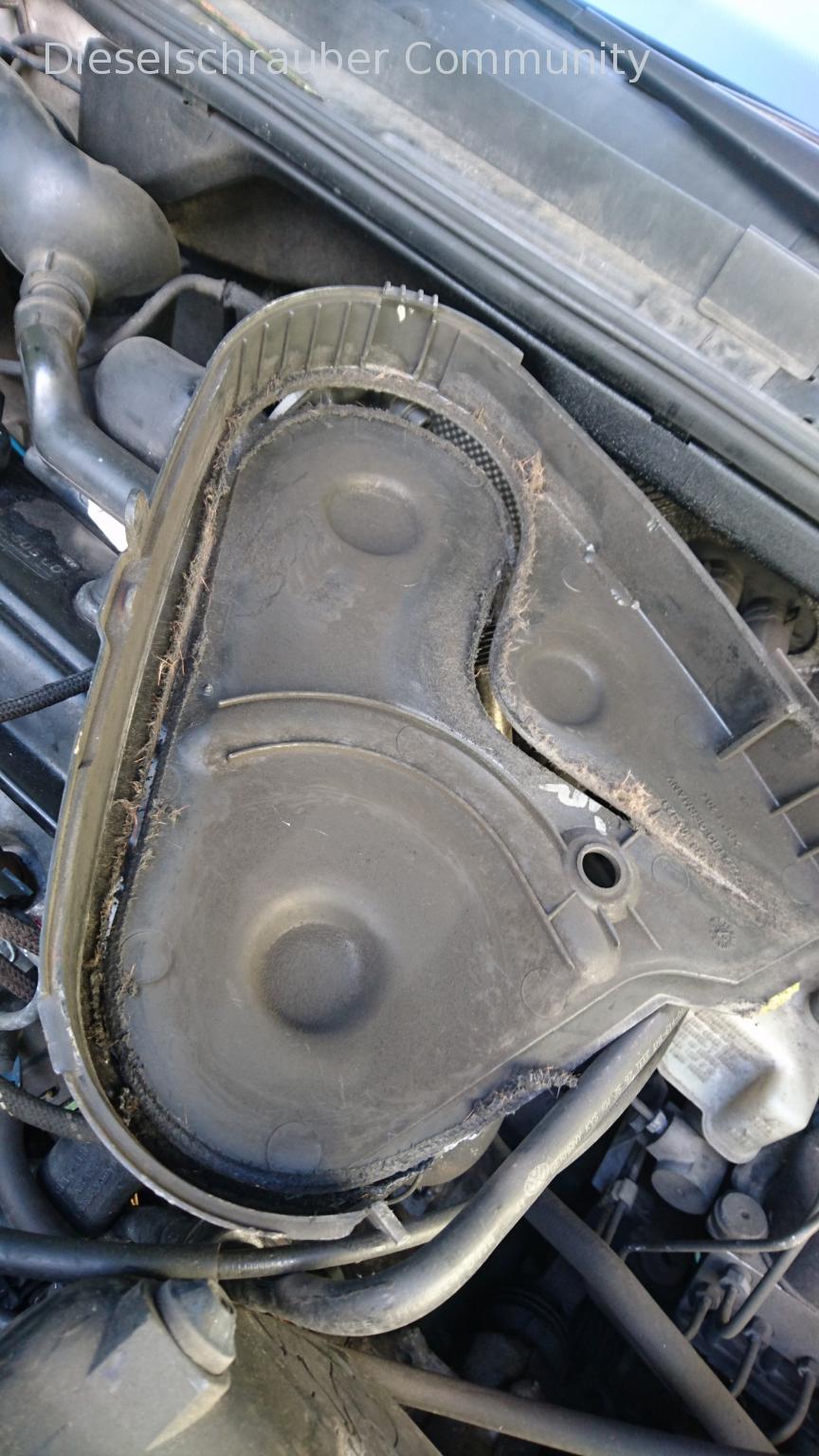

19-06-2016, 18:31 Titel: Kein Riemenriß, sondern seitwärts runtergelaufen |
Zitieren |
Vielen Dank für die Tipps - dann mal den Kopf runter.
War übrigens kein Riss des Riemen, sondern er ist seitlich nach außen abgelaufen, hat den Schutzengel aufgeräumt und ist dann abgesprungen, als er durch war. Das ganze innerhalb 1000km und wenigen Tagen, ich habe nämlich vor einer Woche vor einer Langstrecke mit 170km/h Autobahn noch Ölwechsel und Sichtkontrolle des Zahnriemens gemacht, da war nichts. Die drei Tage danach habe ich das Schleifgeräusch nicht ernst genommen, Zahnriemens stand eh an. Pech

Steffen G Profi-Schrauber
Mitglied seit: 26.10.2006 Beiträge: 2554 Karma: +590 / -0 Wohnort: bei Zwickau
19-06-2016, 20:21 Titel: AAZ Zahnriemen gerissen |
Zitieren |
Hallo!
Schau dir mal das ZR-Rad an der Einspritzpumpe an.
Wenn die Lagerung Spiel hat, passiert sowas.

Mpire Profi-Schrauber
Mitglied seit: 19.10.2009 Beiträge: 351 Karma: +192 / -0 Wohnort: Oberpfalz 2019 Skoda Octavia Premium Support
DieselBär30x gefällt das. |
20-06-2016, 19:46 Titel: AAZ Zahnriemen gerissen |
Zitieren |
Wenn ich mir die Spannrolle so ansehe, fehlt mir der vordere Rand.
Ist das Ding aus Kunststoff? wie sieht das Lager aus? Auch ein verschlissenes Spannrollenlager läßt den Riemen "ablaufen".
Hatte schon so einen Fall im Audi 80 B4 mit 75PS TD. Der Unterbau hatte es überlebt,
es waren nur die Hydros platt. Nach der Kopfdemontage und Prüfung waren die Ventile noch ok. Der Motor lief hinterher beim Besitzer noch 6 Jahre ohne Probleme.
Bei den alten TD-Motoren mit starrer Spannrolle, habe ich den Riemensatz immer nach 80000 km rausgeschmissen. Die sind bei heißem Motor sehr belastet, da bei starrer Rolle die Abstandsänderung zwischen KW und NW nicht kompensiert wird. Der Riemen ist also bei kaltem Motor "lockerer" und bei Betriebstemperatur viel straffer.
Viel Erfolg
Gruß Mpire
20-06-2016, 20:10 Titel: AAZ Zahnriemen gerissen |
Zitieren |
Hi!
Ja, stimmt, der Rand an der Spannrolle fehlt. Schätze mal, dass die Rolle aus Kunststoff ist.
Ich hab das Elend vor über 20 Jahren an meinem Golf 1 Diesel durch.
Da hatte das ESP-Rad Spiel, und die Spannrolle aus Metall hat mit ihrer seitlichen Führung den ZR abgehobelt.
Dann später, hab ich mal beim ZR-Wechsel billiges Zeug eingebaut, da gab es mal eine Serie, da sind die Kunststoff-Laufrollen der Spannrolle geplatzt. Sah auch so ähnlich aus.
Das war ein 1,9 TDI im Caddy, nach einigen Theater hat der Hersteller den Schaden ersetzt, also einen neuen Zylinderkopf bezahlt.
Das Auto ist dann auch noch viele Jahre problemlos gefahren.
Also an den paar km über dem Intervall liegt es sicher nicht, die ZR halten normalerweise viel länger.
Da wird es eine andere Ursache geben.

LaurenzBo Blaumann
Mitglied seit: 02.03.2007 Beiträge: 52 Karma: +6 / -0 Wohnort: Erlangen
21-06-2016, 18:04 Titel: Mögliche Ursache |
Zitieren |
Danke für die vielen Tipps. Die Kurbelwellenschraube überprüfe ich, wobei ich nicht glaube, dass in einem 1998 AAZ noch die alte Killerschraube verbaut wurde. ESP-Lager werde ich auch checken.
Da steht eh Abdichtung mit Viton-Satz an wegen möglichem PÖL-Einsatz (schöner alter Wirbelkammermotor mit mechanischer ESP).
Ich tippe auf die Spannrolle. Der Vorbesitzer hat offensichtlich einen Pfuscher den Zahnriemenwechsel machen lassen. Die vier Inbusschrauben am Schwingungsdämpfer sind rund, da hilft nur Meißel. Sowas muß man erst mal fertig kriegen.
Am Tag nach dem Kauf hab ich die Zahnriemenspannung nachgestellt, der Riemen war richtig locker, die halbautomatische Spannrolle war weit vor der Markierung festgezogen.
Gottseidank ist er nicht bei der Überführung über die Zähne gehupft (500km Autobahn).
Wahrscheinlich wurde die billigste Spannrolle verbaut, und die ist vielleicht mit der Zeit schräg gelaufen und hat den Riemen wandern lassen.
Glücklicherweise habe ich einen sehr günstigen neuen Kopf komplett mit Nockenwelle bekommen, dann hoffe ich mal, dass es damit erledigt sein wird. Ich werde berichten.
