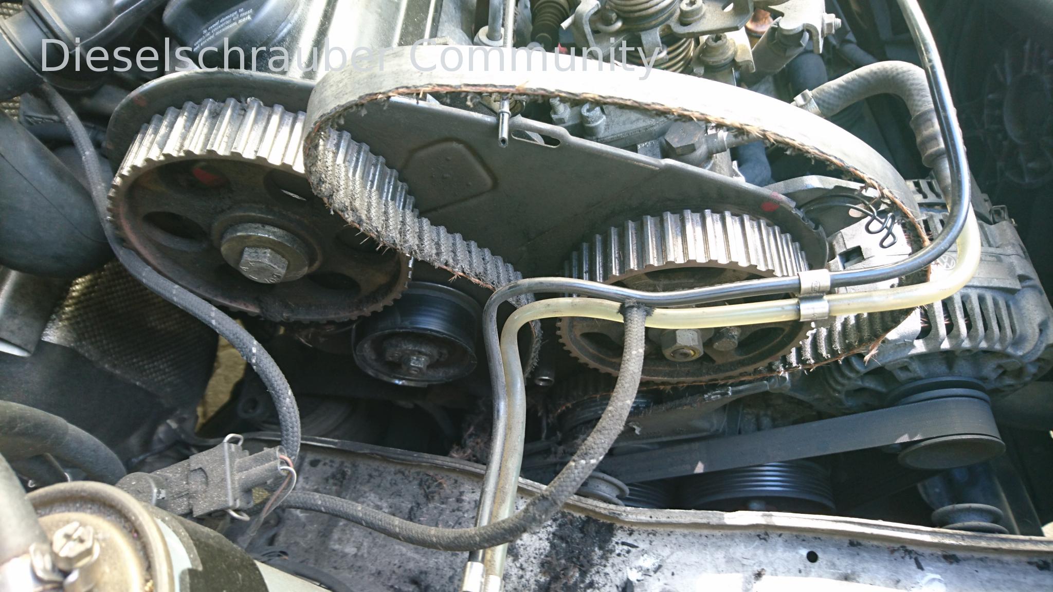

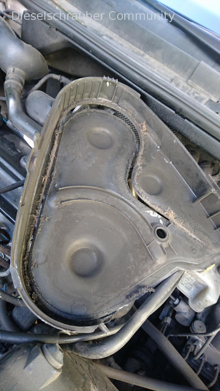

Messaggio19-06-2016, 18:31    Oggetto: Rottura cinghia: scappata lateralmente Cita
Grazie per i consigli, allora mettiamoci al lavoro.
A proposito, non si è trattato di una rottura della cinghia, ma si è sfilata lateralmente, ha danneggiato la protezione, e poi si è staccata quando si è usurata. Tutto questo in soli 1000 km e pochi giorni. Infatti, una settimana fa, prima di un lungo viaggio in autostrada a 170 km/h, avevo fatto il cambio dell'olio e un controllo visivo della cinghia di distribuzione, e allora non c'era nulla di anomalo. Nei tre giorni successivi, non ho dato molta importanza al rumore di sfregamento, pensando che fosse normale per la cinghia di distribuzione. Che sfortuna.

Messaggio20-06-2016, 19:46    Oggetto: Cinghia di distribuzione rotta: cause e rimedi Cita
Osservando attentamente questa puleggia, mi accorgo che manca il bordo anteriore.
È fatto di plastica? Com'è il cuscinetto? Anche un cuscinetto della puleggia usurato può far "scappare" la cinghia.
Ho già avuto un caso simile con una Audi 80 B4 con motore diesel da 75 CV. La parte inferiore dell'auto era sopravvissuta.
Erano solo le valvole idrauliche usurate. Dopo lo smontaggio della testa e il controllo, le valvole erano ancora in buone condizioni. Il motore ha continuato a funzionare per altri 6 anni senza problemi, presso il proprietario.
Nei vecchi motori TD con tenditore rigido, ho sempre sostituito il kit della cinghia ogni 80.000 km. Questi motori sono molto sollecitati quando sono caldi, perché con un tenditore rigido, la variazione della distanza tra l'albero motore e l'albero di distribuzione non viene compensata. La cinghia è quindi più "lenta" quando il motore è freddo e molto più tesa quando è alla temperatura di esercizio.

Messaggio20-06-2016, 20:10    Oggetto: Cinghia di distribuzione rotta: cause e rimedi Cita
Ciao!
Sì, è vero, manca il bordo sulla puleggia. Immagino che la puleggia sia fatta di plastica.
Ho vissuto questa situazione di miseria più di 20 anni fa con la mia Golf 1 diesel.
In quel caso, la ruota ESP ha causato il problema, e il rullo di tensione in metallo, con la sua guida laterale, ha raschiato la cinghia di distribuzione (ZR).
Poi, in seguito, ho montato componenti di bassa qualità durante la sostituzione della cinghia di distribuzione, e in una serie di prodotti è capitato che i rulli in plastica della puleggia di tendimento si fossero rotti. L'aspetto era simile.
Si trattava di un motore 1.9 TDI montato su un Caddy. Dopo alcune difficoltà, il produttore ha risarcito il danno, pagando quindi una nuova testata.
L'auto ha continuato a funzionare perfettamente per molti anni.
Probabilmente il problema non è dovuto alla distanza di pochi chilometri dall'intervallo, poiché le catene da neve di solito durano molto più a lungo.
Ci deve essere un'altra causa.
