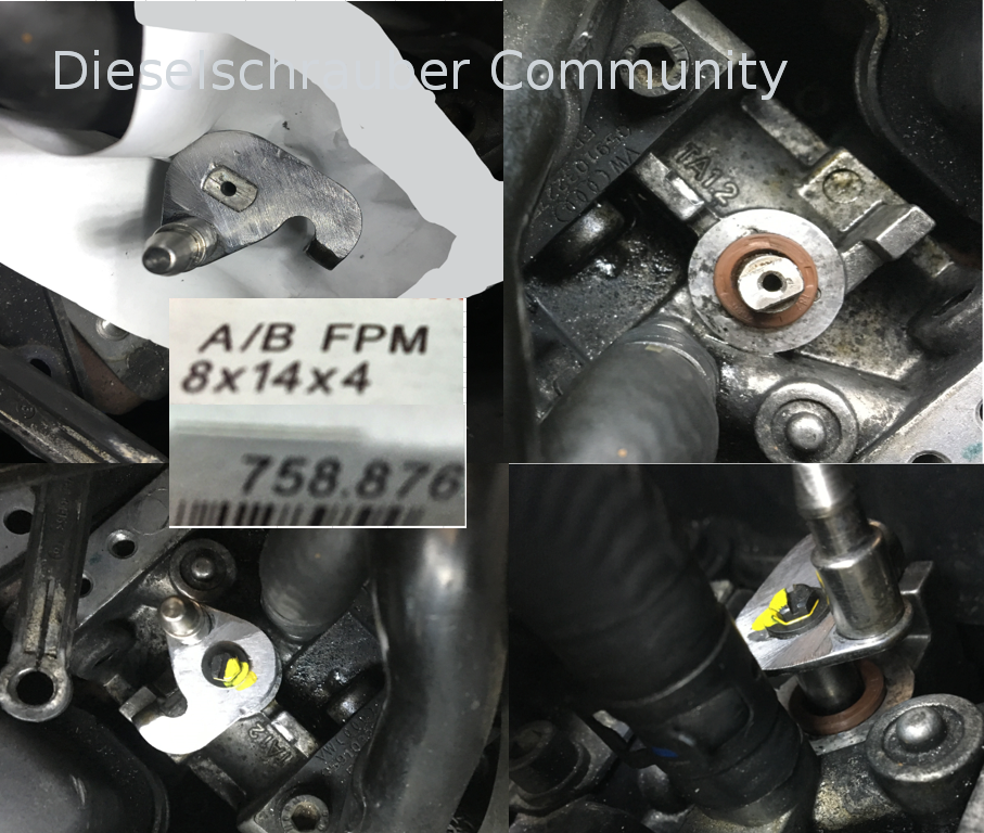

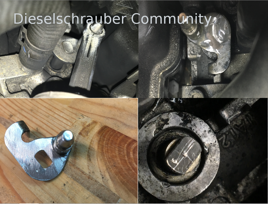

Abdichtung AGR: Hab endlich eine einfache und kostengünstige Lösung für die undichte AGR-Kühlerstellklappe bei den CR-V6-TDIs gefunden und ausprobiert.
Der ständige Abgasgeruch, vor allem beim Regenerieren ist unangenehm.
Also:
- Aufgepressten Hebel entfernen (Presswulst mit Dremel entfernen)
- Hebel abnehmen
- Welle und Sitz im AGR-Kühler reinigen
- Hitzefesten Wellendichtring 8x14x4 einklopfen (020311108A)
- M3-Gewinde in die Welle schneiden
- Hebel wieder befestigen und freuen.
Der Wellendichtring kostet 6,95€ und 30min Arbeit,
dagegen ein neuer AGR-Kühler 390€ aufwärts und etwa 8 Std Arbeit.
Gruß Martin
