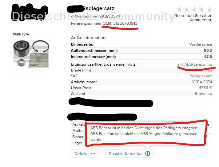

Beitrag20-02-2019, 18:46    Titel: Sensorring Zitieren
Servus,
ist klar, dass Du nix findest, denn die Magnetsegmente sind im Lagerschild des Radlagers integriert.
ist schon seit E39 so. Da musst Du wohl das Radlager tauschen.
Nimm aber SKF oder FAG, hatte mit anderen Herstellern schon Signalprobleme nach dem Radlagerwechsel.
TeileNr. 31226783913

Beitrag21-02-2019, 10:37    Titel: BMW E61 530xd Bj.2006 ABS-Ring Zitieren
Da liegst du falsch, ist auf dem Gelenk drauf, vielleicht ist es hinten so, hab ich gar nicht geschaut, aber ich brauche den Ring für vorne. Hab ich im ersten Post dazugeschrieben.

Beitrag22-02-2019, 18:08    Titel: BMW E61 530xd Bj.2006 ABS-Ring Zitieren
Meiner hat aber einen ABS Ring am Antriebsgelenk, und der Sensor hat daran auch geschleift, weil der Ring aufgerostet ist, aber egal hab es schon gelöst. Wenn ich ihn nochmal auf der Bühne habe, dann mach ich ein Foto.
