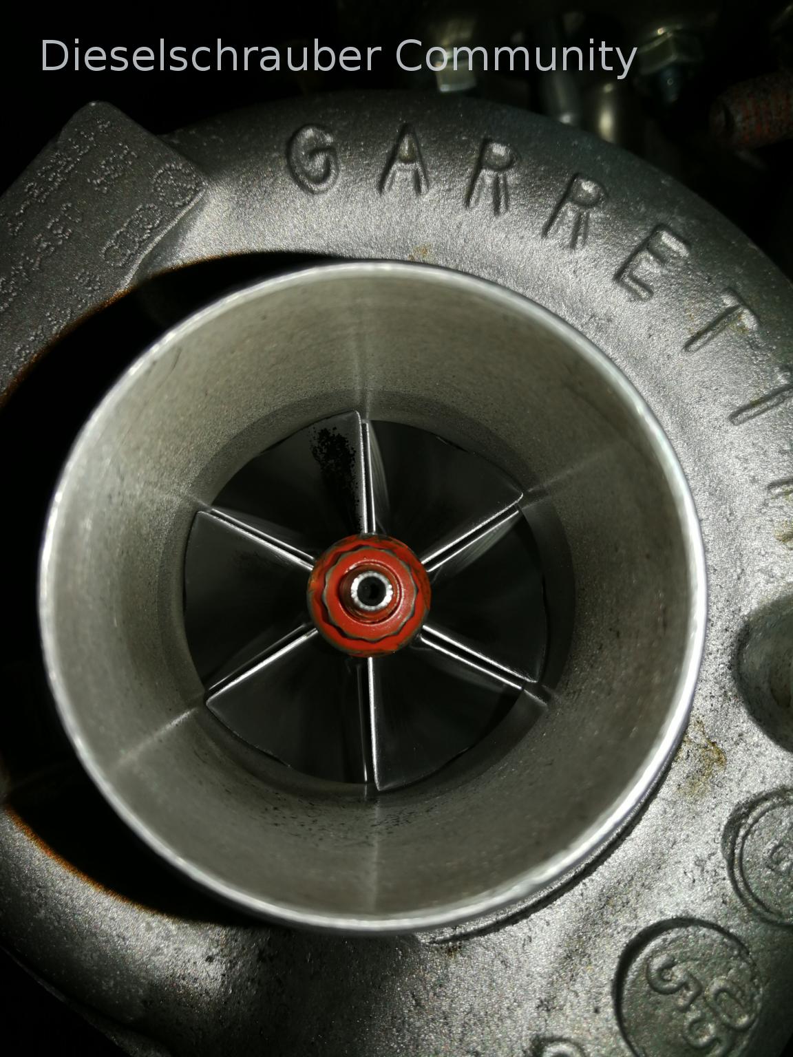

Nun ja, was das Schwarze an den Verdichterblättern ist, weiß ich nicht. Mir fällt nichts anderes ein, als eine dünne Schicht Ruß, oder Verkokung. Angemalt habe ich sie nicht.
Was genau verstehst du denn nicht?

Das frage ich mich bei Dir. Denn das Verdichterrad wird i.d.Regel nie so heiss, dass sich Ölkohle in nennenswertem Ausmass bilden kann. Wenn Du einen braunen/schwarzen Film meinst wäre das normal und da besteht kein Handlungsbedarf.
Im Bild siehst Du einen alten Lader, der in der Vergangenheint thermisch oft hoch belastet wurde. Alles im grünen Bereich:
/download.php?id=9404
Nochmal, was ist Dein Problem?

Wenn Du Angst hast der Lader wird zu heiss (dann gibt es in der Tat Ölkohlebildung aber an der Wellenlagerung), Abgastemperatur beobachten.
Sollte beim BPW in den Messwertblöcken vom Motorsteuergerät zu finden sein und am Turbineneingang nicht über ~840°C gehen.
