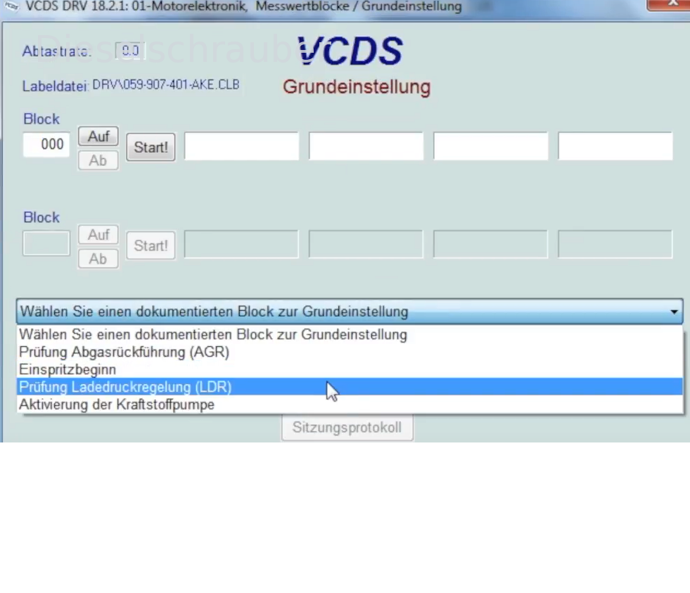

ja 32 Bit nutze ich, und mit SSD Festplatte soweit eigentlich zufriedenstellend, habe Notebook Lenovo ThinkPad SL510 und bin sehr zufrieden mit dem.
Frage bleibt aber immer noch offen, hat jemand Erfahrung, ob unter 32 Bit und Win10 das Diagramm auch läuft?
Zitat: | | Funktionsprüfung AGR und Lafedruckregelung geht im Grundeinstellungsmodus vom Motorsteuergerät MWB 3 und 10 oder 11, das siehst Du dann schon |
Verstehe ich dich richtig, das für ältere Modelle wie mein Passat, diese Optionen nicht vorhanden sind, aber wenn man die MWB11 auswählt, geht Funktionsprüfung trotzdem.
gemeint waren diese hier Optionen: VTG Grundeinstellung, Turbo Prüfung Ladedruckregelung LDR, VTG Gymnastik

ich gehe davon aus, dass lediglich der Text im Dropdown fehlt. Tippe direkt die MWB ein.
Sinnvoll wäre, erstmal Dein VCDS zu updaten (Parallelinstallation möglich), Download siehe Kundenkonto. Deine Version ist uralt.

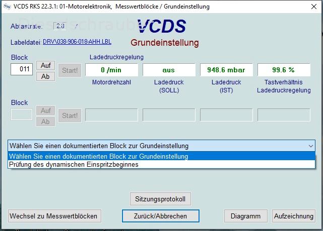

Hallo Rainer,
das Bild davor war nicht meins, sondern aus dem YouTube, das hat mich stutzig gemacht, weil ich habe bei mir diese Optionen nicht, anbei mein Bild von meinem aktuellen VCDS, hier sieht man, dass mein Soft aktuell ist und ich habe nur 1 Option zur Auswahl, daher war meine Frage, ob das an dem Alter des Fahrzeuges liegt?

Warum lässt sich "Start" nicht drücken? Oder läuft es schon?
Nach eintippen der 11 Enter oder Up/Down geklickt?

Vielleicht verwechsele ich es auch mit dem Stellgliedtest, bin 100% sicher, daß AGR und Ladedruck Stellglieder testbar sind.
Sollte aber alles hier in den Anleitungen und Artikeln zu finden sein.
