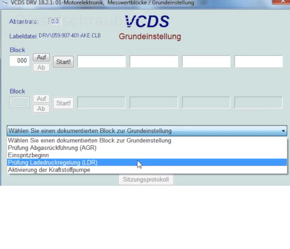

1. Quando mi connetto il mio Passat 1.9 TDI AHH con il VCDS, nelle impostazioni di base mancano le opzioni come: "Controllo della regolazione della pressione del turbo" o "Controllo del sistema di ricircolo dei gas di scarico" o "Attivazione della pompa del carburante", è questo dovuto al fatto che la mia auto è vecchia e queste opzioni non sono disponibili per questo modello nel VCDS?

Il controllo della funzione AGR e del sistema di regolazione della pressione del carburante avviene principalmente nella modalità di impostazione predefinita del centralina motore MWB 3 e 10 o 11, che puoi vedere.
Non ci sono posizioni aperte.

La verifica della funzionalità del sistema AGR e del regolatore di pressione del carburante avviene principalmente in modalità di messa a punto del centralina motore MWB 3 e 10 o 11, che puoi vedere
Capisco, quindi per modelli più datati come la mia Passat, queste opzioni non sono disponibili, ma se si seleziona l'MWB11, la verifica delle funzioni è comunque possibile?
VTG Impostazione di base, Controllo Turbo, Regolazione della pressione del turbo, VTG Esercizi

Presumo che manchi solo il testo nel menu a tendina. Tippe direkt die MWB ein.
Sarebbe opportuno aggiornare inizialmente il tuo VCDS (installazione parallela possibile), download disponibile nel tuo account cliente. La tua versione è antiquata.

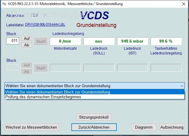

L'immagine precedente non era mia, ma proveniva da YouTube, il che mi ha fatto notare che io non ho queste opzioni, ecco l'immagine del mio attuale VCDS, qui si vede che il mio software è aggiornato e ho solo 1 opzione disponibile, quindi la mia domanda era se questo fosse dovuto all'età del veicolo?

Messaggi: 18128
Messaggio07-09-2022, 20:54    Oggetto: VCDS - alcune opzioni mancano nelle impostazioni di base Cita
Perché non riesco a premere "Start"? Opp, oppure è già funzionante?
Dopo aver digitato il numero 11 o premuto i tasti "Enter" o "Su/Giù"?
