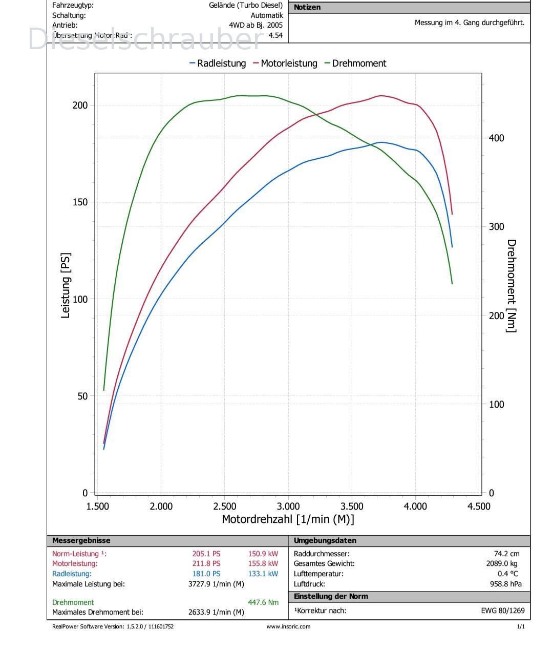

Was mich halt auch gewundert hatte, dass er sehr früh bei 3700 rpm die maximale Leistung erbringt. Eigentlich sollte es bei dem Motor kurz vor bzw genau bei 4000 rpm sein.
Auf dem angehängten Leistungsdiagramm sieht man auch kurz nach 3700 einen kleinen Knick als ob da was reinregelt. Erst ab 4000 fällt es dann rapide.
Nehme ich da die geloggten Drehmoment Werte und rechne es hoch kommt ich auch auf die 220PS.
Ich denke also mal man kann es vernachlässigen und einfach weiter fahren.

Bezüglich des Leistungslochs unten rum habe ich neue Erkenntnisse, habe nochmal logfahrten gemacht:
Die Drehmoment Begrenzung in den unteren 3 Gängen scheint übrigens nicht aus dem Getriebe zu kommen sondern Motorsteuerung. Momentenreduzierung Getriebe steht dauerhaft auf Faktor 1 und greift somit nicht ein.
Meine geloggten Werte werden auch durch die Leistungsmessung bestätigt.
Im vierten Gang wie gesagt knapp 212PS/450NM Im Dritten wurden knapp 200PS gemessen und 420NM.
Werde den Tuner um Korrektur bitten.
