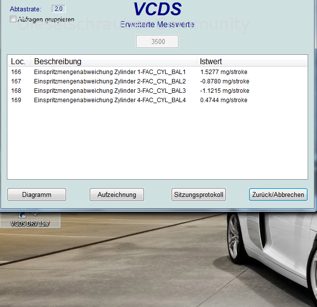

1 Zyl, +2 mg
2 Zyl -0,5
3 Zyl -0,86
4 Zyl + 1 mg
Die Summe aller Ausgleichsmengen ergibt immer Null. Mache doch einfach einen Screenshot in VCDS oder klicke im Programm auf "Speichern".

Beitrag20-07-2016, 17:02    Titel: Octavia 1,6 Cayc Nageln Zitieren
Anbei das Bild

Beitrag20-07-2016, 17:21    Titel: Octavia 1,6 Cayc Nageln Zitieren
Ergibt eine Summe von 0,00 mg/H. Folglich waren die zuerst geposteten Werte nicht wirklich korrekt.
Die Werte sehen aber im Rahmen aus. Bezüglich der Geräuschkulisse gab es in der Tat bei den 1.6 TDI Motoren Softwareupdates, Dein Softwarestand sieht aber recht aktuell aus.

Beitrag20-07-2016, 19:59    Titel: Octavia 1,6 Cayc Nageln Zitieren
Was genau ist eigentlich das Problem, gibt es eine Audiodatei vom Nageln?
Das Motorstg wurde auf die neueste SW geupdatet danach wird die Kleinstmengenadaption durchgeführt, laut Odis sind alle Injektoren aus dem Sollbereich.
