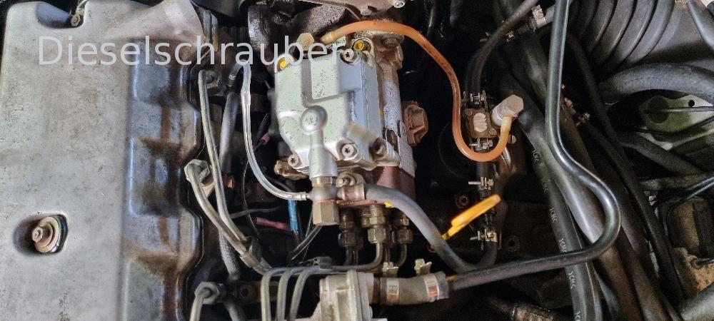

Hier ein Bild, auf dem die Verschlauchung einigermaßen zu erkennen ist.
Der transparente Schlauch von der letzten DHK zum MSW ist nur zu Testzwecken verbaut. Normalerweise ist dort ein Standardschlauch vorhanden.
Die DHK sind alle durchgängig, das habe ich nach dem Hinweis von Herbert gestern noch getestet.
Ich habe auch gerade eine Gegenprobe gemacht, und anstelle des Stopfens einen Rücklaufschlauch auf die 1. DHK gesteckt.
Dort tritt dann auch Diesel aus, welcher aus Richtung MSW in Richtung der DHK gedrückt wird. Die Durchgängigkeit ist also gesichert.
Und ich habe heute Morgen erneut den Knackfrosch überbrückt, allerdings nach dem Foto.
Hintergrund: Ich hatte versucht, mit wenig Luftdruck durch den Knackfrosch hindurch die Durchlässigkeit in Richtung Tank zu testen. Mal ging Luft hindurch, wenn auch mit etwas Gegendruck, mal ging gar nichts. Also habe ich auch die Leitung zum Tank vorsichtig durchgepustet. Ging auch problemlos.
Seit ich den Knackfrosch heute erneut überbrückt habe und die Leitung zum Tank durchgepustet hatte, ist kein Diesel mehr ausgetreten.
Morgen gegen Mittag bekomme ich einen neuen Knackfrosch, dann teste ich es erneut.
Info folgt.
Noch kurz zum Foto:
Ich musste die Leitung vom MSW zum Knackfrosch etwas verlängern, daher die 3 Schellen. Die Strecke ist aber definitiv frei durchgängig.
Was mich an der ganzen Sache stutzig macht, ist, dass das Problem mit dem Tausch der DHK aufgetreten ist. Dabei lasse ich ja ausser der Rücklaufschläuche an den DHK alles weitere unangetastet und vorher gab es das Problem ja nicht, ganz sicher auch nicht unbemerkt, denn dafür war es zu doll.

Irgendwie Schmutz oder Krümel in die Rücklaufleitung gebracht - blockiert den Zulauf im Knackfrosch icon_question.gif icon_idea.gif
