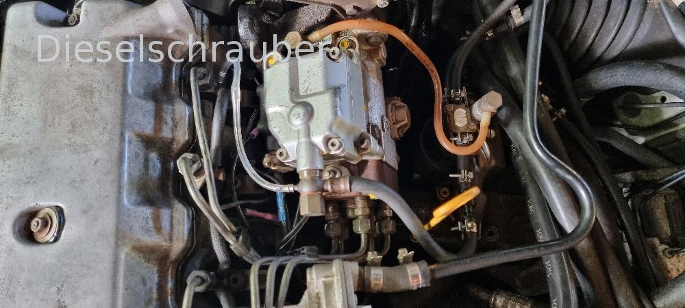

Messaggio26-07-2023, 10:49    Oggetto: Cita
Buongiorno a tutti.
@Rainer
Grazie mille per la risposta dettagliata.
Ecco una foto in cui si può notare, in qualche modo, la presenza di un rigonfiamento.
Il tubo trasparente che collega l'ultima unità di trattamento dell'aria di scarico (DHK) al sistema di gestione dei rifiuti (MSW) è installato solo a scopo di test. Normalmente, in quel punto, è presente un tubo standard.
Tutti i sensori DHK sono funzionanti, l'ho verificato ieri dopo il suggerimento di Herbert.
Ho appena effettuato una prova simile, e invece del tappo, ho collegato un tubo di ritorno alla prima presa. DHK inserito.
In quel punto, fuoriesce anche il gasolio, che viene spinto dalla zona MSW verso la DHK. La continuità è quindi garantita.
E questa mattina ho di nuovo superato il livello "Knackfrosch", ma questa volta dopo aver scattato la foto.
Contesto: Ho cercato di testare la permeabilità verso il serbatoio facendo passare aria con una pressione bassa attraverso il componente chiamato "Knackfrosch". A volte l'aria passava, anche se con una certa resistenza, altre volte non passava affatto. Quindi, ho anche soffiato delicatamente nella tubazione che porta al serbatoio. È andato tutto bene, senza problemi.
Da ich oggi ho nuovamente superato il problema del "knackfrosch" e ho soffiato nella tubazione del serbatoio, non è più fuoriuscito alcun gasolio.
Domani verso mezzogiorno riceverò un nuovo "knackfrosch" (un giocattolo che emette suoni quando viene premuto), e poi lo testerò di nuovo.
Ulteriori informazioni seguiranno.
Ancora una breve nota sulla foto:
Ho dovuto allungare il tubo che va dal sistema di gestione dei rifiuti al contenitore per rifiuti organici, ecco perché ci sono queste tre fascette. La strada è sicuramente completamente libera.
Ciò che mi insospettisce di tutta questa faccenda è che il problema è sorto a causa della sostituzione della chiave di accesso. Lasciando invariati tutti gli altri componenti, ad eccezione dei tubi di ritorno del circuito di raffreddamento, prima non si verificava questo problema, e sono assolutamente certo che non fosse passato inosservato, perché era troppo evidente.
 Dimensione file:  366.92 KB
 Visualizzato:  334 volte

Messaggio26-07-2023, 10:57    Oggetto: Cita
In qualche modo, sporco o briciole sono entrati nella tubazione di ritorno, bloccando l'afflusso nel dispositivo "Knackfrosch" icon_question.gif icon_idea.gif.

Messaggio27-07-2023, 14:13    Oggetto: Cita
Ciao a tutti,
allora... Ora ho sostituito di nuovo il "Knackfrosch".
Ora si può notare che il gasolio non viene più spinto verso il dispositivo di controllo del motore (DHK) e, inoltre, tutto è a tenuta stagna.
Anche un test effettuato con il tubo di ritorno normale, al posto del tubo trasparente, è stato positivo.
L'altro rospo, quindi, deve avere qualche stranezza.
Anche quando è completamente aperto, il passaggio è libero solo occasionalmente e, anche in quel caso, non è sempre completamente libero.
Non escludo la possibilità di sporco nella tubazione che alimenta il "Knackfrosch", ma quando lavoro sul sistema di alimentazione, copro sempre tutte le connessioni esposte. Ma si sa, non si deve mai dire mai...
A causa dell'età avanzata, sostituirò la vite cava con una nuova e, a scopo preventivo, installerò una valvola di non ritorno nel tubo tra l'ultima pompa di calore e il sistema di riscaldamento centralizzato.
Mi dispiace di avervi disturbato con questo argomento.
A causa della mia situazione personale, aggiusto l'auto molto raramente e, dopo la sostituzione del disco frizione, ho seguito una falsa pista.
Ora, cercherò di capire perché al mattino ho sempre molta aria nella tubazione di mandata del sistema di riscaldamento e, di conseguenza, devo sempre far funzionare la pompa per quasi 5 secondi.
